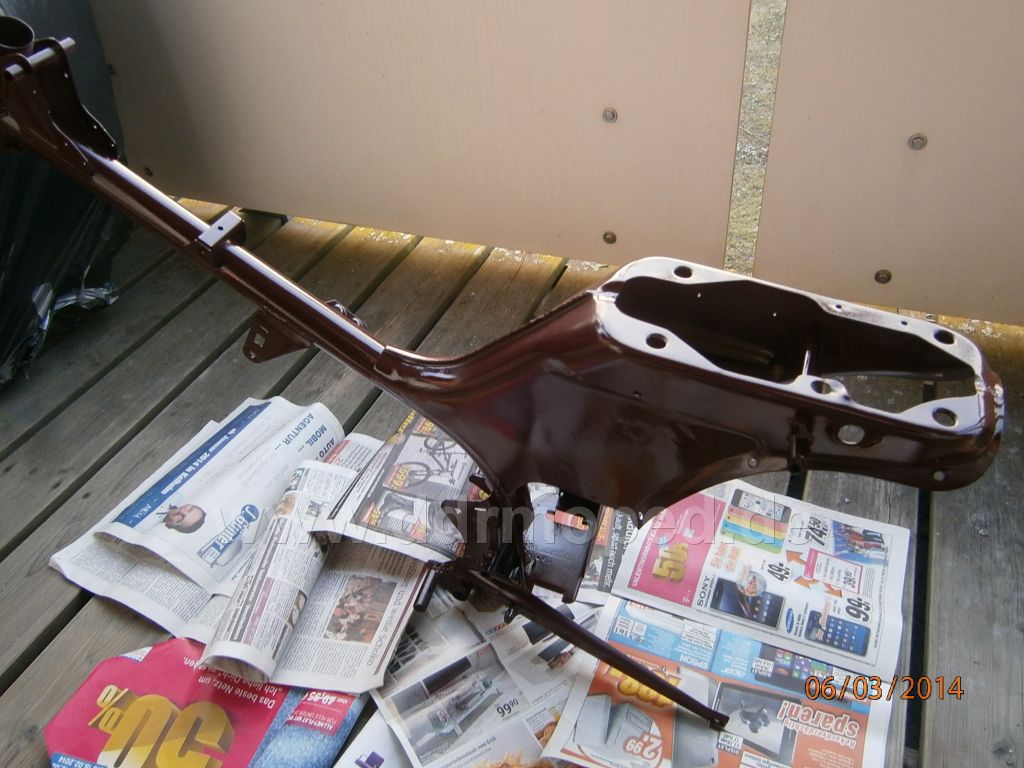

Heute hab ich mal den Rahmen lackiert. Echt eine Hammergeile Farbe dieses maron _clap_1.gif
Als nächstes werde ich mich mal dem Motor widmen. Da hab ich einen Sömmerdaer in der Bucht erwischt. Dann heißt es wieder warten bis zum nächsten Monat mad.gif ph34r.gif

Wieviele Schichten?Wieviele Dosen?
Es sieht schon sehr gut aus.
mfg Toni
Zur Zeit steht der Rahmen in der Sonne beim aushärten...
Auf keinen Fall in die Sonne stellen (kurz nach dem lackieren) . Auch nicht in der prallen Sonne lackieren .

Moin moin, also es sind ca 5 Schichten. Gebraucht habe ich 2 Dosen für den Rahmen thumbsup.gif
Gruß Wiko

So viele Schichten?Wieso?
Ich mache maximal drei drauf.
Gut, ich habe jetzt noch keine großen Flächen lackiert, meist Kleinteile und mal nen Schwalbe Rahmen.
Eventuell musste ja noch Nass schleifen, damit es richtig glatt wird. hmm.gif
Na hoffentlich hat dir da der Windstoß keinen Sand draufgeblasen oder 'ne grünlich schillernde Scheißhausfliege, die dann in der Laufnase unterm Typenschild verreckt ist ...
Ich hab schon mal 'nen großen Bernstein gesehen, da hatte auch irgend so ein Oviraptor 'ne Urzeit-Libelle drin festgetackert, wahrscheinlich als er 'nen getunten T-Rex überlackiert hat. laugh.gif
Ich hab' für meinen Rahmen nur eine Dose benötigt.

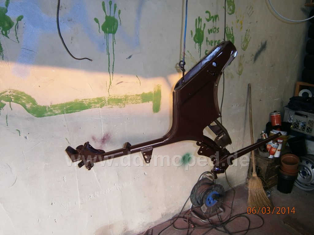

Ne ne, ich habe den Rahmen erst mal ca 1,5 Stunden in der geschlossenen Garage hängen lassen, bis der Rahmen (handtrocken war).
Übrigens besitzt die Garage sogar ne Absaugung Marke Eigenbau thumbsup.gif laugh.gif
Danach hab ich ihn in die Sonne gestellt auf unserem Balkon. Der ist auf der Westseite, also hat man den ganzen Nachmittag Sonne _clap_1.gif
Gruß Wiko

Nun ja, ich hab halt im Abstand von ca. 10 min. immer wieder eine Schicht im Kreuzgang draufgemacht. wink.gif
Ob es jetzt genau 5 waren weiß ich auch nicht mehr. Aber ich finde das Ergebnis kann sich sehen lassen thumbsup.gif
Ich habe lieber ein bisschen mehr Lack drauf, nicht das beim kleinsten Anrämpeln am Rahmen wieder ein Kratzer entsteht. Evtl. werde ich noch ne Schicht Klarlack draufmachen, Mal Gucken thumbsup.gif
