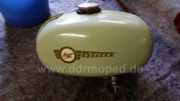

Ich hab mir nun auch mal den Tank ein bisschen genauer angeguckt und es hört sich beim Schütteln leider nicht so schön an cry.gif rein geschaut hab ich aber noch nicht.
Hat vielleicht jemand einen Tipp wie ich den Tank von innen am besten sauber bekomme? Einfach Wasser reinkippen halte ich für nicht wirklich sinnvoll. Mit welchem Mittel könnte ich ihn dann von innen neu versiegeln?

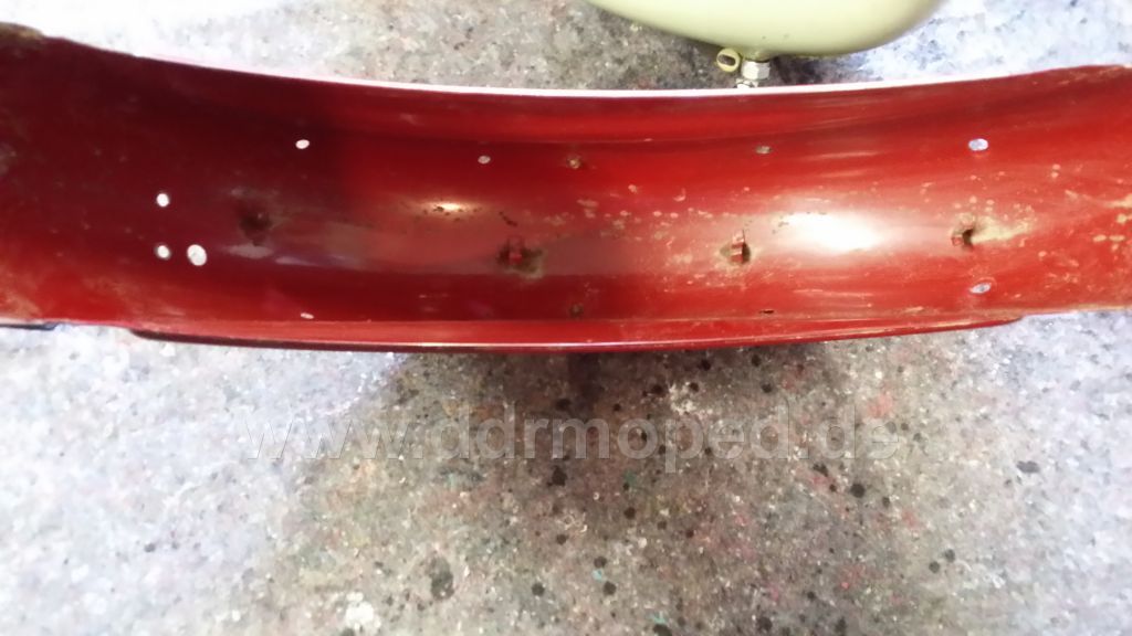

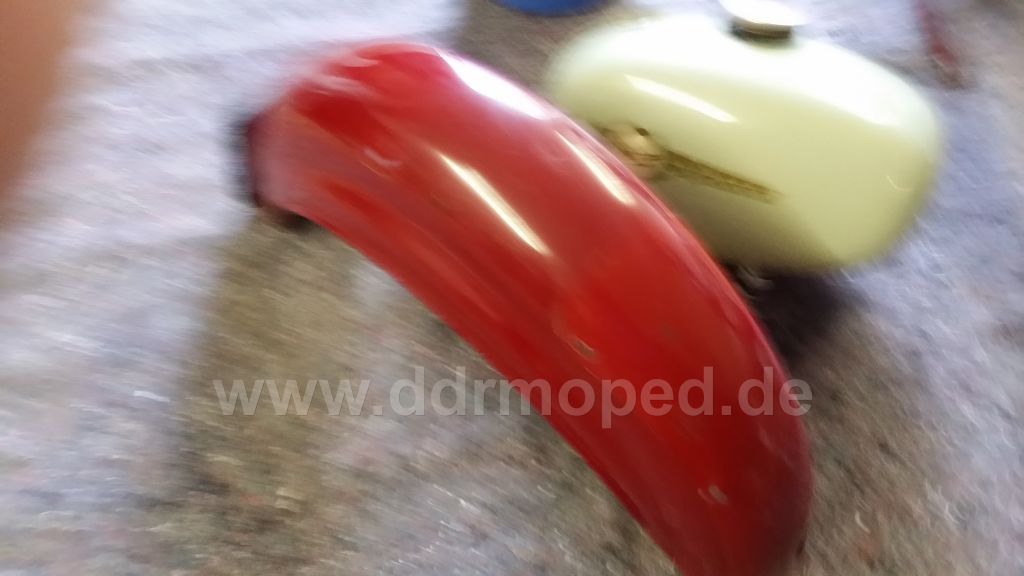

Die Schutzbleche sehen noch echt top aus

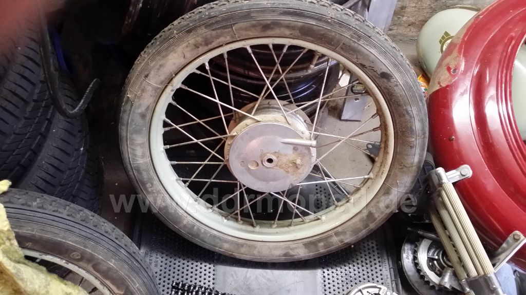

Neue Reifen sind bestellt und auch neue Bremsbacken.
Was ich mit den Speichen mache weiß ich noch nicht,die sind leider ganz schön mit Rost angegriffen

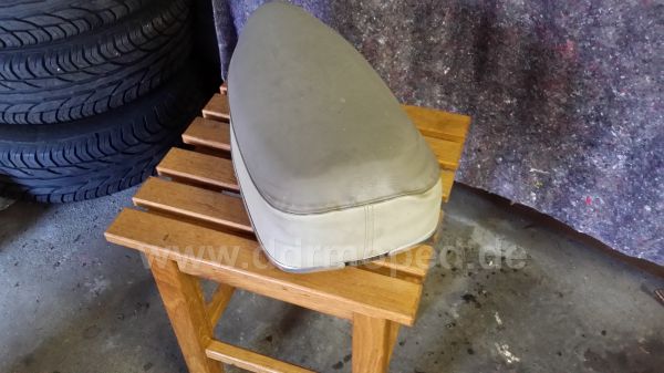

Sitzbank
Finaldown
Geschrieben am: 23.03.2014, 18:55
Beiträge: 94
Mitgliedsnummer.: 7235
Mitglied seit: 22.03.2014
Hallo Michael
Das mit dem Zitronen Wasser hört sich ja garnicht so schlecht an.
Wenn ich das gemacht habe wie lange sollte ich das denn im Tank lassen?
Muss ich den tank danach dann neu versiegeln? Und wenn es so sein sollte was nehme ich dafür am besten?
Dennis

QUOTE (Finaldown @ 23.03.2014, 18:55)
Hallo Michael
Hier mal ein Link dieser sollte deine Fragen beantworten: http://www.schwalbennest.de/simson/tankent...eure-98230.html
ddr-driver
Geschrieben am: 23.03.2014, 19:15
Beiträge: 2867
Mitgliedsnummer.: 7174
Mitglied seit: 22.02.2014
Achso, wenn du hinterher den Tank noch versiegeln möchtest kannst du ihn zum Lackierer bringen welcher so etwas anbietet. Oder ich habe zum Beispiel beim meinem S51B die von FEZ angebotene Tankversiegelung zum selber machen benutzt. Ergebnis: Es ist schon 2 Jahre her und ich hatte seit dem Versiegeln keine Probleme mit Rost. thumbsup.gif
Nur solltest du es dir gut überlegen. Wenn der Tank nämlich einmal beschichtet ist, und die Beschichtung löst sich innen ab, dann kriegst du sie sehr schwer wieder aus dem Tank oder auch gar nicht... (wenn sie nicht mehr raus geht ist der Tank schrott). Also sollte man auf die Qualität der Versiegelung achten, als auch das man alles richtig macht falls du es selber machen willst. wink.gif
Sorry ich war der Meinung das bei dir unten Michael stand.
Vielen dank für den link ich werd mir das gleich mal durch lesen.
Dann werde ich mir das nochmal über legen ob ich das vom Fachmann lassen mache oder ich mich da selber ran mache.
