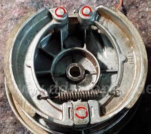

Nein, der Ø der Bremsen ist bei der Vogelserie (und den S50/S51/SR50) überall gleich. Nur die alten Essis und Krachfuffziger hatten damals kleinere Trommeln.
