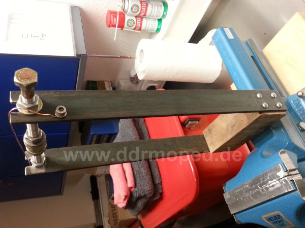

Neenee, nix mit Schwalbe weiterbasteln, erst mal ne Doku zur Zentriervorichtung anfertigen;)

Die Zentriervorrichtung ist ganz einfach gebaut. Zwei Flacheisen, die unten an einen Hartholzklotz verschraubt sind. Oben jeweils ein offener Längsschlitz zur Achsaufnahme. Zusätzlich ein M5-Gewinde für die Befestigung des "Fühlers". Eine andere Lösung ist schon angedacht aber nur noch nicht gemacht. laugh.gif

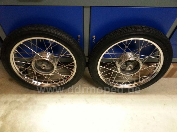

Über Ostern hab ich jetzt die Räder fertig zentriert und auch gleich die neuen Reifen aufgezogen (Heidenau K30). Außerdem noch den Tank entrostet und versiegelt.

Und der Zentrierständer im Detail:

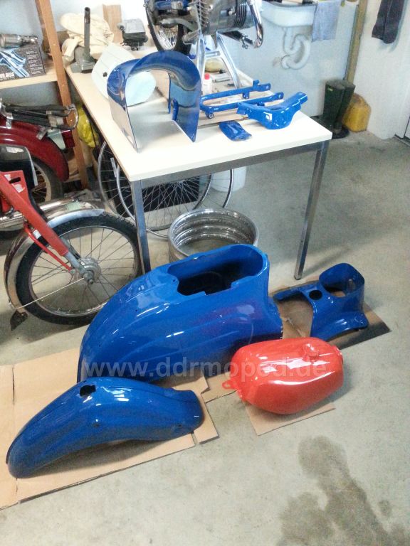

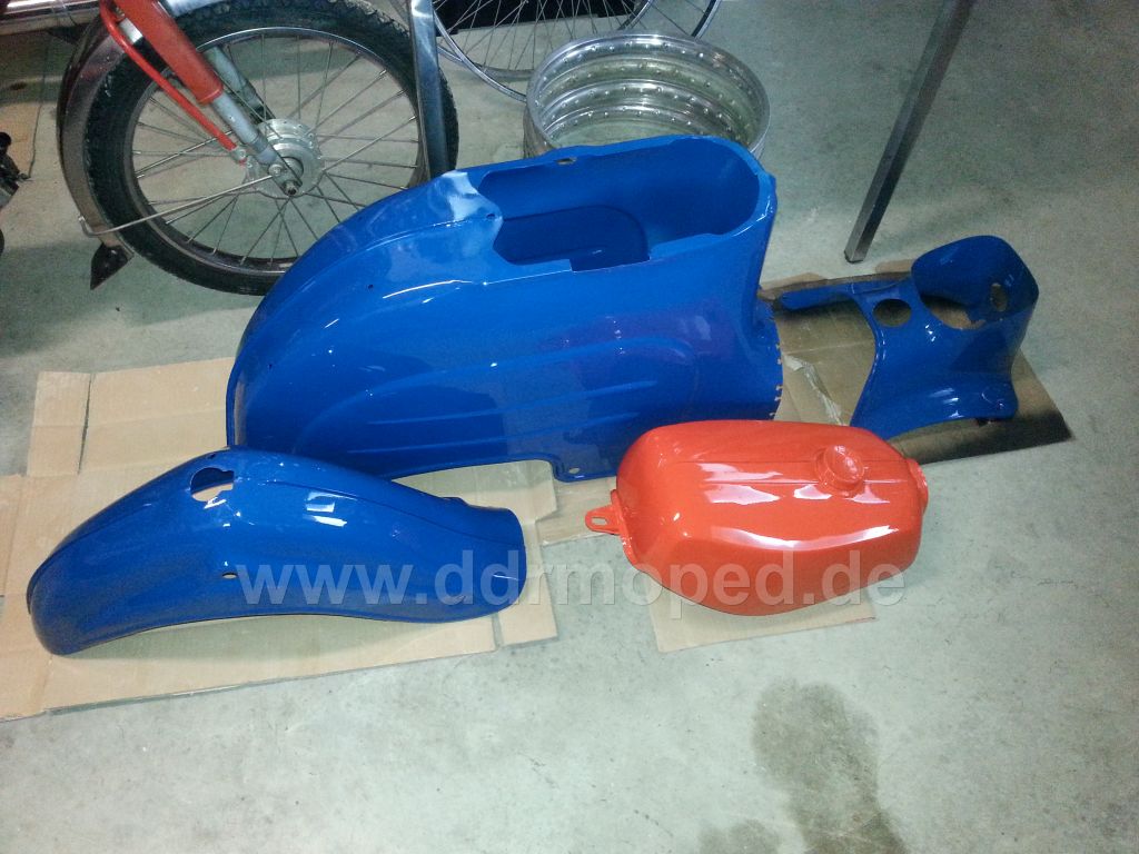

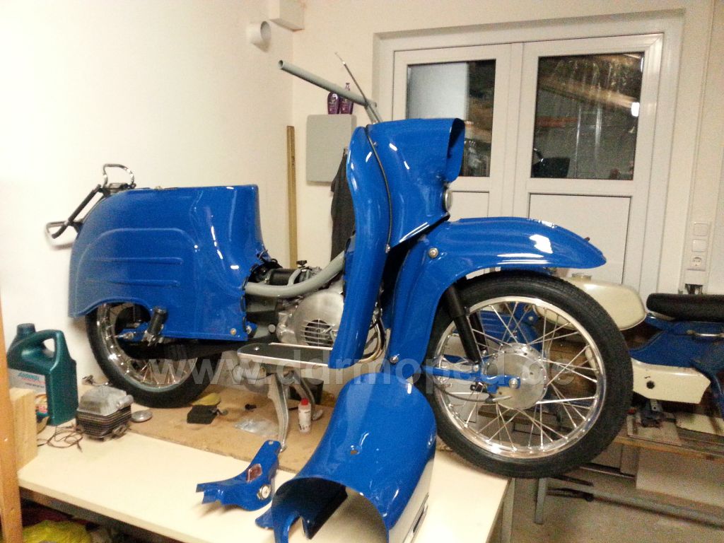

nach längerer Zeit geht es endlich weiter. Mein Lackierer hatte die letzte Zeit viel zu tun. Vergangenes Wochenende war es aber soweit biggrin.gif

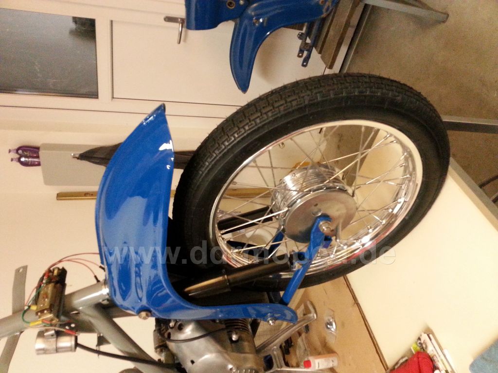

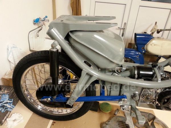

Und weiter gehts...

sunshinereggie
Geschrieben am: 01.07.2014, 17:04
Beiträge: 70
Mitgliedsnummer.: 6286
Mitglied seit: 23.03.2013

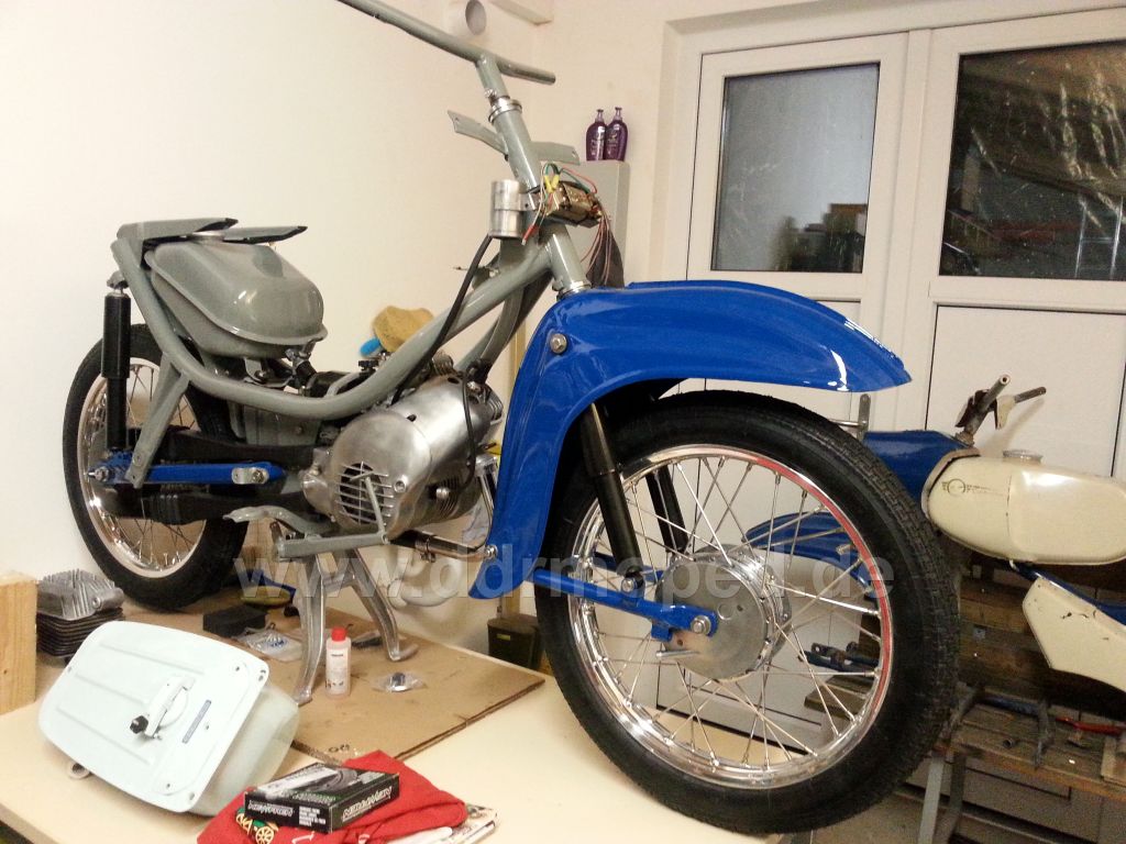

Kann es sein das ,du den vorderen Bremsbowdenzug vergessen hast?Wenn ja,mußt du wohl vorn nochmal alles abbauen. huh.gif
KR51/1 Bj. ´69
KR51/2 L Bj. ´83
Geschrieben am: 01.07.2014, 20:10
Beiträge: 12034
Eben ! Das wird sonst Frickelei und du musst mit den Fingern danach auf die Richtbank ... ph34r.gif

Und wieder was geschafft. Langsam nähern wir uns der Fertigstellung. Der Bremsbowdenzug geht schon rein mit Kabelgleitspray... einfacher wärs natürlich gewesen ihn vorher zu montieren biggrin.gif
