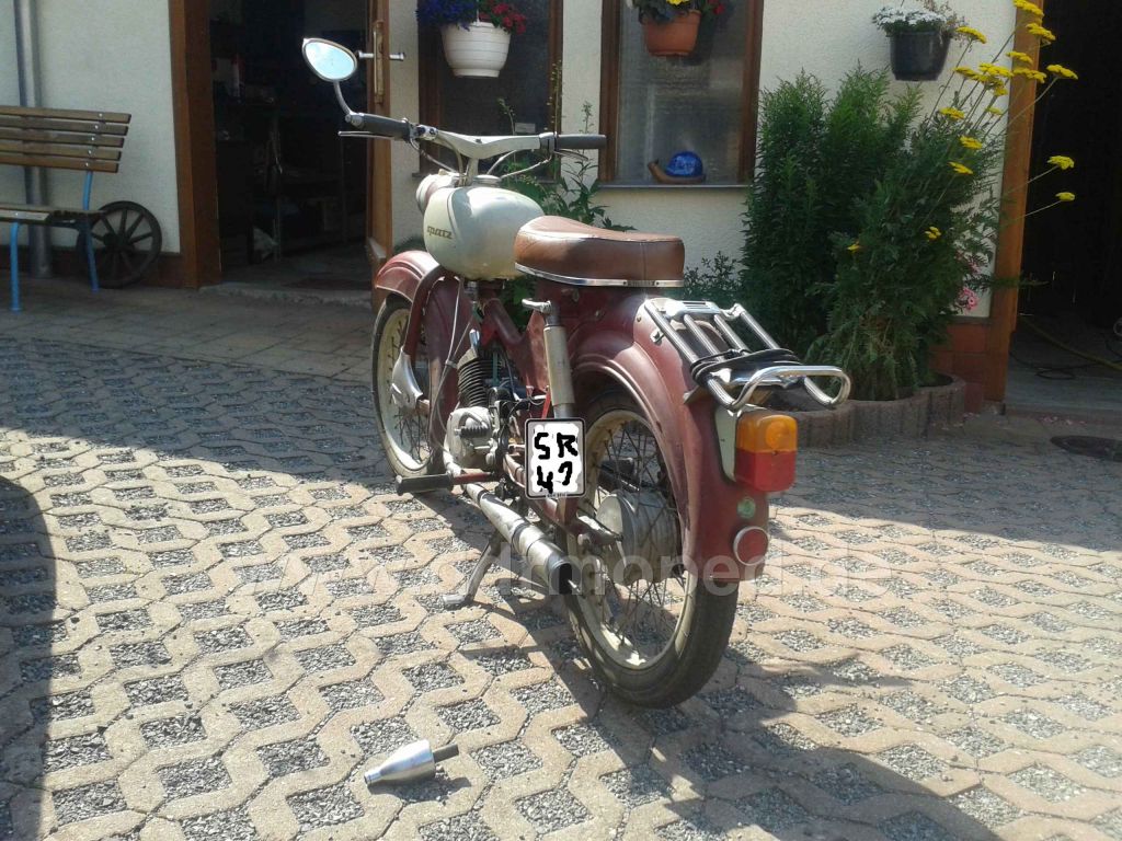

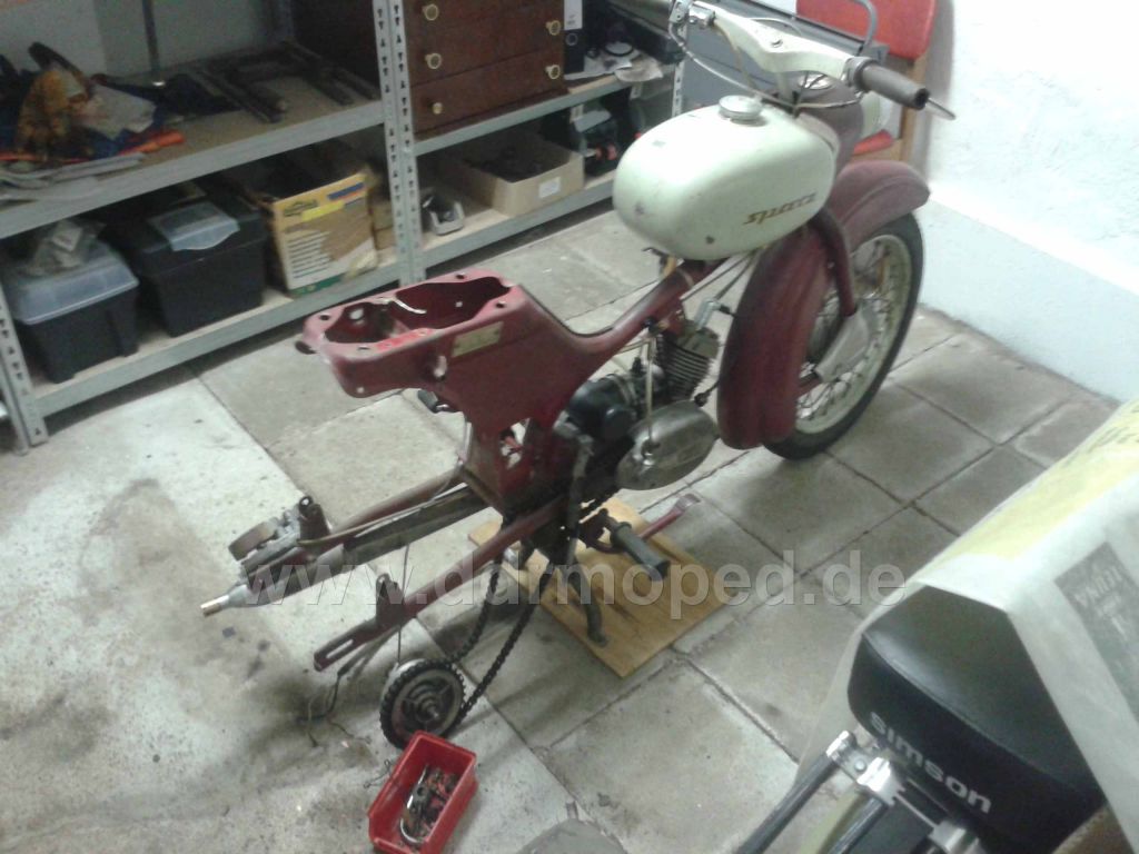

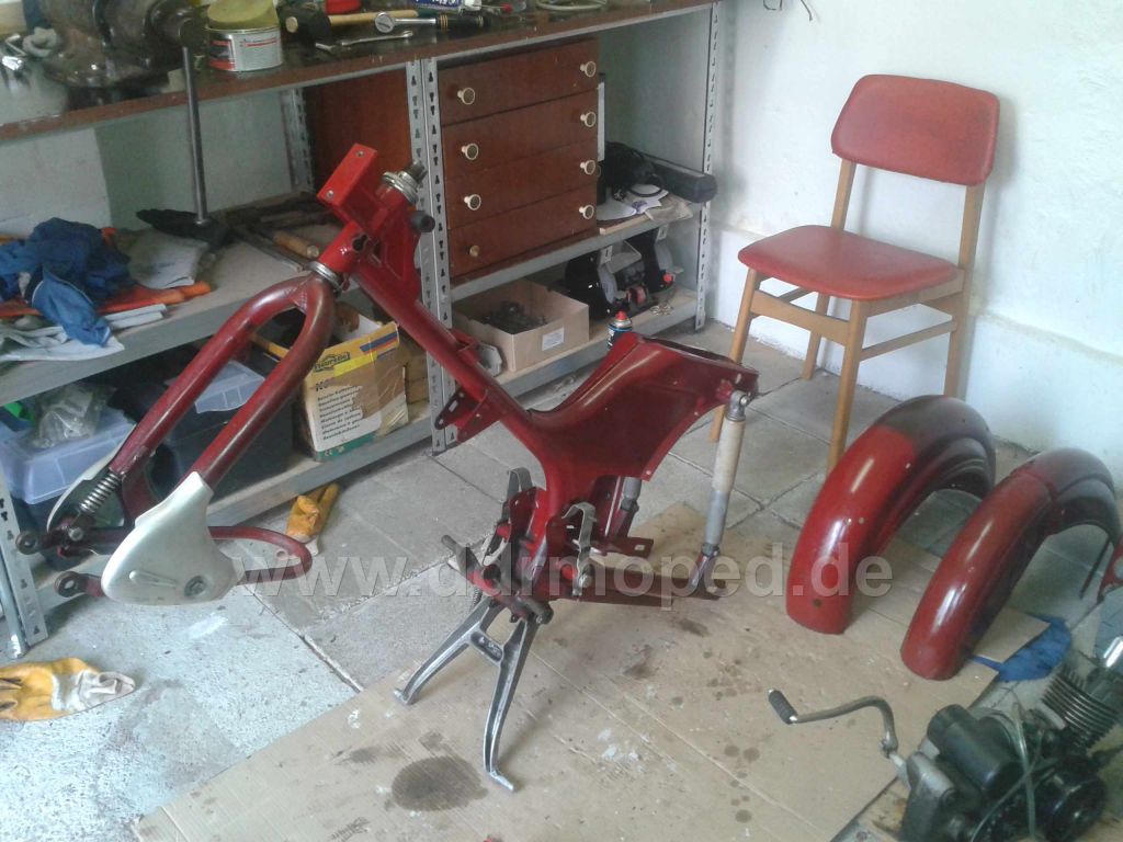

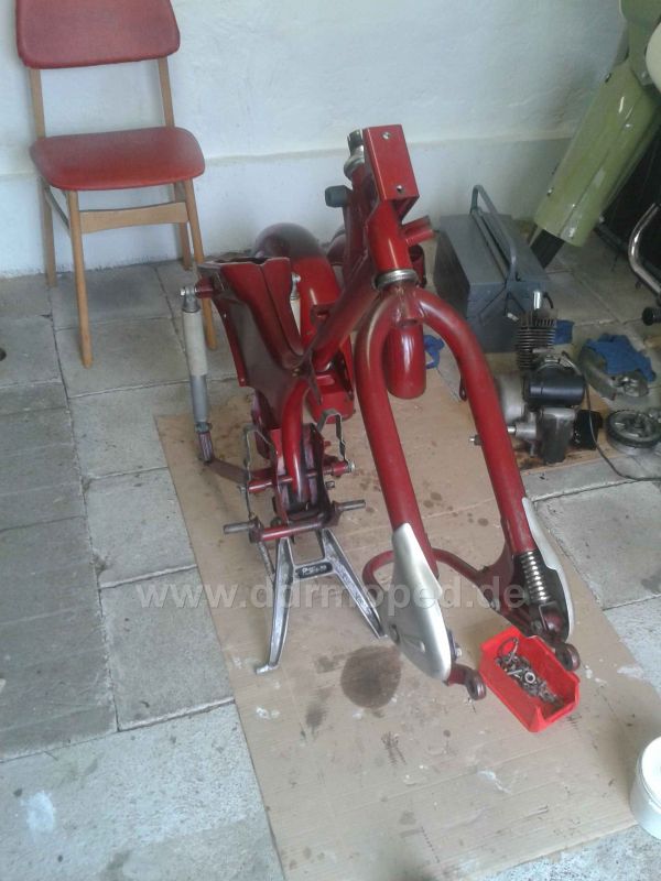

So, neue Reifen drauf und einige wenige Kleinteile erneuert und der Spatz rennt fast so flink wie mein Star. _clap_1.gif
Grüße aus dem Thüringer Wald

Vorhin durchs Dorf gerödelt und mich gewundert dass das Moped so laut tut biggrin.gif laugh.gif
