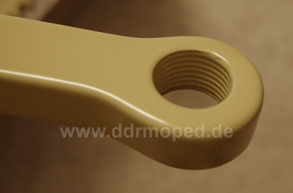

Ich habe eben eine kleines Paket bekommen mit pulverbeschichteten Kleinteilen für ein Fahrradprojekt.
Naja die Farbe ist ok wie ich es wollte aber der Anbieter hat leider etwas vergessen ....
Er hat die Innengewinde und Löcher in die z.b die Pedale und Tretlager und auch Schrauben reinkommen einfach mit pulvergeschichtet.
Nun paßt nichts mehr aber auch gar nichts mehr...kein einziges Loch hat mehr das Maß zum verbauen.

Für die Gewinde nimmst Du dir einen Gewindeschneider und musst halt vorsichtig nachschneiden, das originale Gewinde sollte drunter erhalten sein.
Die Passungen im Rahmen kannst Du nur mit einem Dreikantschaber wieder sauber kriegen!
...und beim nächsten mal Schrauben in die Innengewinde und die Passungen schön abkleben... wink.gif

Mein Pulvermann macht immer solche Silikon-Stopfen in die Bohrungen und Gewinde. Da passt nachher alles wie gehabt. thumbsup.gif
Wie schon erklärt, Gewinde nachschneiden, Passungen wieder aufreiben. Ist kein Problem. thumbsup.gif

Du benötigst dort Gewindebohrer FG14,3 x 20 Gang. Linke Seite mit Linksgewinde, rechte mit Rechtsgewinde. Also sogenanntes Fahrradgewinde nach DIN 79012. Bekommt man neu und teuer nur vom Spezialisten ermm.gif

... Oder man nimmt eine alte Pedalachse mit gutem Gewinde. Flext oder dremelt über alle Gewindegänge jeweils gegenüberliegend eine 3mm tiefe Kerbe, nimmt reichlich Schneidöl und entfernt so den Kunststoffüberzug vom Innengewinde beim Eindrehen. Wenn es schwerer geht, dann auch mal zurückdrehen und die Kerbe saubermachen.
