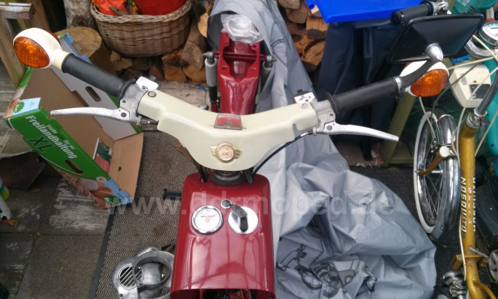

So bin beim Star etwas weiter gekommen.
JeyTi
Geschrieben am: 08.11.2014, 15:45
Beiträge: 340
Mitgliedsnummer.: 7674
Mitglied seit: 24.09.2014
Jetzt drücke ich mich gerade davor die Elektrik in der Maske zu verkabeln. Also erstmal weiter schicke Teile verbauen. Auspuff wäre gut.
Ich habe nur keine Erinnerung mehr wie die Schelle am Rahmenausleger befestigt wird. Hat da jemand ein Detailbild? _uhm.gif
