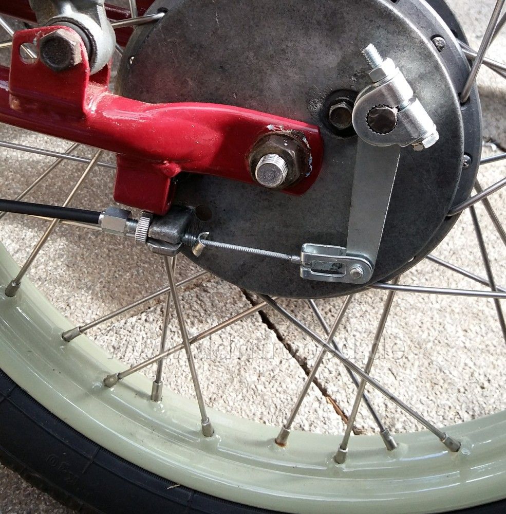

Ok hab sie raus. So rostig wie die waren sind die ohnehin nur eine weitere Fehlerquelle - da hätten neue Simmerringe nix gebracht hmm.gif
Habe meine Bremsen nun umgerüstet...Vorne....

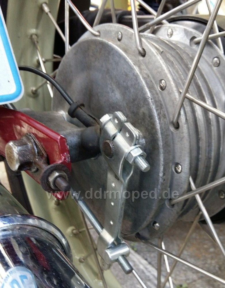

Und hinten....
Probefahrt steht noch aus. Die Hebelstellung gefällt mir auch noch nicht wirklich. Mehr geht da aber irgendwie nicht _uhm.gif
Habe neue Belege drin und hoffe auf Besserung wenn die eingefahren sind. Dazu muss aber erst der Mitor wieder rein.
Und schicker Vogel _clap_1.gif nur die rostigen Schrauben und Kettenspanner solltest du noch tauschen bzw verzinken wink.gif
Doch bitte kürz noch die Schrauben der Bremshebel, oder tausch sie gegen kürzere, das sieht cry.gif aus, sonst super Arbeit. thumbsup.gif

rolleyes.gif die Kritik hab ich erwartet...
Asche auf mein Haupt. Ja irgendwie waren mir die schicken Schrauben und Spanner beim Zusammenbau abhanden gekommen. Die Spanner sind inzwischen aufgetaucht... mal gucken wann sich der Rest findet biggrin.gif
Bei den Hebeln nix anderes zur Hand. Da werde ich nacharbeiten jetzt ist erstmal der Motor dran.

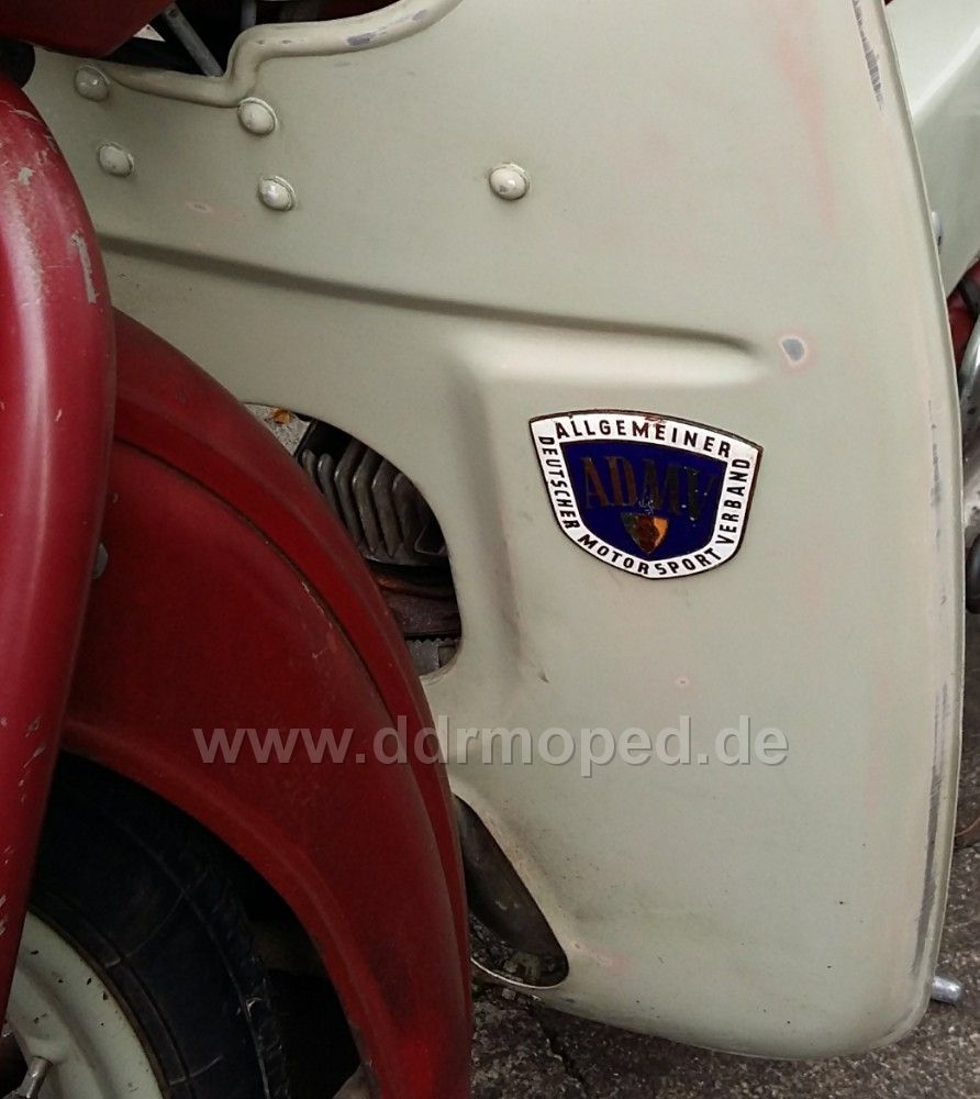

Heute dem Spatz mal einen "Orden" angesteckt.
