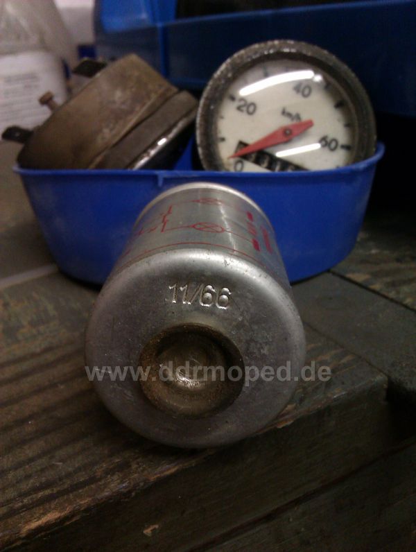

QUOTE (LordHelmchen @ 09.10.2014, 21:29)
Links meine Original Hupe, mitte mein Original Tacho (natürlich alles funktionstüchtig) und rechts der Nachbau-Tacho.
Das jetzt verbaute Tacho ist aber kein Nachbau sondern DDR Ware, das erkennt man an dem Metallanzeiger im Tacho. Die Nachgebauten sehen doch noch ein bisschen anders aus.
Aber ansonsten bis jetzt schon ein interessanter Aufbauthread, das wird bestimmt eine tolle 66er. thumbsup.gif

Genau, das ist ein späterer Taccho aus den Siebzigern. Weiter so!

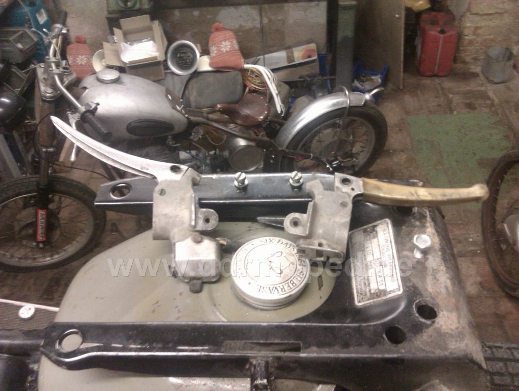

So, es sind wieder mal ein paar Teile eingetrudelt. Beim aufräumen ist mir eine Gasgriffamatur in die Hände gefallen bzw. hatte ich diese im Januar auf der OLTHEMA in Erfurt gekauft. Dann habe ich mir diese Woche die Kupplungsamatur besorgt. Bin jetzt nur nicht sicher, ob es wirklich eine für die Schwalbe ist. Vielleicht hab ihr ne Idee.

Leider ist die linke Amatur nicht mit den Kunststoffüberzogenen Hebel kompatibel sad.gif

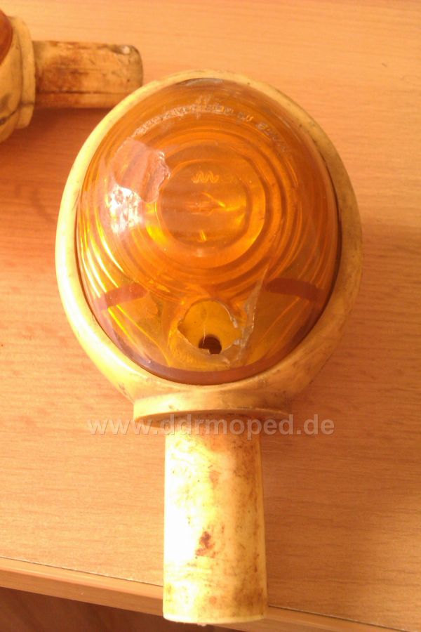

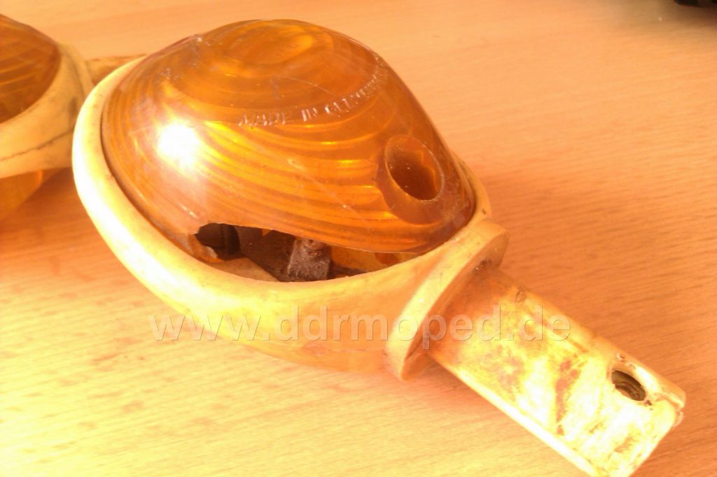

So, hier hat sich auch wieder ein bisschen was getan. Die Elektrik funktioniert jetzt wieder tadellos. Tank wurde mal wieder gesäubert sowie der Benzinhahn von kleinen Verunreinigungen befreit.

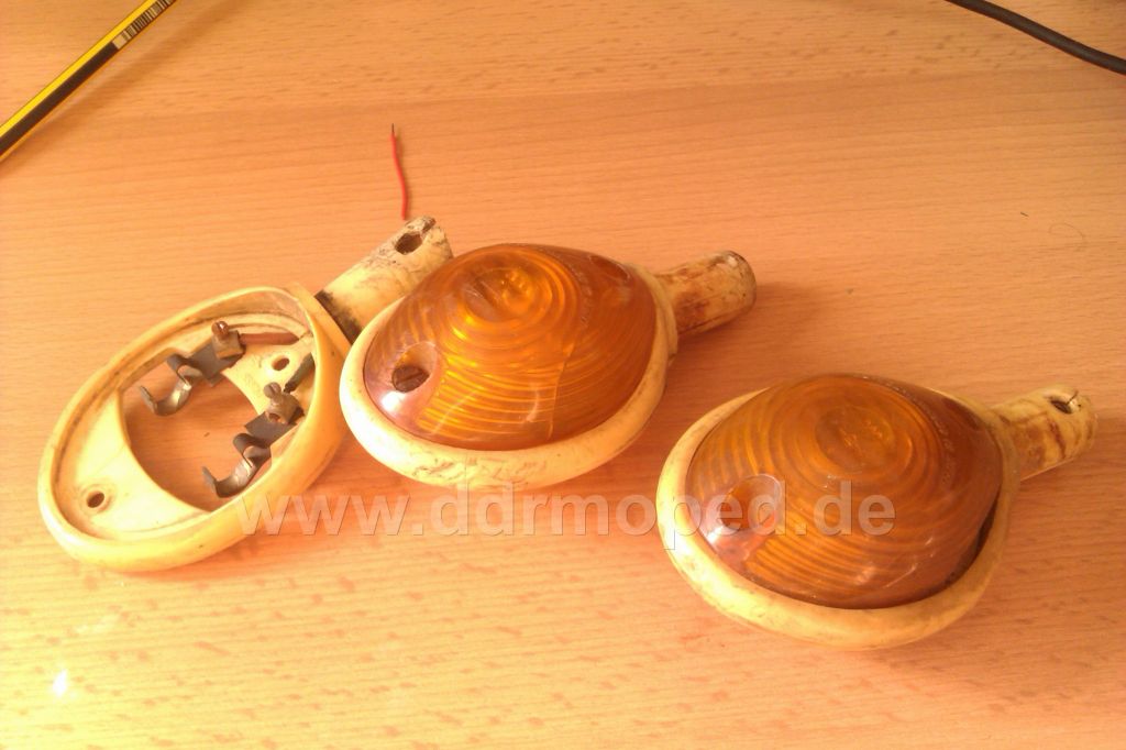

Habe dann mal meine alten Eierblinker wieder hervorgekramt. Leider war nur noch einer zu retten. Beim zweiten sind Klemmen für die Kabel zu stark eingerostet und die Schalen arg demoliert *grrr*.

Der noch brauchbare Blinker

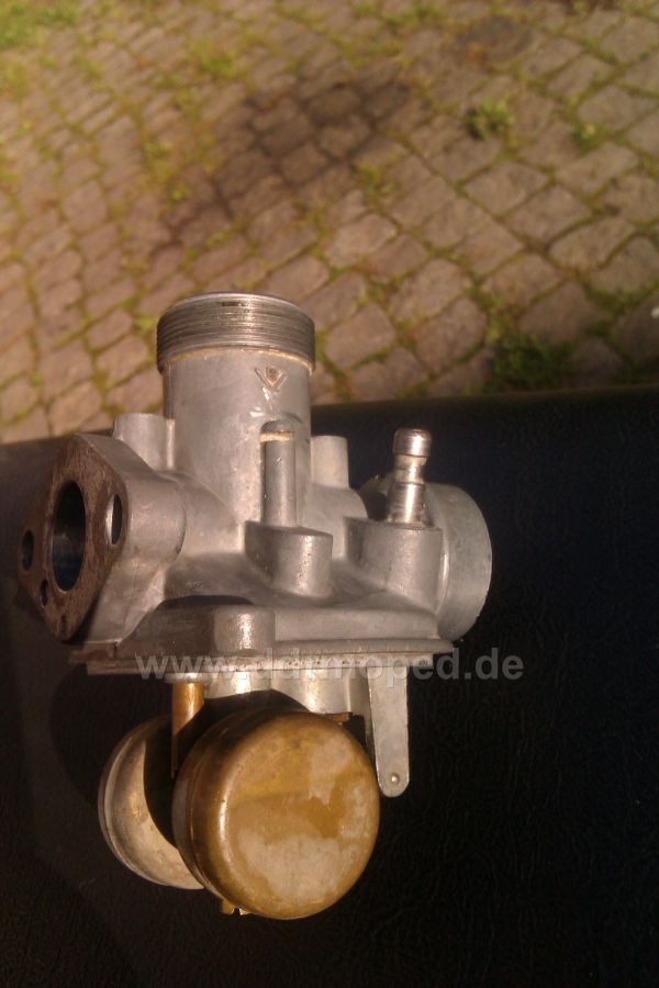

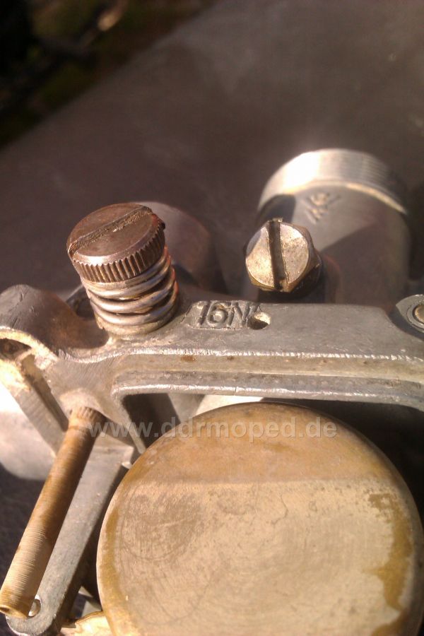

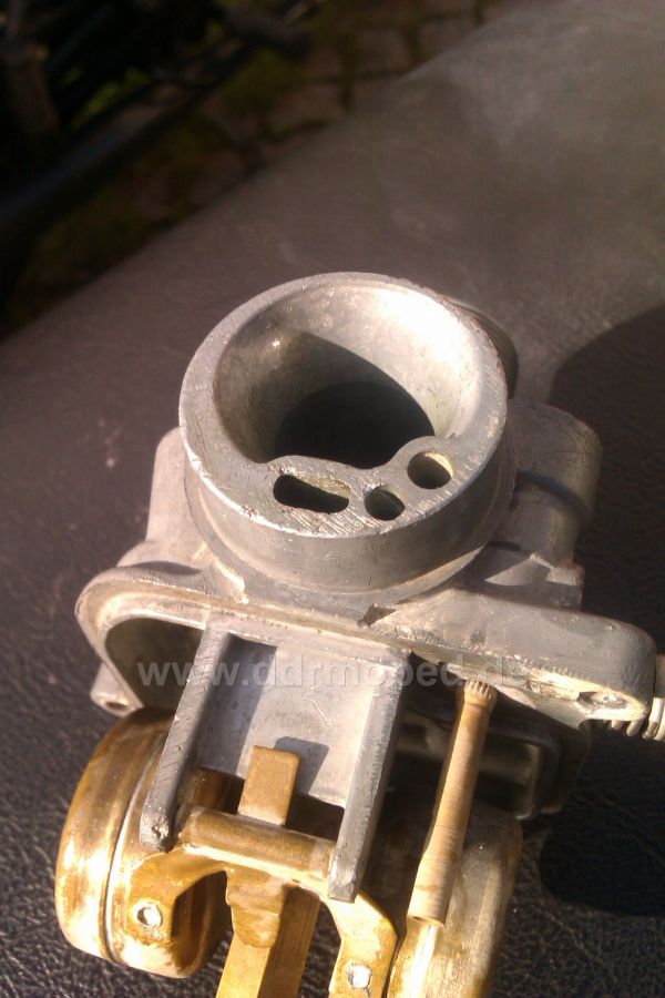

Kann mir jemand sagen, was das für ein Vergaser ist? Der war so verbaut an meiner Schwalbe und sie läuft damit top.
Bedüst ist er wie ein 16N1-1

Hier die Lufiseite.

Mal die andere Seite.
Onkelgartzi28
Geschrieben am: 08.10.2015, 20:36
Beiträge: 1242
Mitgliedsnummer.: 5498
Mitglied seit: 21.05.2012
Das ist ein 16N1, der Vorgänger vom 16N1-1. Ersterer sollte da auch reingehören. Meine 66er hat den auch drin.
Gruß Benny
