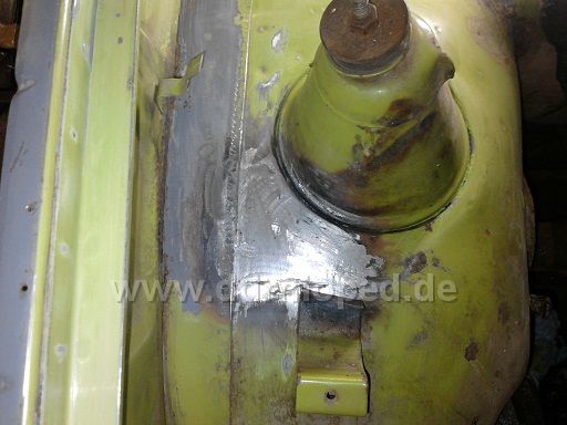

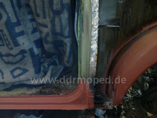

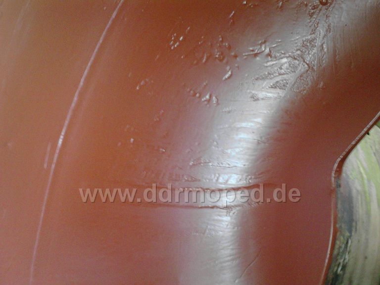

um die Dome wo er durch war. Habe ich es ausgeschweißt und anschließend gezinnt.

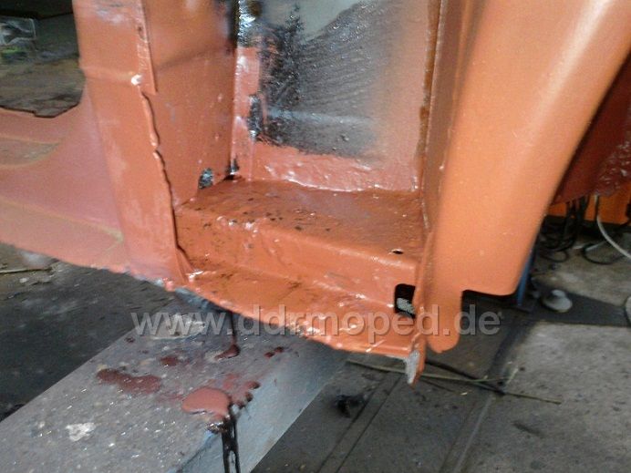

Einstiege rechts und links neu

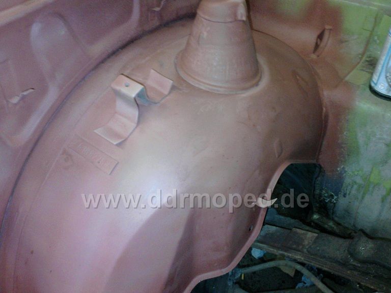

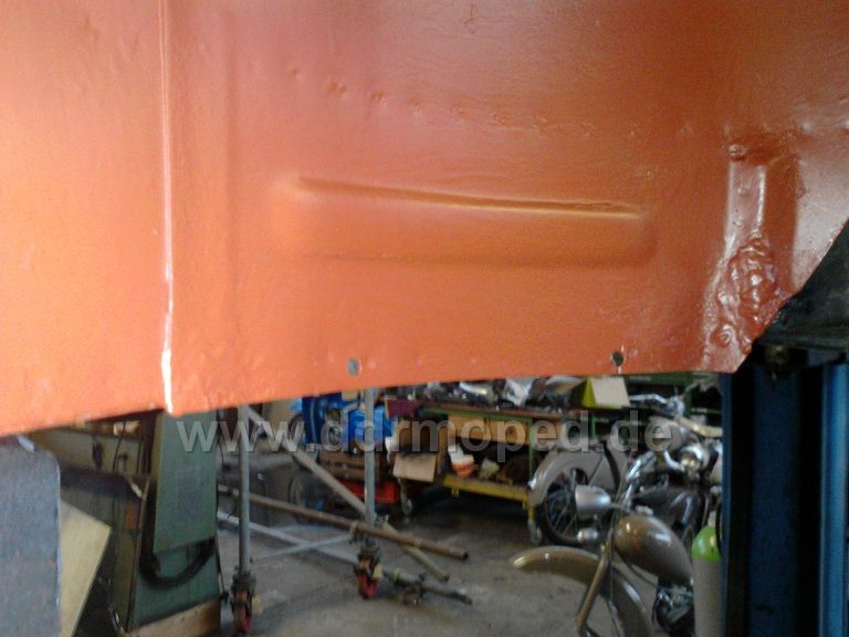

Radkasten innen. Alten Unterbodenschutz abgebrannt, entrostet und mit Rostschutzgrundierung gestrichen. Wahr eine sau Arbeit aber es hat sich gelohnt.

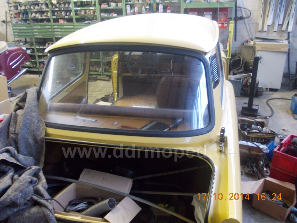

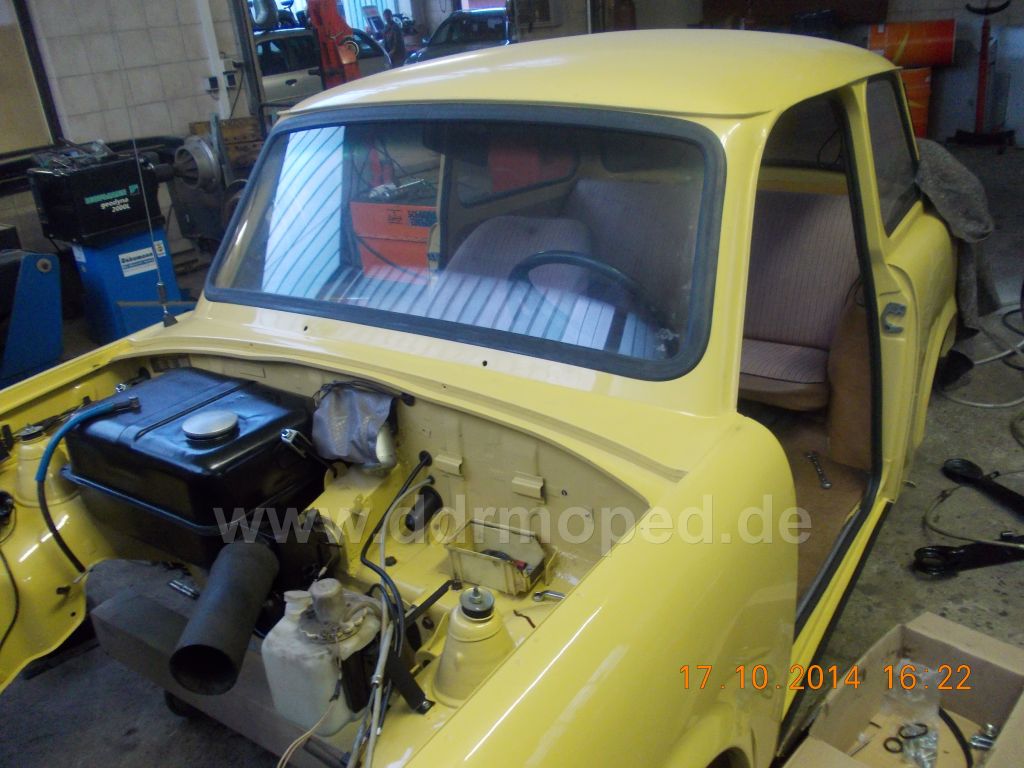

und so sieht er heute aus.

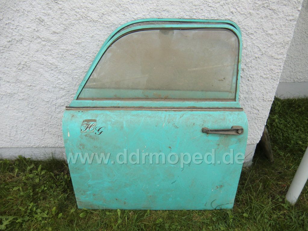

Weißt du was die aufkleber auf der Tür bedeuten? G R? Hab ich auch auf einer Trabitür, die ich mal aus einer Scheune gezogen hab.
sollen bestimmt die Anfangsbuchstaben vom Besitzer sein keine Ahnung. hmm.gif

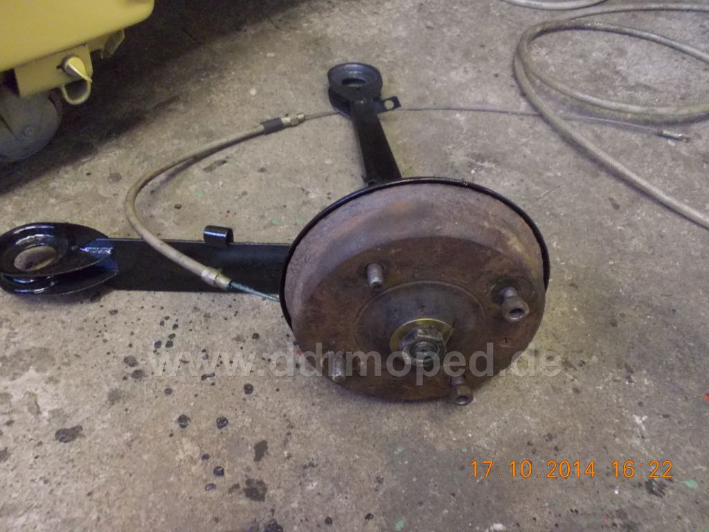

Dreieckslenker gestrahlt, grundiert, gestischen, neue Radlager und neue Bremse bis auf die Trommel die wahr noch gut.

QUOTE (ronny1972 @ 17.10.2014, 21:48)
ne, kommt in meinem Fall nicht hin hmm.gif , hab grad nochmal geschaut, bei mir steht HG und nicht GR, aber von der Sache her genauso hmm.gif hmm.gif

QUOTE (essifreak @ 18.10.2014, 00:27)
Solche Aufkleber stehen in der Regel für die Initialen des Besitzers.
Rentner machen das gerne so.
Mein Opa hatte damals an seinem 91er Kadett auch so Aufkleber dran.
Mfg Andi
