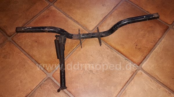

@Jo:
Wäre ganz interessant wenn du mal die komplette Länge der Fußrastenträger bei dir messen könntest.
@Mario:
Ich habe mal nachgemessen und kann es nicht wirklich bestätigen. Bei mir ist die DRuckfläche wesentlich weiter vom Motor entfernt.
@Marcel:
Damit nicht alles zugespammt wird habe ich noch ein Foto von der hinteren Fußraste gemacht, evtl. hilft dir der Abstand falls du es biegen willst.
Grüße TILO

hallo tilo,
habe mal grob gemessen gesamtbreite der fussrastenträger sind alle 54-55cm deine müssten ja dann mind 58-59cm sein oder?
wenn wer einen verlängerten träger mit seitenständeranschluss hat den kaufe ich sofort laugh.gif
hat davon einer ein bild das wäre auch interessant...
Gruß Jo
Du hast scheinbar an allen Fahrzeugen die breite Fußraste.
Die "normale" ist nur 51-52 cm breit.
Grüße TILO

ich habe blödsinn geschrieben mit gummis sind die ca. 54cm ohne doch nur 51cm ,3 davon mit seitenständer die anderen ohne... hmm.gif

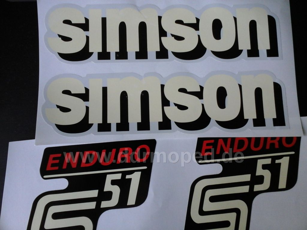

Heute gabs einen Kupplungsdeckel und diese hier:

sind nachbauten wenn ich das richtig sehe die rundung über dem o ist beim nachbau viel spitzer als beim original...aber sonst sehr nett...

@Marcel: Bei den originalen Abziehbildern ist der Schatten der Schrift etwas schmaler.
Da wohnt man schon 500m neben den Messenhallen und wenn mal Teilemarkt ist, ist man 600km entfernt * leicht angesäuert * dry.gif

Es sind ja eben keine Abziehbilder. Aber die sind so gut gemacht,da habe ich mir nach anfänglicher Skepzis auch ein paar geholt. thumbsup.gif
