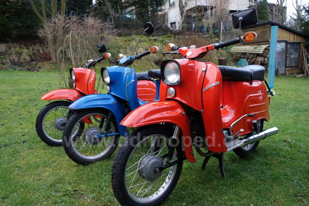

QUOTE (domspatz @ 31.12.2014, 11:21)
Geschrieben am: 31.12.2014, 12:01
QUOTE (Simson-Rheinmetall2E @ 31.12.2014, 12:40)
Die Halbautomatik wurde ab ca. April 1978 in nur noch in kirschrot (vorher olivbeige) ausgeliefert. Genauso gab es ab diesem Zeitpunkt die Komfort in saharabraun, (bisher in pastellweiß) und die Standard Schwalbe nur noch in blau.
Weiter wurden ab diesem Zeitpunkt die Schwingen und die Lenkerarmaturen in schwarz lackiert und der Keder am Beinschild in schwarz umgestellt.
Außerdem entfiel der goldfarbige Schwalbe Schriftzug und es gab nur noch silberfarbig.
Aber deswegen musst du keinen Einser zerflexen, verschenke ihn lieber an jemanden der gerne einen hätte, es sich aber nicht leisten kann. wink.gif
Gruß Jörg
SR 50-Fahrer

Geschrieben am: 31.12.2014, 12:17
Also, bevor du die Flex ansetzt, komm ich den Einser holen.
Wäre doch schade drum.
Mfg Andi

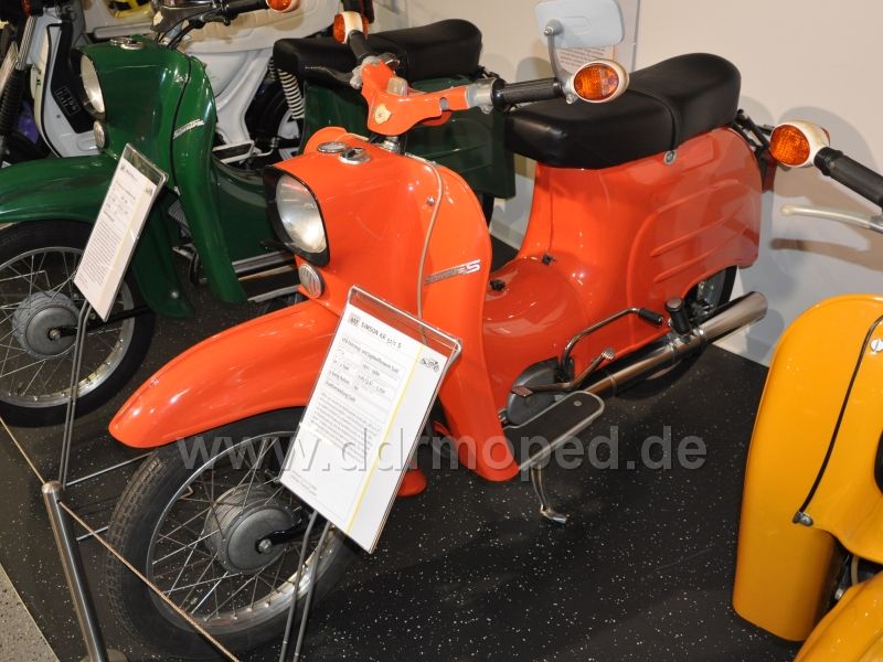

Geschrieben am: 31.12.2014, 16:51
Beiträge: 4118
Mitgliedsnummer.: 3725
Mitglied seit: 11.08.2010
QUOTE (domspatz @ 31.12.2014, 12:03)
Also das Museum in Suhl ist für mich als wahrer Essifan nicht würdig als Maßstabsvorbild.
Lasse mich aber gerne belehren, sollte das der original Lack sein.

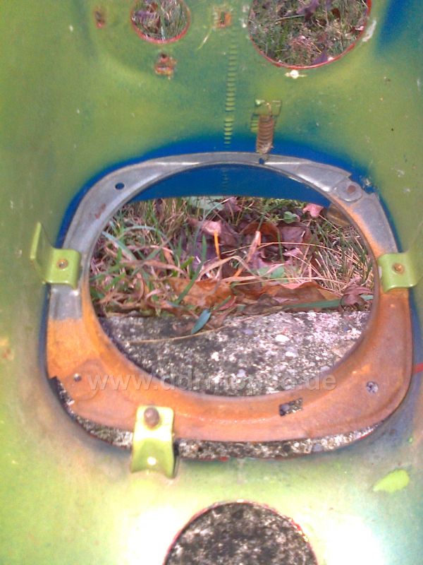

Hallo zusammen,
ich bin zwar kein Profi was die Schwalbe anbelangt, aber vielleicht kann ich mit einem Bild das ich von meiner KR 51/1S Bj. 1977 gemacht habe helfen.
Ich hatte das Lampengehäuse fotografiert, hier sieht man deutlich alle Farben die sie im Laufe ihres Lebens bekommen hat.
Grüße aus LA.
Walter

QUOTE (öffel @ 02.01.2015, 10:34)
Grüße aus LA.
Walter
