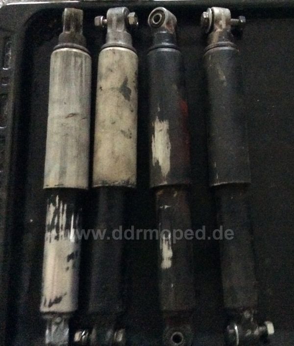

So, hab mal bei meinen Eltern die Dämpfer geholt und bischen daran rumgeschmirgelt. Wie es aussieht, hat irgendwer sie irgendwann "verschönert" und teilweise schwarz lackiert. Die gänzlich schwarzen waren vermutlich vorne verbaut, die halb schwarzen wohl hinten.
Seht selber, sieht mir fast so aus als hätte ich noch schöne originale Dämpfer in grau/alu. Hat jemand Tipps, wie ich diese schonen reinigen/aufbereiten kann, ohne diese zu zerlegen? Hierzu fehlt mir vermutlich das Werkzeug bzw. Know How.

Bitte schmirgel nicht weiter an den Dämpfern rum. Versuche den Lack mit Nitrouniversalverdünnung zu entfernen. Normal solltest du damit den Dosenlack abbekommen.
Wenn du die Dämpfer richtig ordentlich aufbereiten willst, dann empfehle ich eine Überholung mit Reinigung usw. Können wir Uns ja mal drüber unterhalten, siehe meine Signatur.
Und ich denke eher die linken Dämpfer gehören nach Vorne, denn am unteren Einspannstück meine ich ein eingestanztes V zu erkennen. Die hinteren haben ein H eingestanzt.

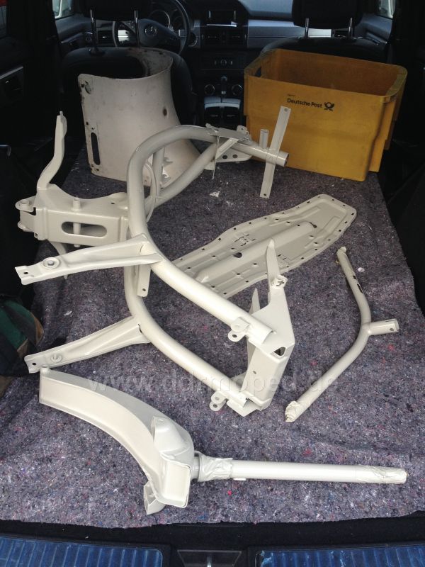

Hab paar Teile vom Strahlen und pulvern geholt (paar haben sie vergessen, muss ich nochmal hin dry.gif ).
In dem Zusammenhang ein Bild und noch paar Fragen.
1. Hat jemand einen heissen Tipp, wie ich die Lenkkopflager am schonendsten (für den Rahmen, die Lager und meine Nerven) einebaut bekomme. Dachte an eine Konstruktion aus M14 Gewindestange und ausreichend großen Scheiben (das dürfe der schwierigere Teil werden)
2. Womit kann ich den Rahmen von innen am besten konservieren bei gleichzeitig möglichst geringer Sauerei und hoher Anwenderfreundlichkeit?
3. Gem. einer Zusammenbauanleitung soll man dieverse Teile (Panzer, Kotflügel, hinteres Schutzblech) von unten/innen ebenfalls schützen (Wachs, Fett ????)
VG Thomas

Ich schlage die Lagerschalen am Steuerrohr im mit einem Hammer vorsichtig wie ein Lager im Motor ein. Also schön gleichmäßig das die Lagerschale nicht verkantet. Hat bisher immer funktioniert, man sollte bei beschichteten Teilen nur darauf achten, dass die Beschichtung nicht im Steuerkopfrohr ist, da die Lagerschalen sonst nicht mehr richtig passen.
Falls du alle Teile beschichten lässt musst du den Panzer oder das Schutzblech z.B. nicht mehr extra konservieren, außer du willst im Winter also im Salz mit der Schwalbe fahren. wink.gif

Beschichtet werden nur die Rahmenteile. Das Blechkleid, Schwingen, Fußbremshebel und Ständer werden lackiert. Hinsichtlich Bremshebel und Ständer war ich mir unsicher, m.E. aber schöner als blankes Alu (Ständer) bzw. gepulvert (Fußbremshebel).
Und es ist sowieso nichts für die Ewigkeit!

Wieso willst du den Aluständer lackieren? Der Lack ist schneller wieder runter als du schaust. Du ärgerst dich nur im Nachhinein.
Bremshebel lackieren ist ok. Ich bin eh kein Freund von pulvern und lass nur lackieren. wink.gif

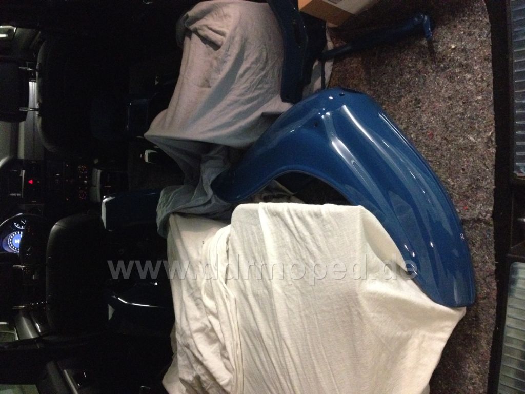

So, hab heute mal paar Sachen geholt. Ist zwar schlecht fotografiert bei noch schlechterem Tiefgaragenlicht, aber für meine Begriffe echt gut geworden. Das letzte Foto zeigt den Batteriefachdeckel bei Tageslicht. Bald geht es los. Seht selbst:
