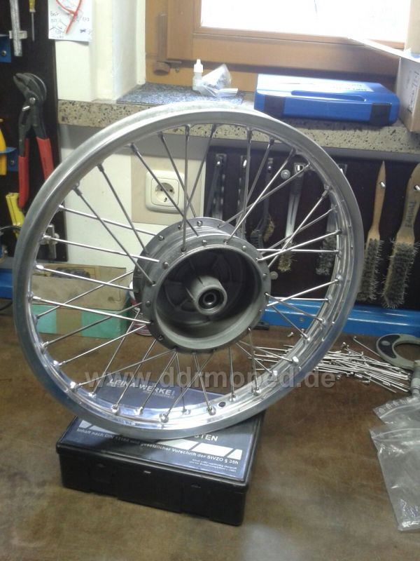

Ich habe noch originale ddr speichen Einfachkreuzung 126mm. Müssten 36 stk sein. Du brauchst aber auch die Felgenringe dazu. Hast du die felge von simsonsammler2003? Wenn nicht frag ihn. Er sagte mir er hat jemanden an der hand und könnte noch welche besorgen...

Danke, aber ich habe eine originale gefunden. Fehlen nur noch die Speichen. cry.gif

Gefährlich und auch nur Halbwissen. Ich habe das bei meiner 76er auch gemacht und es ging nicht lange gut. Die speichen brechen zeitig...
Und andersrum ist es viel schlimmer. So schlimm das ich gar nicht erst damit los fahren würde. Ich hab da jetzt mein Lehrgeld bezahlt.
Ich sage es geht nicht wirklich. Es ist nicht gut!
>>>Bild zeigt meinen neuen Felgenring für 2 fach gekreuzte Speichen mit einfacher Kreuzung... <<<
Beim anderen Moped wars andersrum und sah nicht ganz so schlimm aus, wie du es sagtest das es geht. Trotzdem bleibt es Murks. Ich habe jetzt 3 Paar Felgen hier und inzwischen sind alle richtig eingespeicht. 2 paar einfachgekreuzte Felgen für meine neue 75er und alte 76er.
Und ein paar 2 fach gekreuzte für die neue 83er.

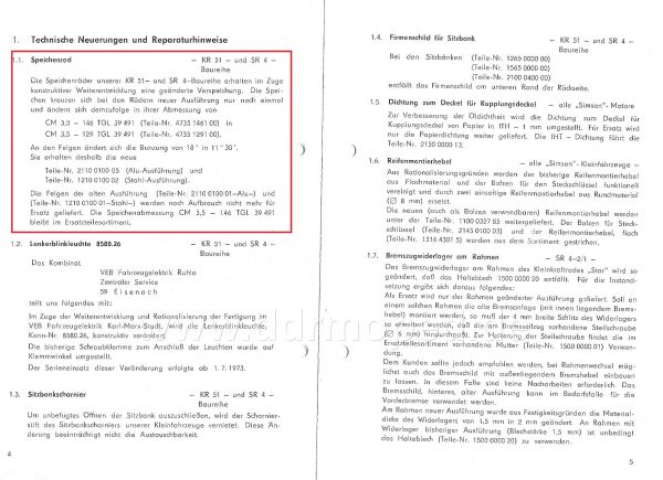

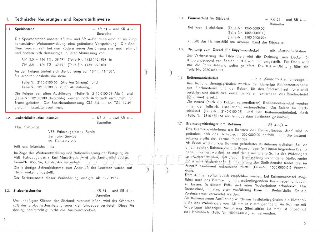

Hier noch der entscheidende Hinweis vom Simson Werk, warum es wichtig ist, bei einfach gekreuzten Felgen auch diese zur Aufbereitung zu nehmen.
