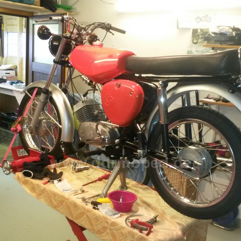

Frezi
Geschrieben am: 12.02.2016, 10:05
Beiträge: 493
Mitgliedsnummer.: 6498
Mitglied seit: 01.06.2013
Sieht gut aus, aber ist das für 1978 der richtige Tank? Ich bin mir sicher, daß diese aufgeplusterten später kamen.

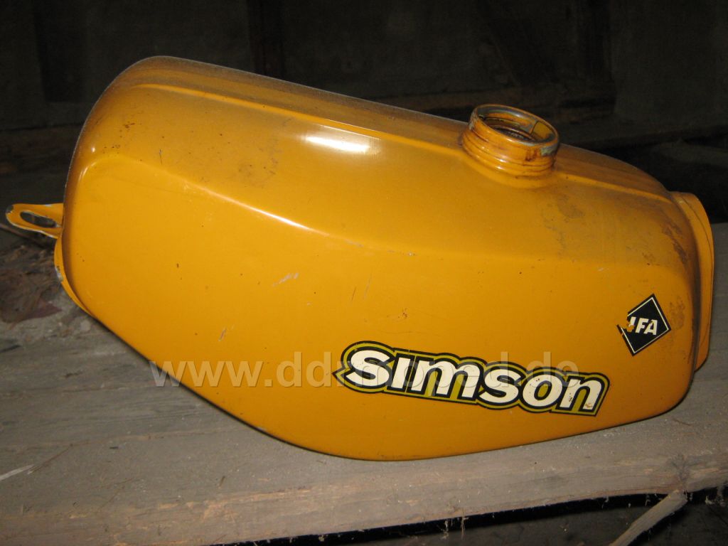

Schönwetterfahrer
Geschrieben am: 12.02.2016, 10:46
Beiträge: 201
Mitgliedsnummer.: 8294
Mitglied seit: 20.07.2015
Hm...
ich würde auch sagen, das ist ein S51 Tank der für die S50 (ab 1978) war noch etwas eckiger: (siehe Bild ist ebenfalls von 1978) Kann jetzt auch natürlich durch die Perspektive täuschen... _uhm.gif

sfh
Geschrieben am: 12.02.2016, 12:37
Beiträge: 255
Mitgliedsnummer.: 1902
Mitglied seit: 16.02.2009
Gruß Sven
Geschrieben am: 12.02.2016, 15:43
Der Tank ist späte S51.
Schade. Jetzt wo der Lack schon drauf ist.
Bei dem "richtigen" Tank ist die seitliche Oberkante "schärfer".
Auf dem Bild wäre der "Richtige".
Mfg Andi

Homer
Geschrieben am: 26.02.2016, 17:49
Beiträge: 339
Mitgliedsnummer.: 6194
Mitglied seit: 08.02.2013
Jub der Tank ist tatsächlich neueren Baujahres. Der Alte war leider nicht mehr zu retten und hatte mehr als Lochfraß.
Aber ich hatte ja anfangs schon gesagt das es kein 100% Originalaufbau werden soll eher 95%
Ich musste auch so einige Teile ersetzen da sie mehr als tot waren.
Mit den Griffgummis bin ich noch am suchen da werden wohl erstmal die alten wieder ran kommen bis Originale greifbar sind.
Einen Testlauf hab ich auch gemacht und bin begeistert das der gute alte Motor nach so langer Zeit doch wieder recht rund läuft.
