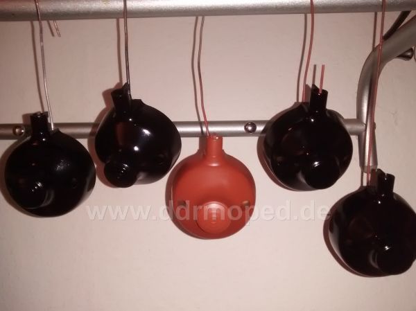

Brauch ich halte andere Blinkergehäuse, oder andere Blinkerkappen für vorne.
Zur Not habe ich ja vier komplette Blinker für hinten. Somit könnte ich zumindest vier Blinker verbauen tongue.gif
Ich habe ja gesagt, ich will ne Glitzerkiste. Und ich meine es ernst. Auch die Plastikteile sollen alle glänzen biggrin.gif

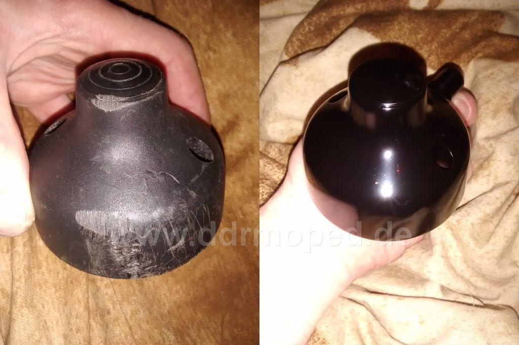

Also zum test habe ich mir mal die Blinkerkappe vorgenommen, welche man auf einem Bild sehen konnte, dass sie schon sehr gelitten hatte.
An dieser habe ich mal einen, für einige bestimmt komischen, Verschönerungstest durchgeführt.
Hier das Vorher-, Nachher-Bild

Bevor einer fragt, wie ich das gemacht habe.
Natürlich ist das Blinkergehäuse lackiert. Ich denke, das erkennt man auch sofort. Die Macken allerdings habe ich bereits vorher, soweit es ging, mit Schleifpapier weggeschliffen.
Ich habe auch versucht, ein Gehäuse zu polieren, aber das wird nichts. Zumindest nicht maschinell, denn durch die entstehende Wärme schmilzt mir das Plastik weg mad.gif
Klar, es ist Geschmackssache, die Blinker zu lackieren, aber ich finde das die auch tiefschwarz glänzen sollen. So werden sie passend zum Rücklicht und zur Tittenlampe(Wenn ich mal eine bekommen sollte laugh.gif )

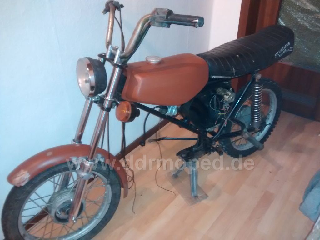

Aber ich baue das moped in der Wohnung (2. Etage) auf (siehe Bild)
Patrick, es kam kein spritzspachtel zum Einsatz. Der Grundierfüller reichte vollkommen aus thumbsup.gif
Anbei noch der aktuelle stand vom zusammenstecken

Der Lenker steht ein bisschen steil oder? Wenn der bei uns so hoch steht sagen wir immer das Ding fährt sich wie ein Ziegenbock. laugh.gif

Ich will dich ja nicht ärgern, aber ich glaube, an diese Gabelbrücke kannst du gar keine S50-Lampe bauen. Der Lampenhalter der S50-Brücke ist doch viel länger. Ich glaube das passt nicht.

Das kann ich bestätigen. Man braucht die Gabelbrücke der S50.

Patrick, ich hab beim Stammtisch drei mal gefragt, ob ich ne andere Brücke brauche.
Irgendwie hatte ich mir sowas schon gedacht.
Na ja, ich habe noch locker ein Jahr Zeit, bis das Moped fertig sein soll, und das ist bestimmt nicht der einzige Fall wo soetwas passiert ohmy.gif
