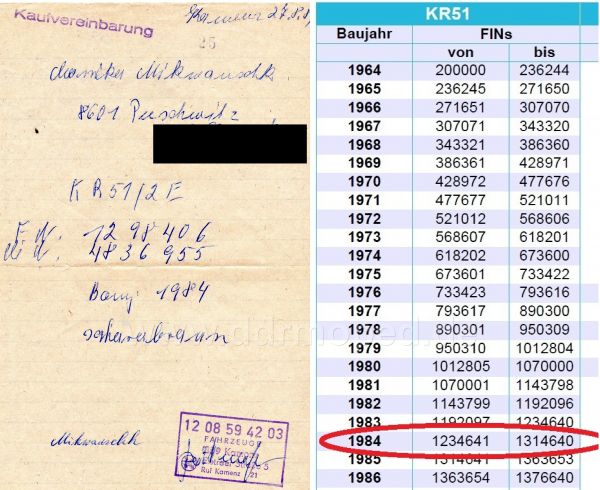

Also meine /2L war defintiv schon immer Saharabraun.
Die /2E soll ja laut Simson ab Januar 84 Biberbraun gewesen sein. Laut Baujahrtabelle ist die meiner Mutter im 2. Halbjahr 84 gebaut und da auch verkauft worden.
Gruß Andreas

Die Farbumstellungen erfolgten nicht zum Januar, sondern irgendwann im Laufe des Jahres! Insofern stimmen die Suhler Angaben wirklich nicht, sofern sie Unhold korrekt zitiert hat... Das Moped deiner Mutter wurde noch im August 1984 verkauft wenn ichs auf em Zettel richtig sehe! Es wurde demnach mit Sicherheit in der ersten jahreshälfte 1984 produziert.
Bei deiner /2L in sahrabraun handelt es sich sicherlich um einen Umbau auf E-Zündung, oder woran machst du fest dass es eine L-Schwalbe ist? Welches Baujahr ist sie?

Dann ist dort sicherlich auf 4-Gang und Elektronik umgebaut worden, vielleicht auf Kundenwunsch direkt nach dem Kauf in der Fachwerkstatt (wie willst du das ausschließen...) Natürlich kann man ebenso mögliche Sonderbarkeiten ab Werk nie völlig ausschließen, es soll wohl auch mal eine angeblich original blaue S51-B2 aufgetaucht sein... ob es wirklich ab Werk so war, lässt sich nicht mehr nachprüfen. Einzig sicher könnte man sich nur dann sein, wenn du die originalen Papiere dazu noch hättest... ?
Fakt ist, dass Abweichungen von den regulären Farbtönen wenn überhaupt, dann nur extrem selten aufgetreten sind (Vorserien- und Messefahrzeuge etwa).
