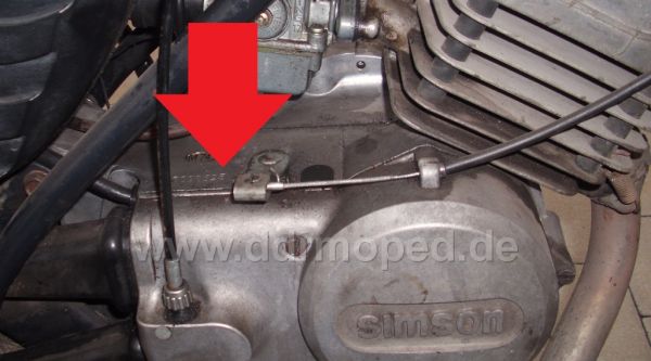

Die Motornummer steht auf der rechten Gehäusehälfte (siehe Bild).
