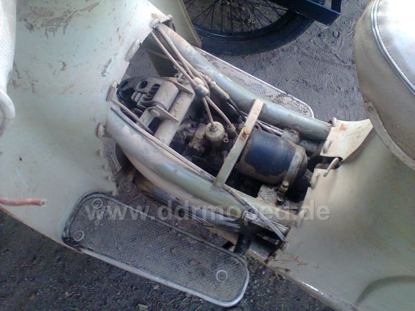

Hier sieht man die "Schutzschicht" auf dem Motor 3 cm Schlamm... Die kette habe ich nach 3 Wochen Ölbad wieder gangbar bekommen.
Gruß Tom

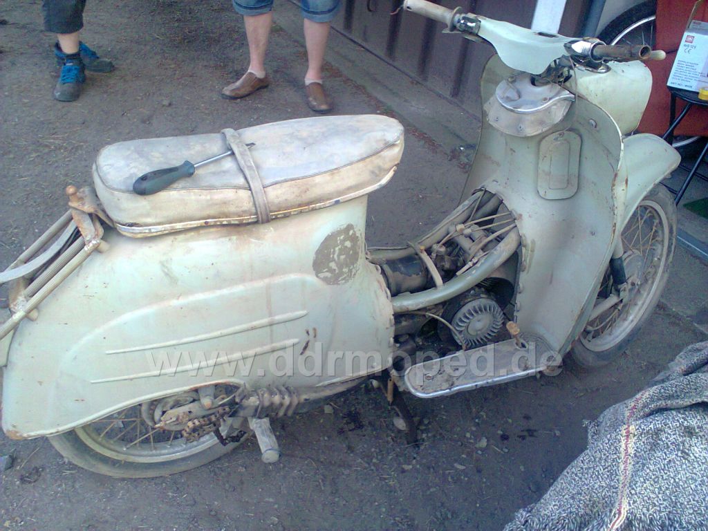

Noch mal von nahem von Anfang an Stand fest das sie als Patina Fahrzeug eines Tages ihre Geschichte erzahlen soll.
Ich werde euch natürlich auf dem Laufenden halten und hoffe das ihr mir bei Detailfragen, für einen Bj Konformen aufbau helfen könnt smile.gif.
Gruß Tom

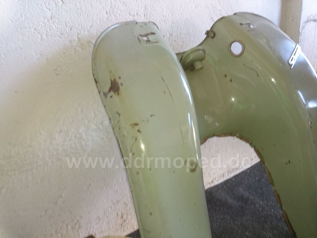

So sieht nun das Knieblech aus
Gruß Tom
