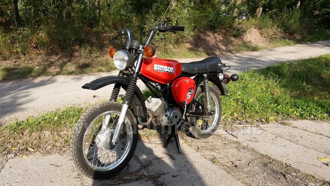

der Traum nach einer eigenen S51 EII ist nun endlich in Erfüllung gegangen. Nachdem ich vor Längerem – eher zufälligerweise - einen vermeintlichen Ersatzteilspender als 88er S51 EII identifizierte, konnte das Projekt starten. Nach langer Zeit der Recherche und des Aufbaus ist „meine“ S51 EII nun so gut wie fertiggestellt. Danke auch an das Forum, mit dessen Hilfe viele unschlüssige Fragen geklärt werden konnten.
Daher möchte ich euch ein paar Fotos, welche ich während einer der ersten Probefahrten geschossen habe, nicht vorenthalten smile.gif .
Ich habe versucht, einen möglichst originalgetreuen Aufbau hinzubekommen. Alle Lackteile wurden gestrahlt und fachgerecht lackiert, auch wenn ich sonst versuche den Originallack zu erhalten. Da ich aber mit Fehlteilen zu kämpfen hatte und auch der sonstige Zustand nicht wirklich gut war, war dies m.M.n. so nicht möglich.
Alle nichtlackierten Originalteile habe ich aufgearbeitet. Falls dies nicht von Erfolg gekrönt war, wurde diese bei Verfügbarkeit durch entsprechende DDR-Teile ersetzt oder fürs Erste einfach so belassen. Nur ganz wenige Teile musste ich vorläufig durch Nachbauteile ersetzen, welche jedoch bei Gelegenheit durch Originalteilen ersetzen werde.
Zusammengehalten wird das Moped natürlich durch ESKA-Schrauben. Ein paar verirrte Nicht-ESKA-Schrauben werden alsbald noch getauscht.
Der Drehzahlmesser war zwar ab Werk nicht montiert, jedoch passt die Optik nach meinen Empfinden perfekt zur flammenroten EII. Der Drehzahlmesser sowie der Motordeckel sind natürlich original Simson. Weiteres Sonderzubehör ist die Anhängerkupplung.
Ich würde mich über konstruktive Kritik freuen, falls euch eine Unstimmigkeit aufgefallen ist.

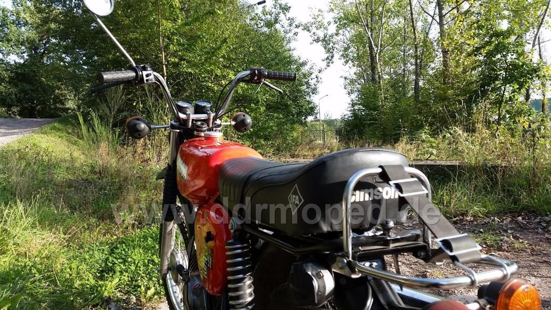

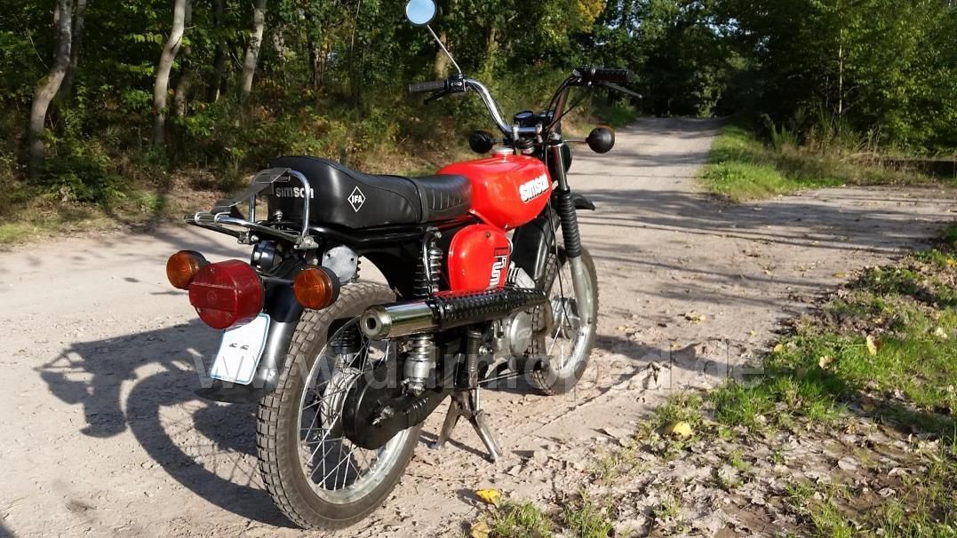

Meine 87er E2 war im Auslieferungszustand in genau der Farbe.
Meine Anmerkung: Bremsbowdenzug vorn ging durch die Löcher der unteren und oberen Gabel Brille, damit liegt er nicht mehr am Tank an und macht die Lenkbewegungen mit.
Rechter Spiegel fehlt noch, war original bei E2 Serie.
Grüße Mario

danke für die Antwort.
Habe schnell den Bowdenzug anders verlegt und nochmal das "Teilelager" nach einem rechten Spiegel durchsucht ... leider kein originaler zu finden. Da muss ich nochmal anderweitig auf die Suche gehen.
Wurden die EII tatsächlich immer mit 2 Spiegeln ausgeliefert oder war das ein "Sonderwunsch"?

Gehören nicht bei Bj 88 die großen 120mm Spiegel dran?

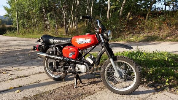

Ich finde Sie ist gut geworden, aber die Schriftzüge am Tank und Seitendeckel sind doch keine Wasserschiebebilder oder? Um weitere Details zu beurteilen müssten die Fotos etwas schärfer sein.

Hallo Jörg,
doch, es handelt sich hierbei um Wasserabziehbilder (jedoch als Nachbau), welche nochmals mit Klarlack geschützt wurden. Täuscht auf den Fotos ein wenig.
War bei den Modellen mit Plasteschutzblech nicht vorn die Stützstrebe zwischen beiden Gabelrohren verbaut? Denn die würde in diesem Fall fehlen, ich kenns von bekannten Fahrzeugen so.

Hier wird eine verstärkte obere Gabelbrille, die auch eine Klemmfunktion (wie sonst nur die untere) für die Telegabeltauchrohre hat, verwendet. Zumindest für meine E2 aus 1987 kann ich eine untere Verstärkung auf der Höhe, wo sonst das Schutzblech sitzt, bei der Auslieferung nicht bestätigen.

Und bei der EII ist die Telegabel leicht modifiziert. Die Verbindung zwischen den Federn und der Federaufnahmen ist mit Splinten gesichert. Dies ist von Außen jedoch nicht sichtbar.
Ein Gabelstabilisator ist meines Wissens ab Werk nicht verbaut.

Ich hab mir schon so gedacht, dass das was mit der oberen Gabelklemmung zutun hat. Dann passt ja alles. thumbsup.gif
