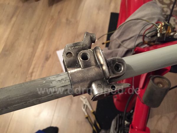

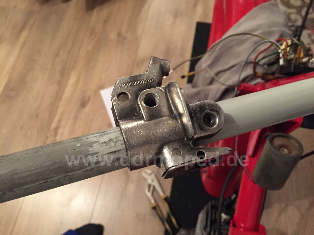

Lenker links

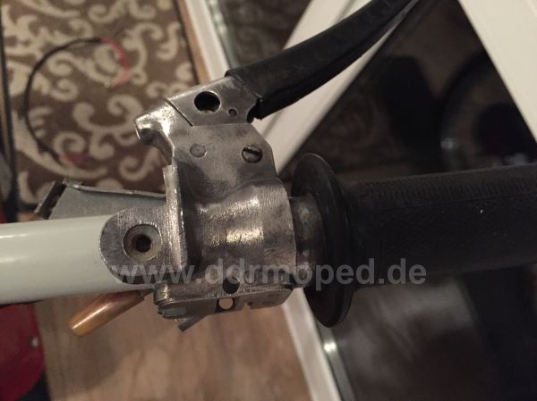

Lenker rechts

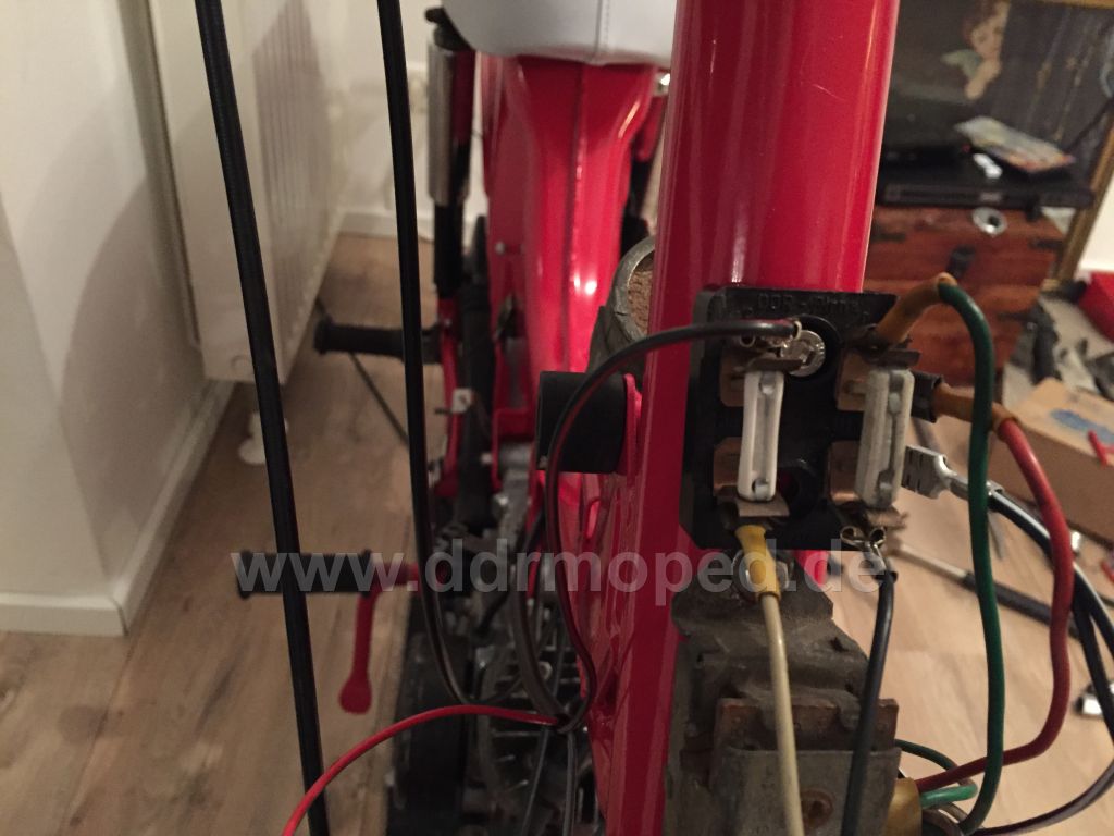

Sicherungskasten. Ist das der Richtige ?

An welcher Stelle vom Moped sollte der Minuspol der Batterie (Masse) angebracht werden?
Das Minuskabel wird an der letzten Schraube vom hinteren Schutzblech montiert.
Wie erkenne ich den Unterschied ob die Lenkarmaturen für Plastik oder Aluhebel vorgesehen sind?
Die Lenkerarmaturen für die Aluhebel haben eine Steg dort wo der Hebel rein kommt. Die ohne Steg sind für die Plastehebel.

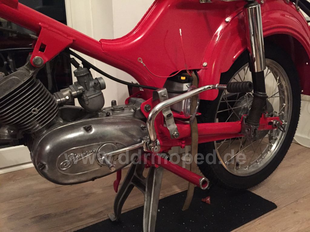

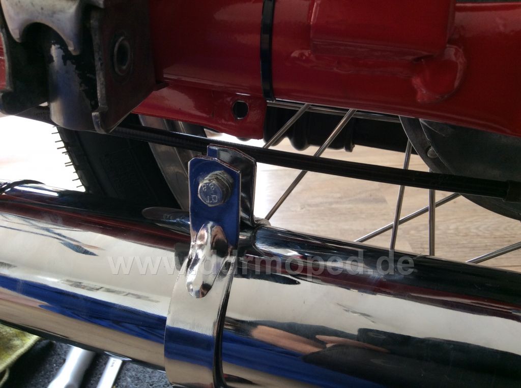

Ich brauch mal Inder einen Rat. Wenn ich den Utpaff so festschraube ist er zu dicht am Moped. Die Bremse schleift dann am Auspuff. Hat jemand ein Detailbild wie es richtig wäre ?
