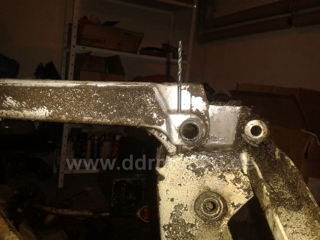

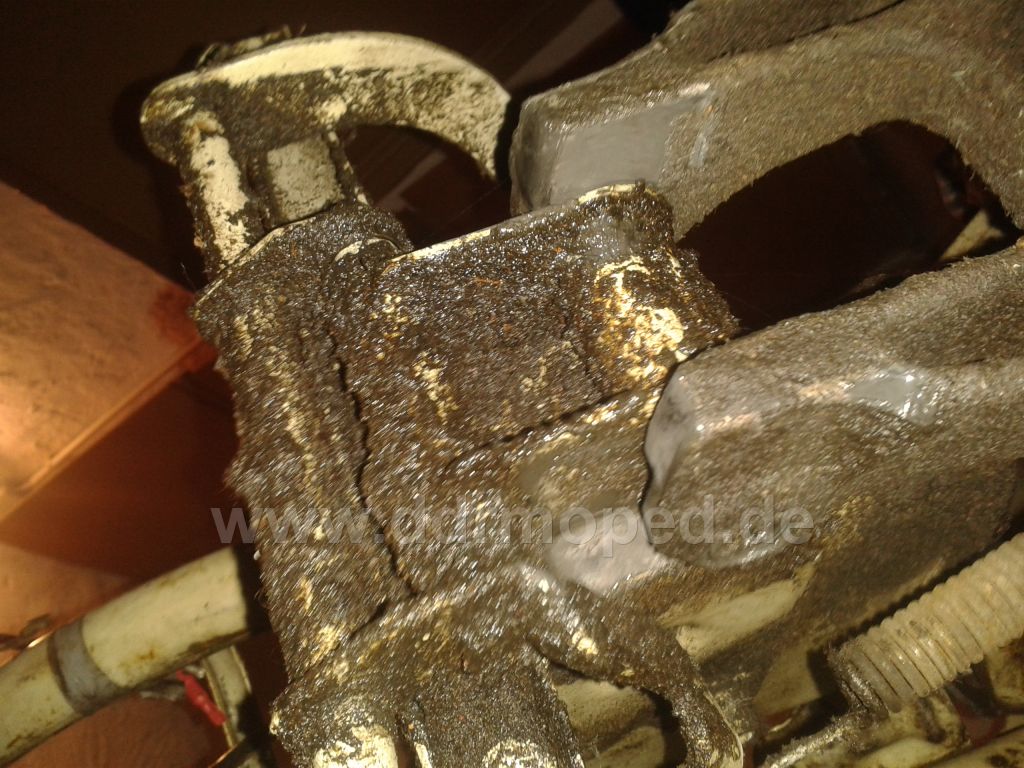

Gestern ging es schon ein bisschen weiter. Es wurde der Rest vom Rahmen abgebaut und mit der Reinigung der Teile begonnen. Den Kabelbaum inklusive Lenker habe ich erst mal als ganzes abgebaut und zusammen gelassen.
Ich habe mir nun überlegt den Rahmen Pulverbeschichten zu lassen. Ist mit Sicherheit nicht original aber ich denke von der Haltbarkeit am Besten. Ich hatte nun gedacht außer dem Rahmen noch die beiden Schwingen und den Fußbremshebel ebenfalls beschichten zu lassen. Für den Rest sollte es auch Lack tun.
Hat da jemand Erfahrungen mit, oder sollte ich noch mehr Teile beschichten lassen?
Hat jemand einen Tipp wie ich am Besten das Typenschild vom Rahmen bekomme? Die Nieten rausbohren?
Hier noch Bilder:

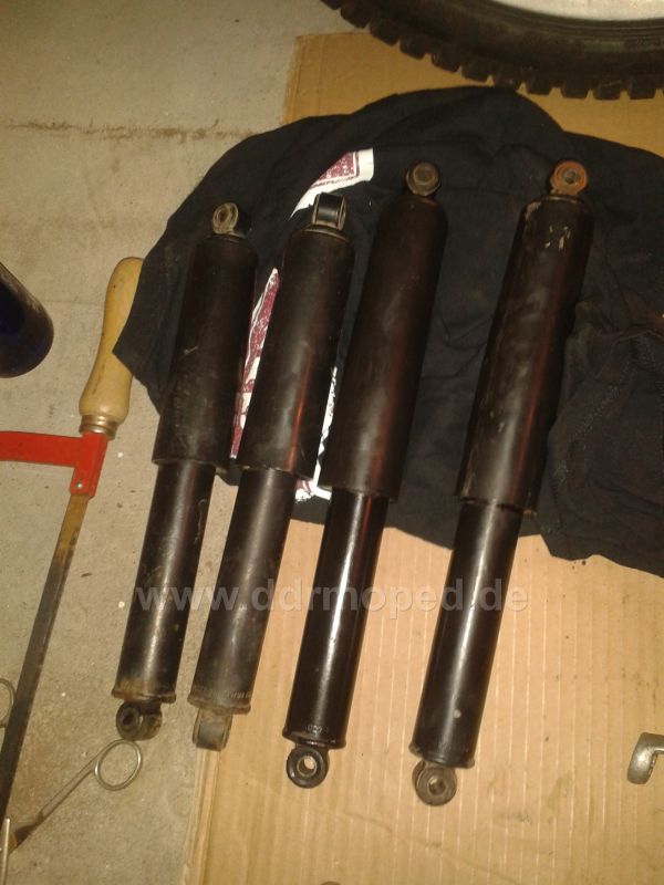

Die Stoßdämpfer sind vom Zustand her noch echt ok. Nur der Kunststoff ist an manchen Stellen schon etwas zerkratzt...gab es die /2er auch mit Chromhülsen? Davon habe ich noch genug originale in top Zustand zu liegen.
Sammler mit Liebe zum Originallack
Este
Geschrieben am: 27.11.2015, 09:52
Beiträge: 4234
Mitgliedsnummer.: 4385
Mitglied seit: 21.04.2011
Also das kannst Du schon machen mit dem Pulverbeschichten vom Rahmen, das habe ich bei der Prospektschwalbe auch gemacht. thumbsup.gif
Ich würde dann an Deiner Stelle den Rahmen, den Schwingenträger, die beiden Schwingen und das hintere innere Schutzblech beschichten lassen. Dann hast Du alles "untenrum" geschützt thumbsup.gif Da es aber nur RAL Töne gibt empfehle ich RAL 7035 Lichtgrau, das kommt dem Original recht nahe. Die Schwingen dann aber in Schwarz. wink.gif
Was auch wichtig ist, beim beschichten werden alle Bohrungen durch den Kunststoff im Durchmesser kleiner, diese müssen dann wieder etwas aufgebohrt werden. wink.gif
Die Chrome Hülsen gab es meines Wissens nach nur am Habicht/Sperber. Aber wenn es Dir gefällt kannst Du die natürlich auf an der Schwalbe verwenden wobei man da ohnehin nur die vorderen sehen wird. wink.gif
Das Typenschild kannst Du vorsichtig mit einem Schraubendreher abheben oder es zumindest versuchen. Wenn die Niete aber zu fest sitzen dann Schleife die Köpfe mit einem Dremel runter. Das ist am "dosierbarsten" thumbsup.gif

Beim abnieten des Typschilds nehme ich mir immer einen kleinen Meißel und hebe die Nietenköpfe an, bis ich sie mit einer Zange herausziehen kann.
Este
Geschrieben am: 27.11.2015, 13:30
Beiträge: 4234
Manchmal klappt das ganz gut, manchmal eben nicht. Wichtig is eben nur dass das Typenschild nicht beschädigt wird. thumbsup.gif

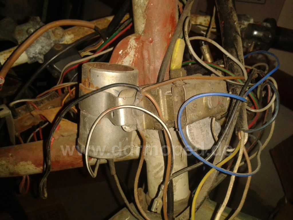

Hallo zusammen,
danke für die Tipps. Ich bin gerade dabei den Kabelbaum durch zu gehen und dabei sind mir direkt ein paar Sachen aufgefallen. Ich habe die Grundplatte 8307.10/4-100 verbaut. Laut Onkel google ist das die Grundplatte für SR50 B3, SR50 B4. Noch dazu habe ich ein Scheinwerfer-Birne eine 35W/35W Birne verbaut. Scheint also nicht mehr ganz original zu sein. Kann ich irgendwie herausfinden ob ich auch eine 35Watt Lichtspule verbaut habe?
Ansonsten sind mir am Kabelbaum noch weitere diverse Dinge aufgefallen...
Ich habe mich dabei an folgenden Schaltplan gehalten:
