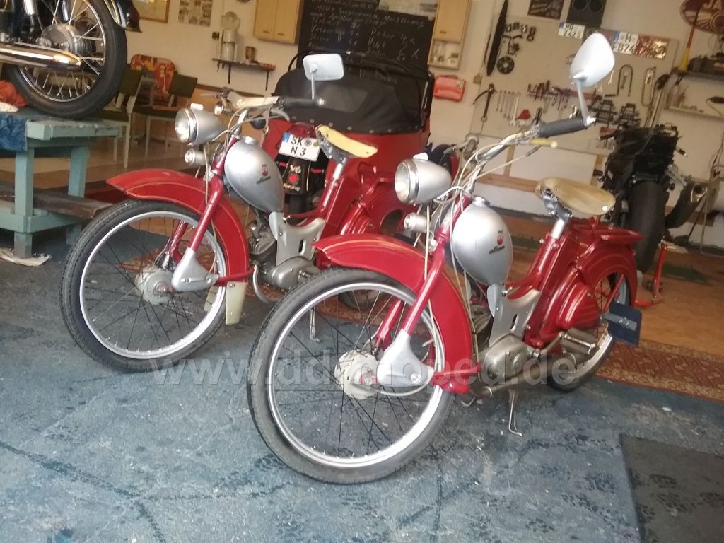

Ich habe ehrlich gesagt Angst, das dabei die Spulen Schaden genommen haben. Augenscheinlich hatten zwar nur die Kerne der Spulen Kontakt mit dem Polrad, aber meine Bedenken diesbezüglich werde ich wohl erst bei neuerlichen Temperaturanstieg und damit verbundener Probefahrt ausräumen können.
Jetzt habe ich aber noch eine Frage zu meinen beiden SR2E auf dem Bild, welches ich hier eingestellt habe. Klar, das ist keine wirkliche Original Basis. Aber der im Hintergrund weicht von dem ab, was ich eigentlich kannte.
Der hat einen Lenker montiert, den ich nur vom Spatz oder den späten KR50 kenne. Mir wurde aber von der Frau des inzwischen verstorbenen Vor- und Erstbesitzers erklärt, daß dieser nicht selbst daran "gebastelt" hätte und sie sich nicht daran erinnern könne jemals einen anderen Lenker ( von mir als Fahrradlenker beschrieben) daran gesehen zu haben.
Auch waren beim Kauf sehr ramponierte Alu- Felgen montiert. Diese Felgen kenne ich ebenfalls nur vom KR50.
Hat es diesen Profiel- Lenker und die Alu- Felgen tatschächlich ab Werk beim SR2E gegeben?
Bei Jawa wurde beispielsweise bei Änderungen oft ein Übergang vollzogen, welcher dann nicht immer Typenrein zu den Produktionsphasen zugeordnet werden konnte.... Nach dem Motto, wenn was Neues fehlt, werden eben erstmal vorhandene Teile der Vorgängermodelle genommen. Hauptsache der Plan wird erfüllt.
Gab es diese Verfahrensweise auch bei Simson?
Über aussagekräftige Infos / Quellenangaben wäre ich Euch allen dankbar. Ändern würde ich es wahrscheinlich nicht, auch die Variante mit dem Profil- Lenker hat für mich ihren Reitz, gerade weil ich den Vorbesitzer kannte und "sein Moped" erhalten möchte.
Es ist eben mehr Neugier von mir.
Gruss Jörg / Schrottlieb
