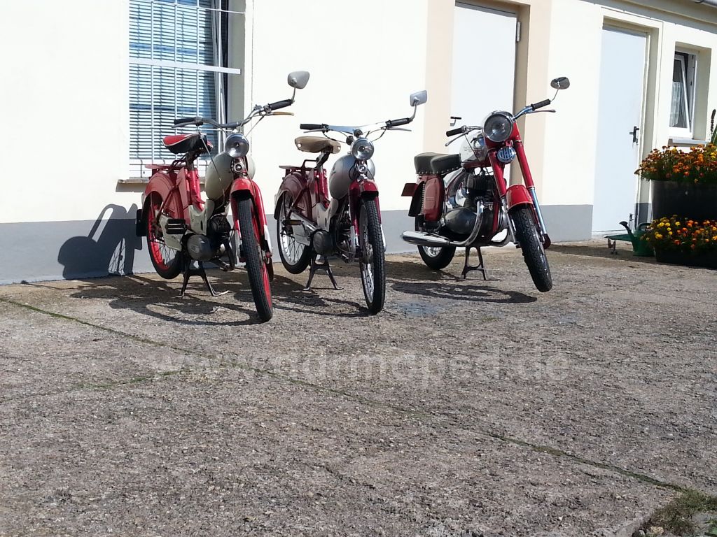

Hier noch mal Jawa und SR2E

Beim SR2(E) wurde nie diese Lenkerform verbaut. Dieser Lenker fand nur beim Spatz und KR50 Verwendung. Also wird sich die gute Frau geirrt haben. Alufelgen waren allerdings original, eigentlich waren diese dem Export vorbehalten, allerdings wurden sie auch im Inland verkauft.

Export, der es nicht aus der DDR raus geschafft hat kann ich mir vorstellen. So war hier auch die Farbgebung anders sls ich es kenne.
Kein Maron, sondern ein eher leuchtendes Rot in Verbindung mit silbernem Tank. Unter dieser Farbe habe ich zumindest keine andere alte Farbe gefunden.
Könnte also ab Werk so gewesen sein... oder es war mal ein recht gründlicher Lackierer am Werk. Also selbst hatte das der Vorbesitzer eher nicht gemacht, der war für Instandhaltung und Wartung jeder Art nicht veranlagt. Probleme wurden fast nur in der Werkstatt geloest.

Es gab so eine ähnliche Farbgebung tatsächlich original, jedoch glaube ich nicht das deine original ist, denn die Linierung fehlt augenscheinlich.

Schon klar, dass die abgebildete Variante kein original- Lack ist. Das entspringt meiner Aktivität. Darum sehen auch beide SR gleich aus. Ich habe mich da aber an dieser Farbgebung orientiert.
Allerdings hat mir der recht knallige ursprüngliche Rot- Ton nicht gefallen. Darum diese Variante. Linierung fällt allerdings dem Sonnenlicht zum Opfer. Ich habe Sie aucb "nur" geklebt.
Im Original war Linieerung und Wappen auch noch in Resten vorhanden. Daher mein Verdacht auf Werkslackierung. Ich glaube sowS hätte zu DDR- Zeiten keiner wieder dran gebracht.
Leider habe ich versäumt ein Bild zu machen, als ich das Moped bekommen habe. Alles was ich jetzt noch an Bildern besitze ist, meine eigene Farbgebung.
Zum Vergleich... der mit dem hellen Rot kommt der Farbe des Rot- Tones schon recht nahe. Der Steht hier aber nicht zur Diskusion.... ist aus vielen Ersatzteilen zusammen gebaut. Eigentlich nur Flickwerk, aber der läuft wie der Teufel!

Jetzt habe ich aber noch eine Frage zu meinen beiden SR2E auf dem Bild, welches ich hier eingestellt habe. Klar, das ist keine wirkliche Original Basis. Aber der im Hintergrund weicht von dem ab, was ich eigentlich kannte.
Der hat einen Lenker montiert, den ich nur vom Spatz oder den späten KR50 kenne. Mir wurde aber von der Frau des inzwischen verstorbenen Vor- und Erstbesitzers erklärt, daß dieser nicht selbst daran "gebastelt" hätte und sie sich nicht daran erinnern könne jemals einen anderen Lenker ( von mir als Fahrradlenker beschrieben) daran gesehen zu haben.
Auch waren beim Kauf sehr ramponierte Alu- Felgen montiert. Diese Felgen kenne ich ebenfalls nur vom KR50.
Hat es diesen Profiel- Lenker und die Alu- Felgen tatschächlich ab Werk beim SR2E gegeben?
Bei Jawa wurde beispielsweise bei Änderungen oft ein Übergang vollzogen, welcher dann nicht immer Typenrein zu den Produktionsphasen zugeordnet werden konnte.... Nach dem Motto, wenn was Neues fehlt, werden eben erstmal vorhandene Teile der Vorgängermodelle genommen. Hauptsache der Plan wird erfüllt.
Gab es diese Verfahrensweise auch bei Simson?
Über aussagekräftige Infos / Quellenangaben wäre ich Euch allen dankbar. Ändern würde ich es wahrscheinlich nicht, auch die Variante mit dem Profil- Lenker hat für mich ihren Reitz, gerade weil ich den Vorbesitzer kannte und "sein Moped" erhalten möchte.
Es ist eben mehr Neugier von mir.
Gruss Jörg / Schrottlieb
So jetzt will ich mal auf deine Frage in Bezug auf den Lenker eingehen. Also wie bereits erwähnt wurde, hab es den besagten Lenker zuerst bei den späten KR50 und dann beim Spatz.
Nach Einstellung der Serienproduktion wurde allerdings der Lenker vom Spatz auch als Ersatz für den SR2 geliefert. Und hier haben wir dann auch des Rätsels Lösung. Der Lenker wurde sicher aufgrund eines Defektes mal in der Werkstatt getauscht.
Die Alufelgen waren ab Werk drauf, das hatte aber nichts mit Export zu tun. Die Späteren SR2 hatten eigentlich fast ausschließlich Alufelgen verbaut.
Auch zu den Farben des SR2E gibt es eine einfache Erklärung.
Es gab 1957/58 mal einen diaphanroten SR2 mit silbernen Tank. Eine ganz seltene Farbvariante.
Dann gab es 1963/64 einen kirschroten SR2E wo alles kirschrot war mit weißer Linierung und als zweite Variante kirschrot mit beigen Tank und beigen Gepäckträger siehe Link von Wolfgang.

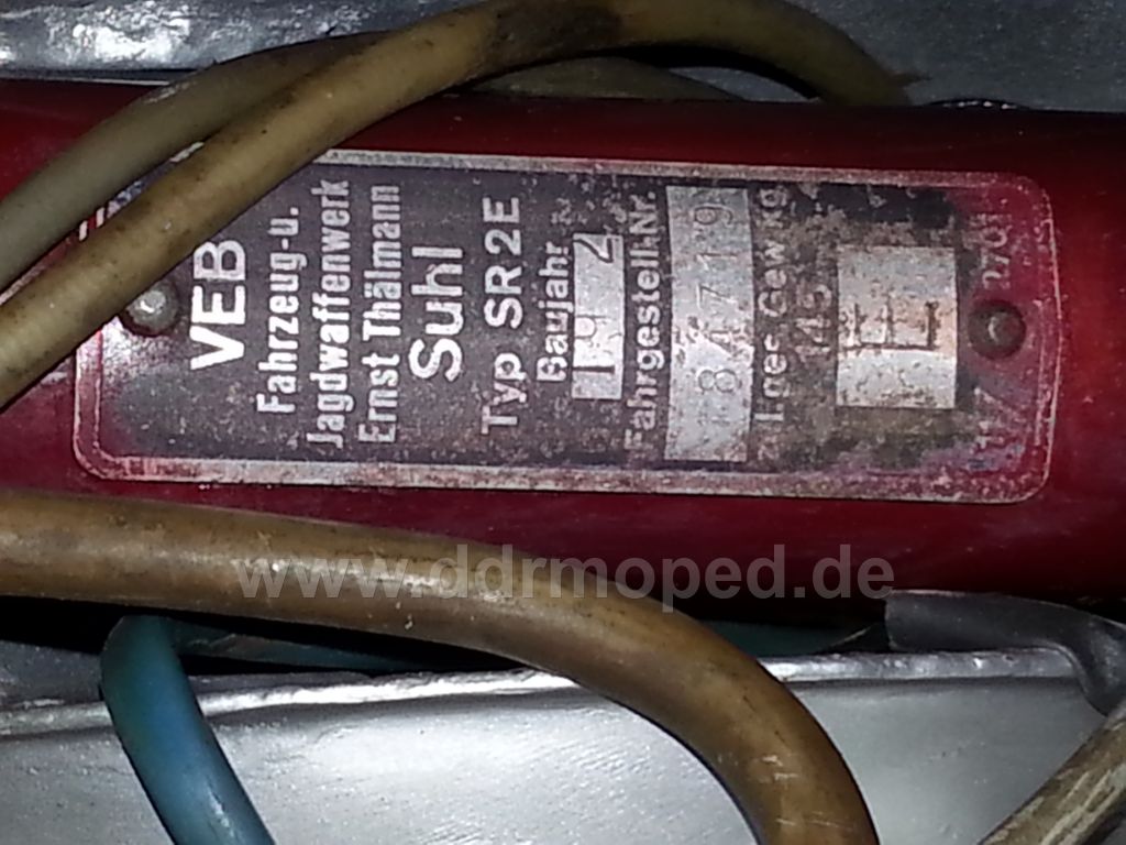

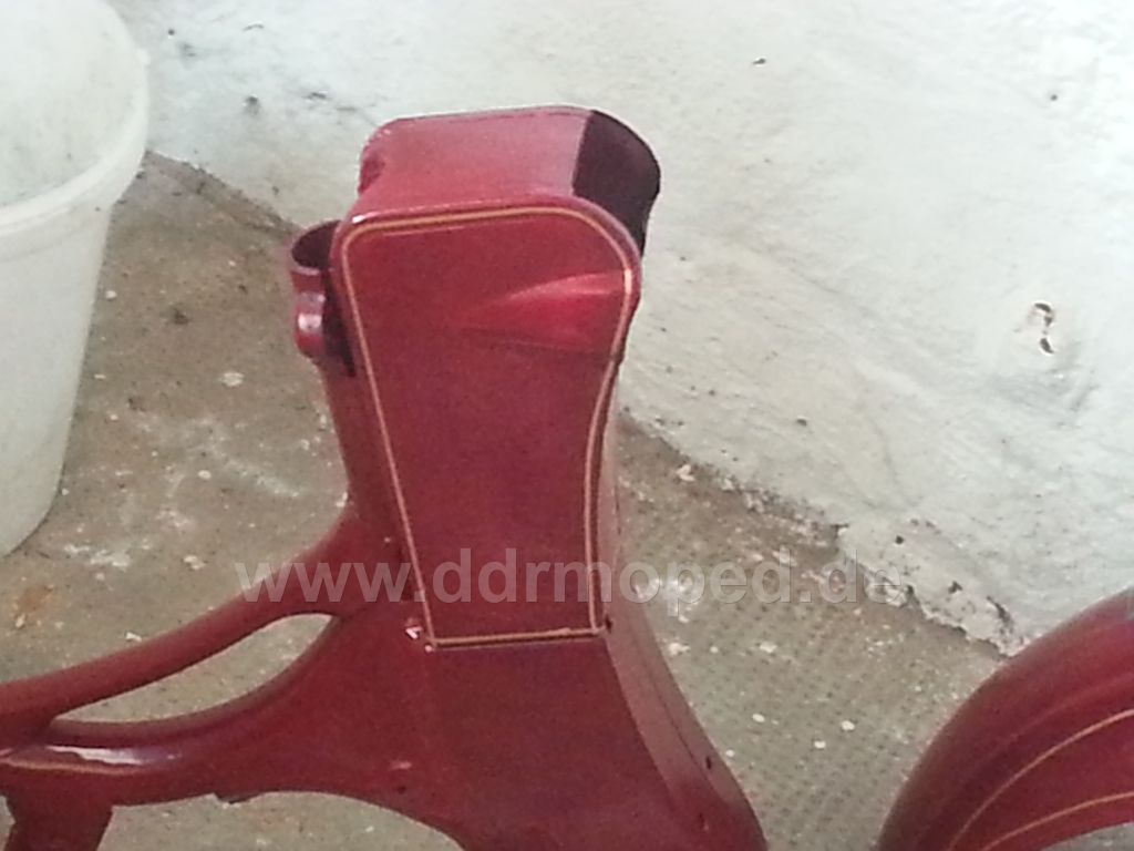

Aha.... Also Linierung war eher so ins gelbliche, aber nur an den roten Teilen. Die Linierung am Tank war fast im gleichen rot, wie die rot- lackierten Teile waren. Baujahr ist 1962.
Fahrgestell Nr 1184719. Was bedeutet eigentlich das E unter dem Feld der zulässigen Gesamtmasse und unter diesem Feld die 11 / 2701 ? Habe mal ein Bild vom Typenschild dazu gesendet. (Keine Bange, jetzt ist es nicht mehr Rot besudelt).
Ich hatte gerade kein besseres Bild zur Hand und das Moped steht 20km von meinem Wohnsitz entfernt, da war es mir jetzt zu aufwendig ein neues, besseres Bild zu machen. Auch die Zahlen sind nicht alle richtig zu erkennen. Die 6 im Baujahr wird vollkommen verschluckt, ist aber wirklich da.

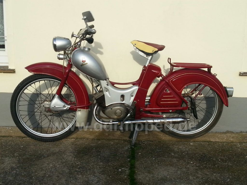

Versuche mal ein besseres Gesamtbild zu laden....

Du hast einen Ersatzrahmen, dafür steht auch das E am Typenschild. Somit ist es gut möglich, dass der SR sowieso nicht mehr im Originallack war.

Das würde für mich dann auch den "Fremdgänger als Lenker" erklären. Da wird der gute Mann wohl ohne Wissen seiner Frau das Ding ordentlich auf die Seite gelegt haben und die doch recht gründliche Lackierung mit Linierung ist bestimmt auf eine "gut bezahlte" Versicherungsleistung zurück zu führen.
Na ist eigentlich auch egal, mir gefällt er so und sein "Zwilling" gefällt mir auch. Mit meiner Jawa ist es ja auch nicht anders, sie ist auch nur aus Restteilen zusammengebaut.
Was aber für mich bis vor 2 Jahren ( da habe ich angefangen mit der ersten SR2 .....die mit dem Rohrlenker) nicht bekannt war, die Verkleidungsbleche am Motor / Vergaser gab es auch in Stahlblech- Ausführung. Eben solche Stahlblech wahren daran verbaut.

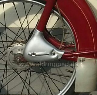

kannst du mal eine Detailaufnahme von den Gabelblechen machen? Die sehen irgendwie komisch aus. hmm.gif

Kann jetzt nur aus Bild mit etwas größerer Auflösung, als hier geladen wurde rausvergrössern. Direktaufnahme dauert, weil das Moped nicht an meinem Wohnort steht.
