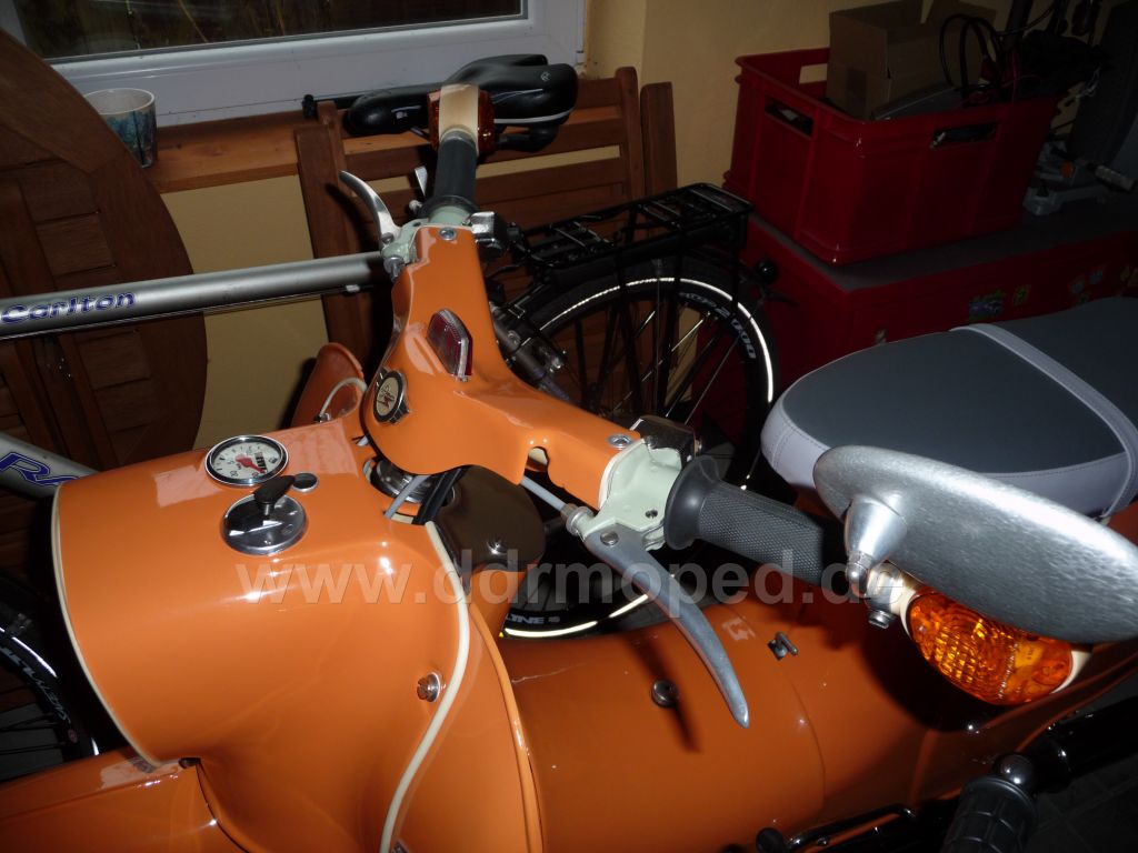

Bild 12
Gruß Thomas
Im Osten geht die Sonne auf
Este
Geschrieben am: 29.11.2015, 21:25
Beiträge: 4234
Mitgliedsnummer.: 4385
Mitglied seit: 21.04.2011
Danke auch für die Bekanntgabe der RAL Nummern der verwendeten Farben! thumbsup.gif
Hatte mal fast zwei Schwalben mit dem Corsa transportiert, ging auch! _clap_1.gif laugh.gif

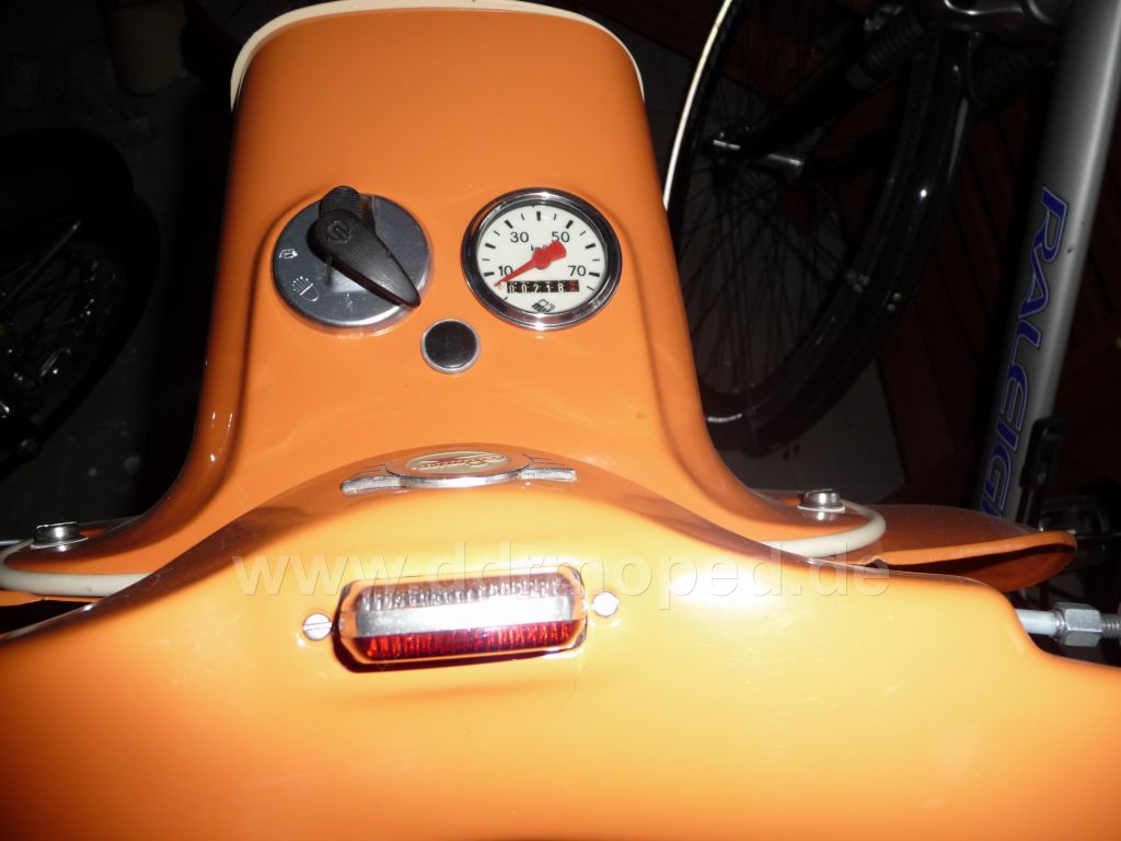

Kann mir bitte jemand helfen!
Ist der Tacho für eine 1965 Schwalbe der Richtige?
Bild 13
Gruß Thomas
Geschrieben am: 01.12.2015, 20:14
Beiträge: 5648
Thomas, wenn du anfängst nachzuforschen, was alles nicht baujahrskonform ist, da kommt einiges zusammen. Ist halt die Frage, was das Ziel deines Projektes ist. Saubere Arbeit bisher allemal.
Motte 99
Geschrieben am: 01.12.2015, 20:15
Beiträge: 433
Mitgliedsnummer.: 3693
Mitglied seit: 02.08.2010
Meine 65er haben alle den Tacho wie bei der 64er , Fußrasten , Griffe und die Blinker sind auch wie bei der 64er .
SERO Paule
Geschrieben am: 01.12.2015, 20:27
Beiträge: 42
Mitgliedsnummer.: 8566
Mitglied seit: 24.11.2015
Danke Euch.
Das Ziel war die Rettung dieser Schwalbe und ich wollte so viel wie möglich original DDR Teile verbauen, was ich auch habe.
Gruß Thomas

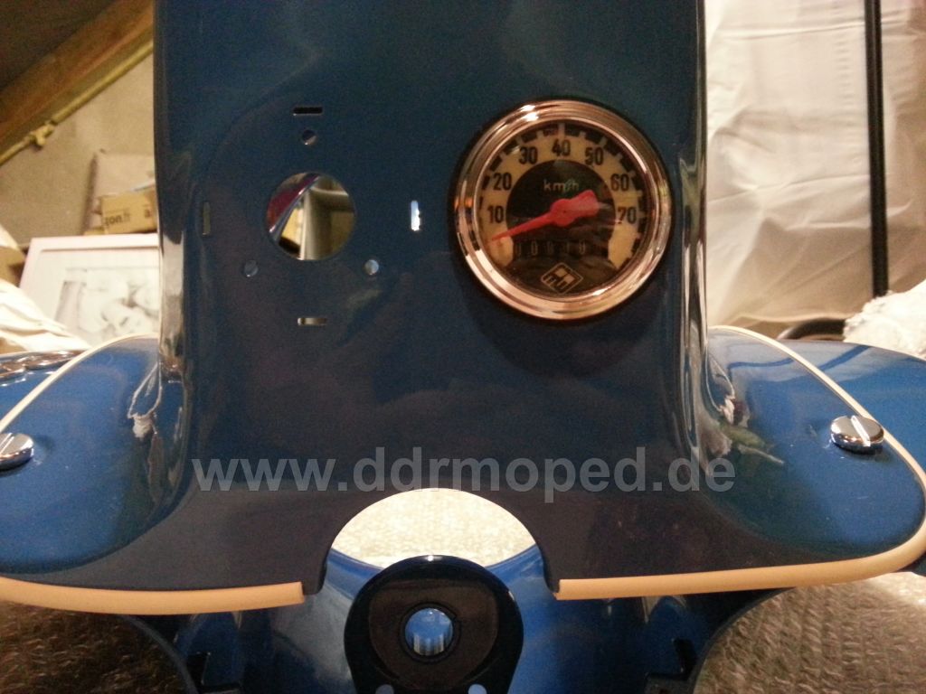

subfossil
Geschrieben am: 02.12.2015, 18:13
Beiträge: 2990
Mitgliedsnummer.: 4240
Mitglied seit: 24.02.2011
Das tacho ist etwas später, wenn's genau sein muss gehört das mit dem dunklen Zifferblatt dran,hab leider grad kein Foto.
Mfg Nico
Este
Geschrieben am: 02.12.2015, 21:50
Beiträge: 4234
subfossil
Geschrieben am: 02.12.2015, 21:52
Beiträge: 2990
Mfg Nico
Onkelgartzi28
Geschrieben am: 05.12.2015, 00:39
Beiträge: 1242
Mitgliedsnummer.: 5498
Mitglied seit: 21.05.2012
Der Tacho ist richtig für Bj. 65. Das ist so n Zwischending zwischen 64 und 66. Meine 66er hat den gleichen drin, nur mit Rautennadel. Deiner hat noch die Pfeilnadel vom 64er Tacho.
Kannste so lassen.
