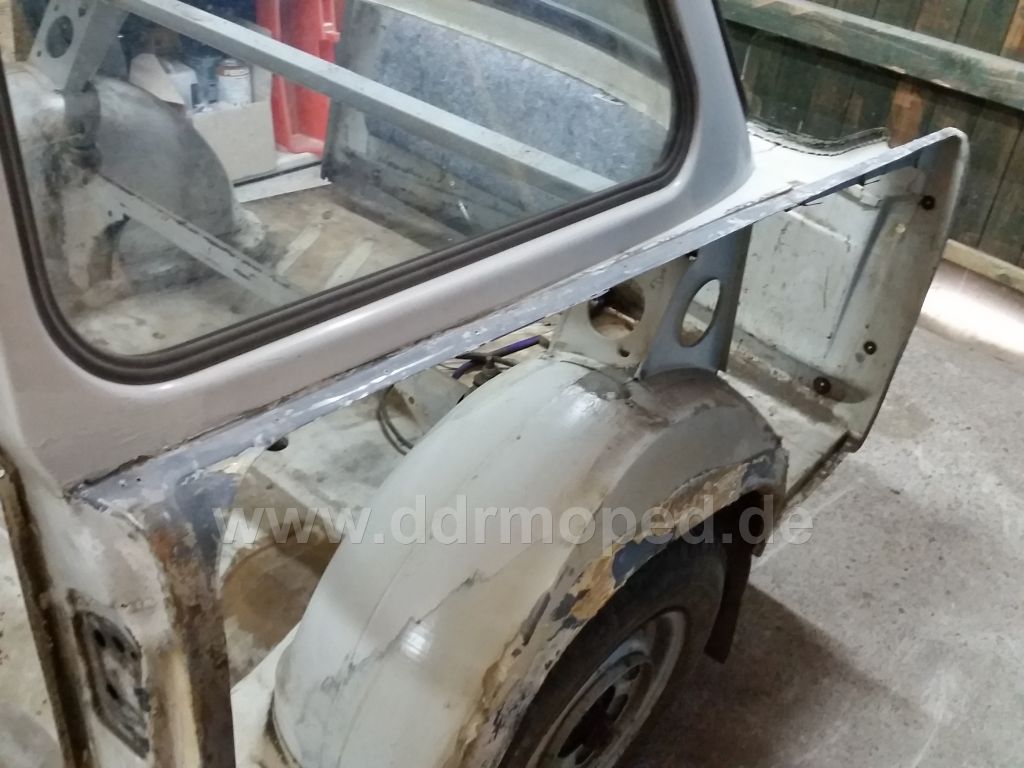

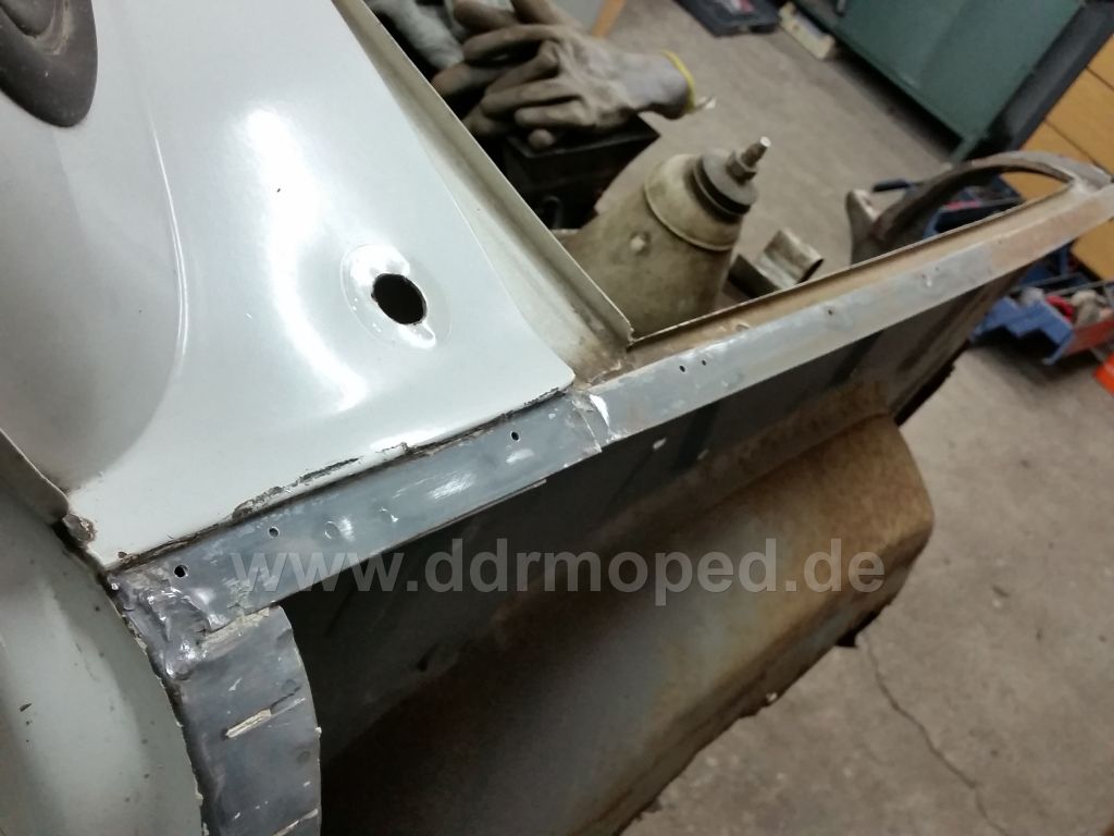

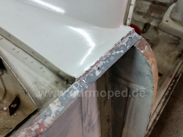

Heute war ich dann noch etwas fleißig und habe die Kleber und Kitreste an der Karosse beseitigt und die Falze gerichtet. thumbsup.gif
An einigen Stellen war der Kit noch immer weich, nach fast 50 Jahren. blink.gif
Este
Geschrieben am: 28.02.2016, 18:00
Beiträge: 4234
Mitgliedsnummer.: 4385
Mitglied seit: 21.04.2011

Geschrieben am: 28.02.2016, 18:02
Beiträge: 4234
Hier auch
Este
Geschrieben am: 28.02.2016, 18:04
Beiträge: 4234

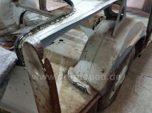

Este
Geschrieben am: 28.02.2016, 18:09
Beiträge: 4234
Der Lack ist wirklich an sehr vielen Stellen noch richtig gut erhalten und wird auch erhalten! thumbsup.gif

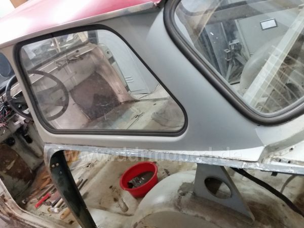

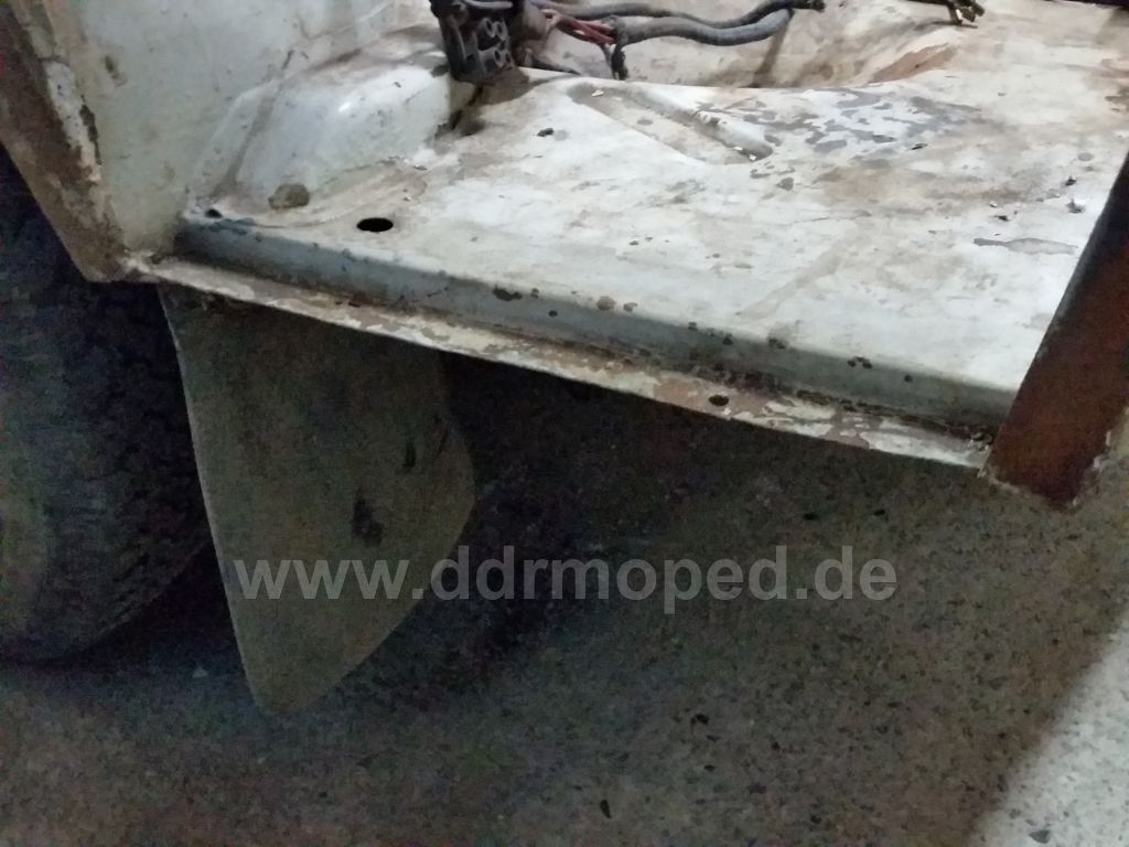

Este
Geschrieben am: 28.02.2016, 18:12
Beiträge: 4234
Este
Geschrieben am: 28.02.2016, 18:18
Beiträge: 4234
Wenn Euch mal wieder irgendein Schlauberger erzählen will das so n Trabi ja garnicht rosten kann dürft Ihr gerne diese Bilder zeigen. laugh.gif
Das positive ist das 90 %aller Instandsetzungs und Lackierarbeiten "unterirdisch" sind, also im später nicht mehr oder nur kaum sichtbaren Bereich sind. _clap_1.gif
