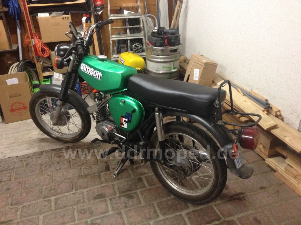

wie versprochen wollte ich mich bei euch noch einmal vorstellen. Ich bin neu hier bei euch und befasse mich erst seit einem guten halben Jahr mit Simson Mopeds des Typen S51.

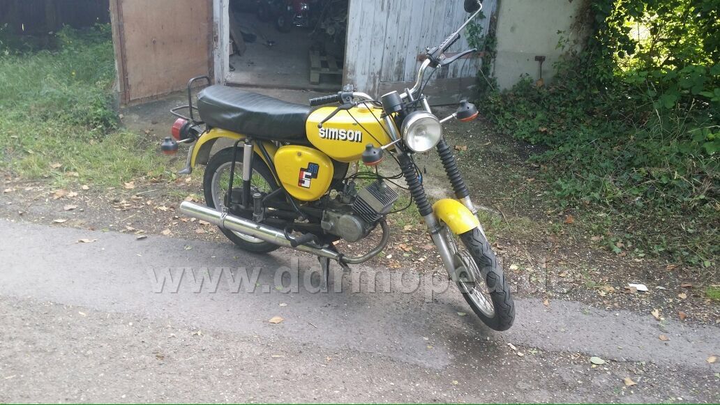

Angefangen hat alles als ich mir im Sommer eine verbastelte S51 Bj. 89 günstig aus dem Nachbarort holte. Grund für die Anschaffung war eine alternative zum Auto, da ich oft Feldwege zu z. B. Badeseen fahre. Ein oller neumoderner Plastikroller kam für mich nie in Frage biggrin.gif
Verkauft wurde mir die Simson damals als S51 B2-4 12V mit Unterbrecherzündung. Ich war damals noch sehr sehr blauäugig auf dem Gebiet.
Als ich dann mit dem Moped bei mir zu Hause war, fing ich an mich damit vertraut zu machen und merkte schnell, dass die Blinker nicht gingen und auch die Batterie sich nicht laden ließ.
Aber dazu jetzt nicht mehr im Detail. Ich will damit nur sagen, dass ab diesem Zeitpunkt die ganze Sache für mich sehr interessant wurde und ich mich immer mehr und mehr anfing damit zu beschäftigen.
Viel hilfe habe ich mir dafür aus Eurem Forum hier geholt, deswegen habe ich mir gedacht, melde ich mich bei euch an, um mich bei Euch zu bedanken und vllt. dem ein oder anderen später auch weiterhelfen zu können =)

Nachdem ich mich eine Weile mit dem Moped beschäftigt hatte, fing ich an alles was fehlerhaft war zu beheben.
Ein neuer Kabelbaum kam rein, die verbaute Grundplatte war eine 6V Unterbrecherzündung aus einer S50, wurde natürlich ersetzt gegen 12V GP. Somit war auch automatisch das Problem mit der Batterie, die nicht geladen wurde, behoben^^
Da es von Beginn an ein Bastelmoped war, habe ich natürlich nicht großen Wert auf "originale Optik" gelegt. Bitte kritisiert das nicht. Lediglich was neben dem falschen Lack sofort auffallen wird, ist die S50 Leuchte vorne biggrin.gif

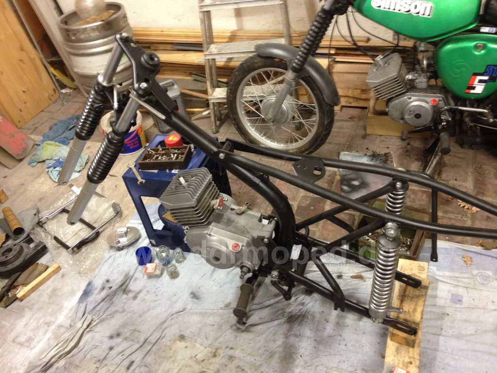

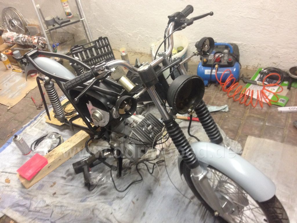

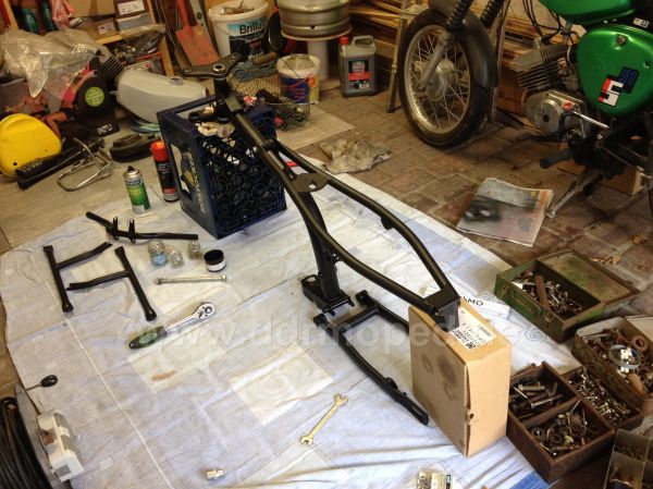

Nun komme ich auf den Punkt, warum ich den Namen für das Thema wählte.
Nachdem ich mit meinem Moped soweit fertig war, war ich so begeistert von Simson S51, dass es mich dazu entschloss mir ein zweites anzuschaffen.
Allerdings sollte es nicht wieder so eine verbastelte Krücke sein, wie meine erste S51. Darum habe ich mir gedacht ein Moped selber aufzubauen. Es sollte aber keine Replikakopie werden, sondern ein besonderes hauptsächlich aus Originaltteilen bestehenden Stück.
So entschloss ich mich für den Aufbau eines "Postmopeds". Grundlage hier für ist eine Simson S51 B1-3(allerdings auch hier nicht nur für die Baureihe typische Teile verwendet, dennoch größtenteils originale!).
So fing alles an:

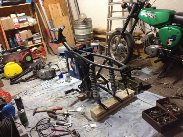

Simek Simson
Geschrieben am: 04.01.2016, 16:34
Beiträge: 163
Mitgliedsnummer.: 8622
Mitglied seit: 29.12.2015
Dann wuchs als nach und nach zusammen =)
Der Rahmen wurde gesandstrahlt, grundiert und neu lackiert.

Mehr mehr mehr^^

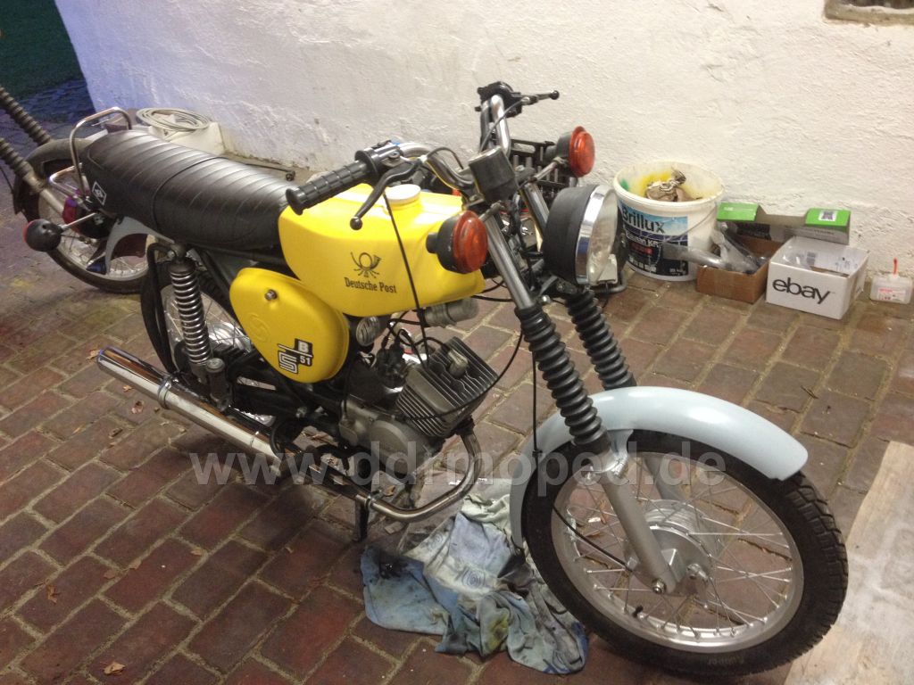

Geschrieben am: 04.01.2016, 16:39
Beiträge: 6818
Schaut ja richtig gut aus. Leg dir mal ein Rollbrett zu...
Blinker hinten kannst du auch die für vorne nehmen, ist dann schön hell. Ich hab die für vorne mit Gläsern für hinten hinten montiert. (komischer satz) Jedemfalls blinkt es auch bei 6V hinten schön hell. Bei der Gelegenheit kannst du auch ein Massekabel vom Motor zum Massepunkt Herzkasten ziehen, einfach ein Dickeres mit 2 Ringkabelschuhen M6.
Nur mit dem Stoßdämpfern hinten, ich meinte irgendwo gelesen zu haben, das die Seitenverkehrt montiert werden sollten. Auf der Antriebsseite ist es besser den Kopf nach innen zeigen zu lassen, so kommst du am Kettenkasten schön vorbei.

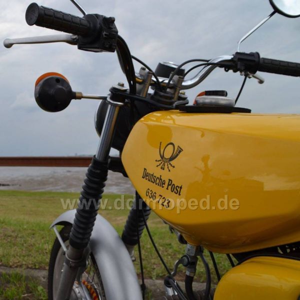

Ich hoffe Ihr nehmt mich jetzt hier im Forum nicht zu sehr auseinander ermm.gif cry.gif weep.gif

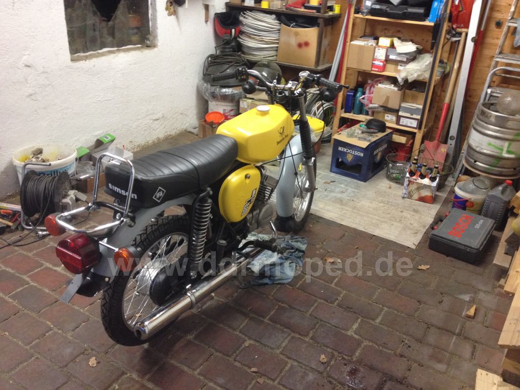

Und die Rückseite^^
Kotflügel leider gekürzt -__-

Einem Kenner fallen dennoch recht schnell Dinge auf die nicht original sind, aber man muss ja nicht gleich pingelig sein. wink.gif
Simek Simson
Geschrieben am: 04.01.2016, 17:26
Beiträge: 163
Stoßdämpfer und Sitzbank sind nicht typisch für das Modell.
Gepäckträger, Auspuff, Kettenschläuche, Lenkergriffe(Gummi)und Sitzbank sind Replika. Kabelbaum ist natürlich auch neu.
Dankeschön =)
