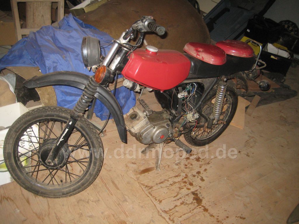

ich habe noch 2 Projekte auf der Scheune stehen und suche Infos was ich im Vorfeld noch an orginal Teilen besorgen muss.
Die Enduro ist Baujahr 82 und macht auf mich einen sehr orginalen Eindruck bis auf die verbastelte Elektrik und Lack.
Die S51 B1 ist Baujahr 80. Hier fehlt schonmal die Zündung. Was für Farben gab es da Orginal? Und was fällt euch noch so auf?

Hier die S51 B klar. Schutzblech und Tacho sind natürlich nicht orginal biggrin.gif

also bei der Enduro fällt hinten der S50 Gepäckträger auf und das S50 Rücklicht.
Bei der roten hingegen, fällt das Kunstoffschutzblech vorne auf, die S50 Rückleuchte, Blinker sind von einer S50(sieht für mich zumindest so aus, dass sie von vorne geschraubt sind). Weiß allerdings nicht zu 100%, ob die ersten nicht noch S50 Teile werkseitig hatten.
Ebenfalls könnten die verstellbaren Stoßdämpfer hinten nicht zum Modelltypen passen( bei der B1- 4).

Das S50 Rücklicht gehört aber bei diesen Baujahren noch montiert oder nicht?
Stoßdämpfer bei der roten ist klar. Nur bei der Beleuchtung war ich bei beiden der Meinung das gehört so.

ja oke, wie gesagt weiß es nicht hundert pro. Kenne es bei Enduro nicht auch zwecks dem kurzen Gepäckträger.
Und was die leuchten angeht, ja, wurden verbaut, da sie Bj 80 ist, wird es auch passen. Weiß nur nicht ab welchem Jahr die großen Rücklichter kamen und ob es Modellabhängig ist. Und bis zu welchem Jahr die ersten das S50 Rücklicht hatten.
Grüße =)

Und Blinker vorne verschraubt auch noch bei S51? Weißt du das?

Die Enduros hatten von Anfang an das große Rücklicht, die normalen Modelle bis 1983. wink.gif

Hallo, das stimmt nicht und wurde im Forum schon häufig angesprochen. Die kleinen Rücklichter gab es bei den ersten Enduro-Modellen von 81 bis sie im Laufe des Jahres 82 umgestellt wurden. Man sieht das auch auf dem alten Prospekt mit dem sehr kurzen Schutzblech. Für mich sieht auch der Gepäckträger korrekt aus.

Gepäckträger Bügel, Auspuffanlage, Sitzbankbezug, Fußbremshebel, E-Zündung, Lenker, Federbeine und Griffgummis sind jedenfalls stimmig an der Enduro.

Ach so, das 100er Tacho gehört auch an die E, außerdem gehören dann noch 120mm Spiegel links und rechts dran.

Spiegel sollten die Muscheln sein... (Enduro)
Die Schutzbleche müssten getauscht werden sowie Federbeine, die Frontblinkerträger wieder nach oben und du hast die S50 (1976) Soziusstreben drinne...
Puh also mehr sehe ich beim S51 B1 nicht.

bei der enduro sind alle teile richtig auch das rücklicht stimmt denn die frühen enduros 81-anfang 82 hatten das kleine dran sowie den um ca 4cm gekürzten hinteren kotflügel dieser scheint es ja laut bild auch noch zu sein...gute basis leider durch den furchtbaren matt schwarzen lack verschandelt...

Das freut mich zu hören! Ja der Lacksatz ist versaut aber der rest passt. Auch die Chromteile sind alle noch zu retten smile.gif
Hat jemand ein Tipp würde am liebsten den Lacksatz, Schutzbleche und Felgenringe zum strahlen und lackieren abgeben. Gibt es eine Simson Firma die das macht gleich mit orginal Dekor? Weil die ja wie ich gelesen habe mit Klarlack überlackiert werden müssen.
Die Felgenringe haben die gleiche Farbe wie die Lackteile oder?

ja muschel spiegel gehören da dran, und bei den ganz frühen eigentlich schwarze ferdern da kommt es aber auf den baumonat an ab sommer 82 nicht mehr...

nein müssen sie nicht nur die nachbauabziehbilder sollen mit klarlack überzogen werden weil die nicht benzinfest sind(schrott) die original ddr abziehbilder waren nie mit klarlack versehen weil sie benzinfest sind wenn es mal drüber läuft nur trocknen lassen und dann ein wenig politur drauf wink.gif bei den nachbauten läuft die suppe gleich runter nicht zu empfehlen leider...
originale abziehbilder bekommt man hin und wieder noch bei ebay, leider deine garnicht mehr da die frühen enduros andere abziehbilder hatten die sind nicht mehr zu berkommen leider...die waren nur 2 dimensional also weiss -schwarz die neueren dann weiss-schwarz -grau wink.gif
