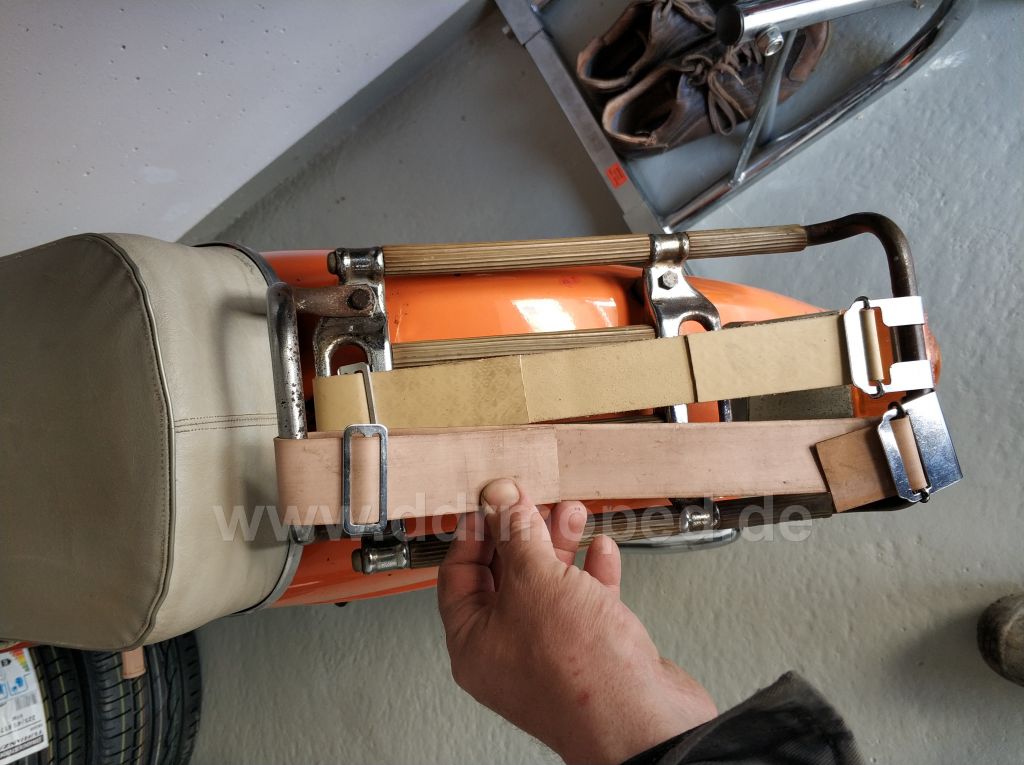

Ja in der Tat, hier gibt's noch was zu verbessern.
So fand diese Woche endlich ein originales Spannband mit dem korrekten Gepäckträgerhaken seinen Platz am Fahrzeug!
Das Spannband, ein Traum.
Aber die obere Schnalle hast du jetzt falsch herum?!
Mfg Andi

Also liegt das obere Ende des Bandes auch oben drauf, wie ich es beim Vorgängerband auch hatte?
Sprich, auf diesem Bild vor der Montage, so wäre es richtig?
Bitte Bild drehen... Danke
stay tuned - mfg m@ngo

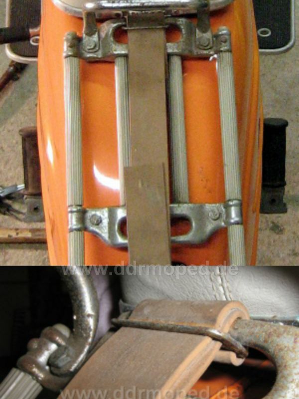

Ich hatte mich an cloyds Schwalbe orientiert.
Auf diesem Bild vor seiner Aufarbeitung,
hier - vVv- ausm Restaurationsleitfaden Seite 73/74...
Quelle:
https://www.ddrmoped.de/forum/index.php?sho...ic=1479&st=1095

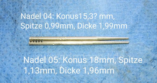

Kleine Neuigkeiten.
Ich habe mir einen weiteren Vergaser zugelegt.
Zu meiner großen Freude besitzt dieser eine langersehnte 05er Original Nadel. Weiteres Setup HD65 ND210 Nadelstellung war 4 Kerbe von oben.
Die Nadel besitzt 5 Kerben.
Der Vergaser ist zwar ein 153-5 besitzt allerdings eine andere Filterschale vielleicht vom Star bzw Spatz? Ohne Chokeklappe...
Ich werde ihn noch ausgiebig testen.
Was mich jedoch gleich interessierte, war die Nadel.

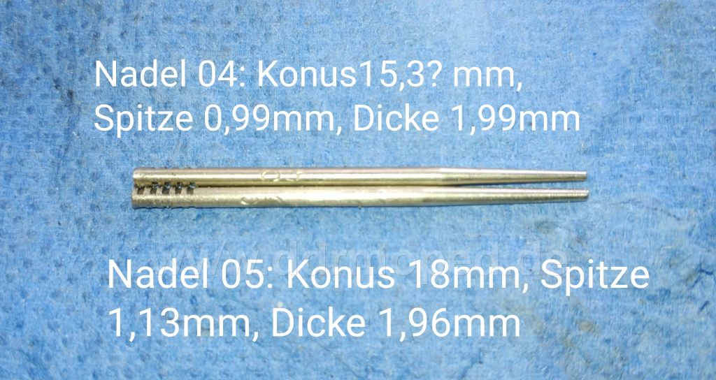

Da hat es mich in den Fingern gejuckt, und die 05er wanderte sofort in meinen verbauten Vergaser. Zur Erinnerung dort ist eine originale kurze 04er Nadel mit 4 kerben verbaut.
Zum Vergleich dient das Bild.
Da bei 05er Nadel die Werksangabe - Kerbenstellung auf 4. Kerbe von oben angegebenen ist, ändert sich zu meiner bis dahin verbauten 04 mit Stlg 3 von oben nichts. Die Nadeln sind da fast gleich lang.
Ich habe sie bereits vermessen.
Dicke der Nadel 1,96mm. Der konus ist faat 3mm länger als bei der 04er nämlich 18,0mm. Die Spitze ist Dicker; 1,13mm.
Was Darauf schließen lässt, die Nadel bewirkt ein magerers Gemisch.
Voller Vorfreude noch eine Runde mit der 04er Nadel gedreht und unterwegs umgesteckt auf 05er Nadel.
Leider bewahrheitet sich die Vermutung des mageren Gemischs.
Durch den langen Konus ist die Gasannahme dosierter, angenehmer.
Jedoch bei Vollgas, Vmax schon wieder einiges an Einbußen.
Ich kann mir nur vorstellen das die dickere Spitze der Nadel, nicht genug Querschnitt der Nadeldüse freigibt.
Fazit mit dem Düsensetup 60er HD ND212 harmoniert die 05er Nadel erstmal noch nicht. Ich muss die Nadel erstmal noch eine Kerbe hoch setzen und schauen was passiert.
Ich könnte mir aber vorstellen das jetzt eine größere HD wieder verbaut werden kann und es zu besseren Ergebnissen führt.
Schließlich ist der andere Vergaser auch anders bedüsst.
In diesem Sinne, es wird wieder spannend.

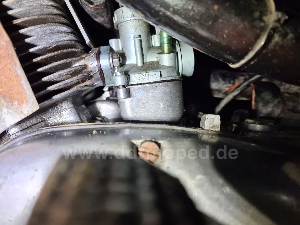

Ich hab bei meiner 67er einen BVF 16 1N1 verbaut und schaffe es nur bei kaltem Wetter über 60 Kmh.

@M@ngo, jetzt könntest Du ja mal das Originalsetup probieren wenn alle Teile vorhanden sind. thumbsup.gif
@Spassbert: Klingt nach zu fettem Gemisch.

Und ich muss dir beipflichten, das klingt nach zu fettem Gemisch.
Es muss eine 62er HD verbaut sein und eine 04er Nadel lange Version.
Diese gibt es als originale DDR Ware bei:
https://www.zweirad-schubert.de/de/teillast...l-04-16n1-3-6-2

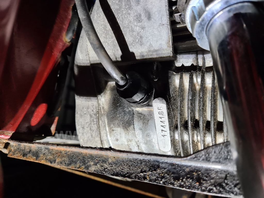

Hallo M@ngo

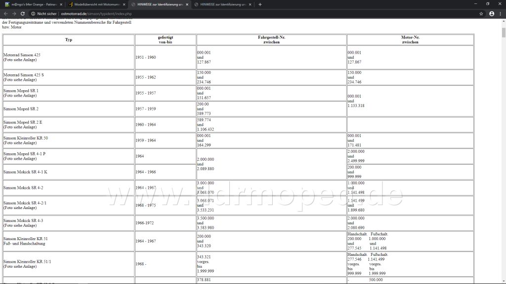

Ich hätte da mal eine Frage bezüglich des Motor Baujahres,Zylinder und Vergaser .
Meine Rahmennummer von der 67ér 3217xx passt zum Baujahr ,in meiner Auspuff Bastel Aktion hab ich die Motornummer beim sauber machen entdeckt,laut dieser Nummer wäre der Motor von einer KR51/1, eine Liste von Motornummern und Baujahr fand ich in Google.
Was ist der Unterschied am Zylinder?
Am Flansch zum Vergaser?
Und zum T Form Luftfilter?
Spassbert

Ich hab auch eine recht schräge Vergaser Stellung und sehr wenig Platz für den Luftfilter
Spassbert
Geschrieben am: 07.05.2020, 20:55
Beiträge: 28
Mitgliedsnummer.: 11157
Mitglied seit: 02.05.2020

m@ngo
Geschrieben am: 08.05.2020, 19:44
Beiträge: 1457
Mitgliedsnummer.: 7560
Mitglied seit: 05.08.2014
Der Motor mit der Nummer passt nicht zum bj 67.
Auf dem bild mit der Motornummer ist ein späterer kr51/1 Motor zu sehen, aber nicht 67. Das erklärt einiges.
Jetzt weiß ich jedoch nicht ob der Zylinder 1967 richtig ist, oder ob noch der mit Dreieckflansch montiert gehört? Das muss jemand anders beantworten...
Der Vergaser wird m. M.n. aber nur direkt montiert, an den Zylinder mit Dreieckflansch. KR51.
Bei deinem Zylinder auf dem Bild, benötigst du theoretisch die Verlängerung zwischen Zylinder und Vergaser, um den großen Luftfilter KR51/1 richtig montieren zu können.
Der T Luftfilter ist nur der KR51 vorbehalten. Bj 67 richtig.
Bei deinem Motor also falsch. Da gehört die große Muffe mit dem Blechluftfilterkasten ran. Auch dee Luftfilter vorn unter der Aluabdeckung zw. Lampenmaske und Beinschild mit dem kangem Luftfilterschlauch vom KR51/1 DRAN.
Die Einlasssteuerzeit und vielleicht sogar der Rest (auch?) , wurde bei den kr51/1 verändert. Durch diese Änderung im Zylinder, Ansaugtrakt, und dem langem Krümmer ergab sich eine verbesserte Fahrbarkeit, mehr Leistung, geringerer Sprittverbrauch bei insgesamt gesenkter Drehzahl, zu dem Vibrationsärmer.
