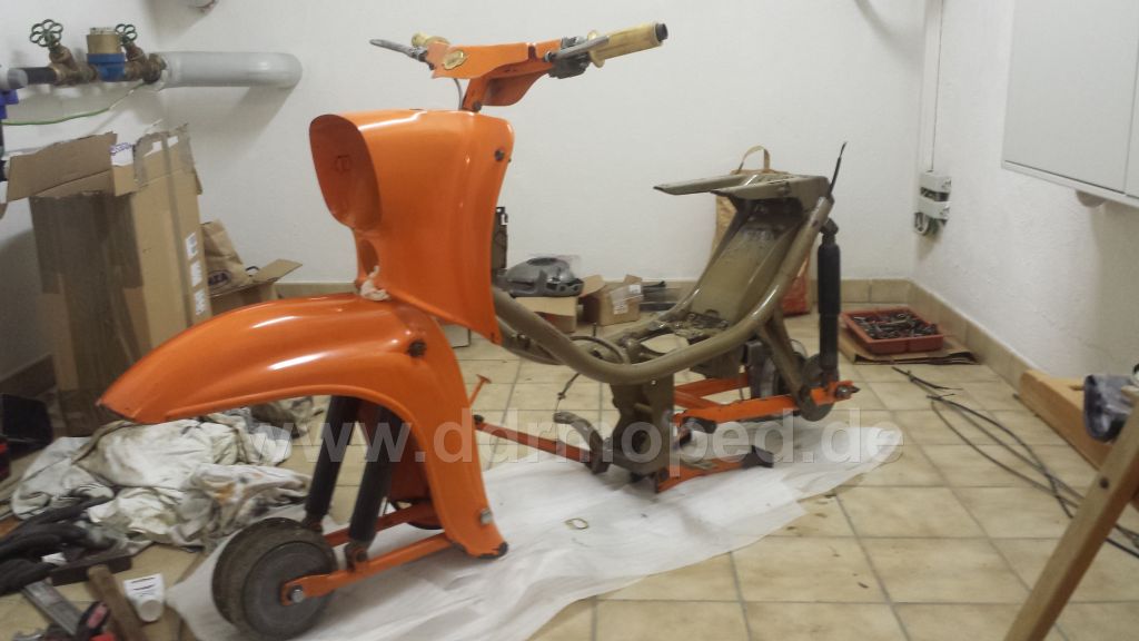

Zur Belohnung konnte ich dann heute endlich den Vorderbau zusammenstecken.
stay tuned - mfg m@ngo

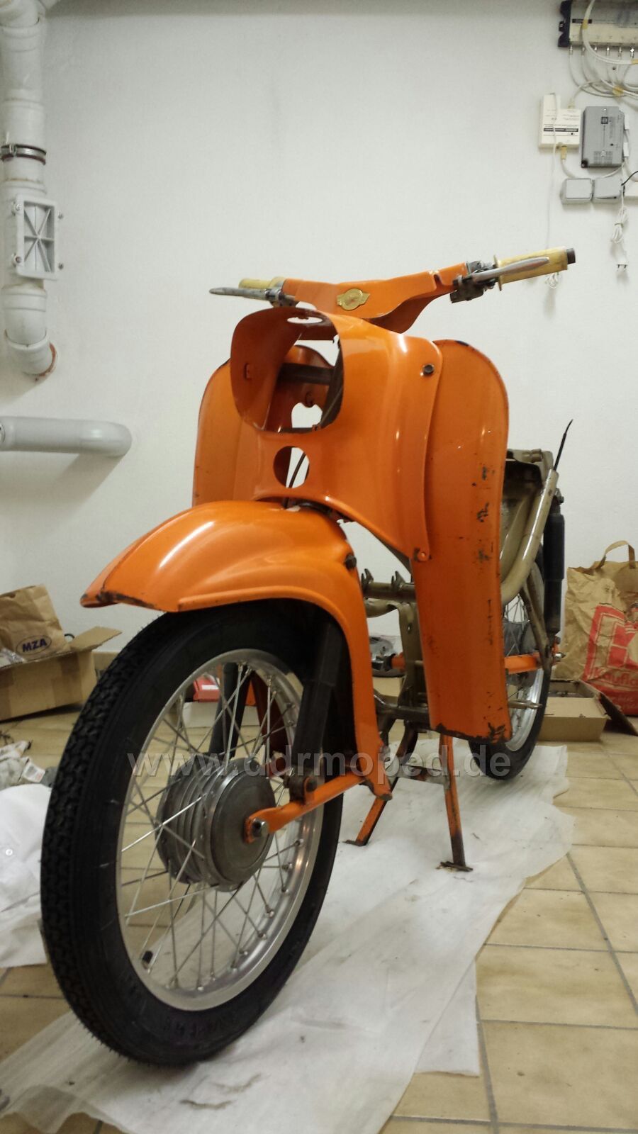

Räder fertig, Felgen neu zentriert und natürlich mit K4 bestückt.
Auf den Füssen steht sie also.
Und das beste ist, der Motor läuft zumindest.

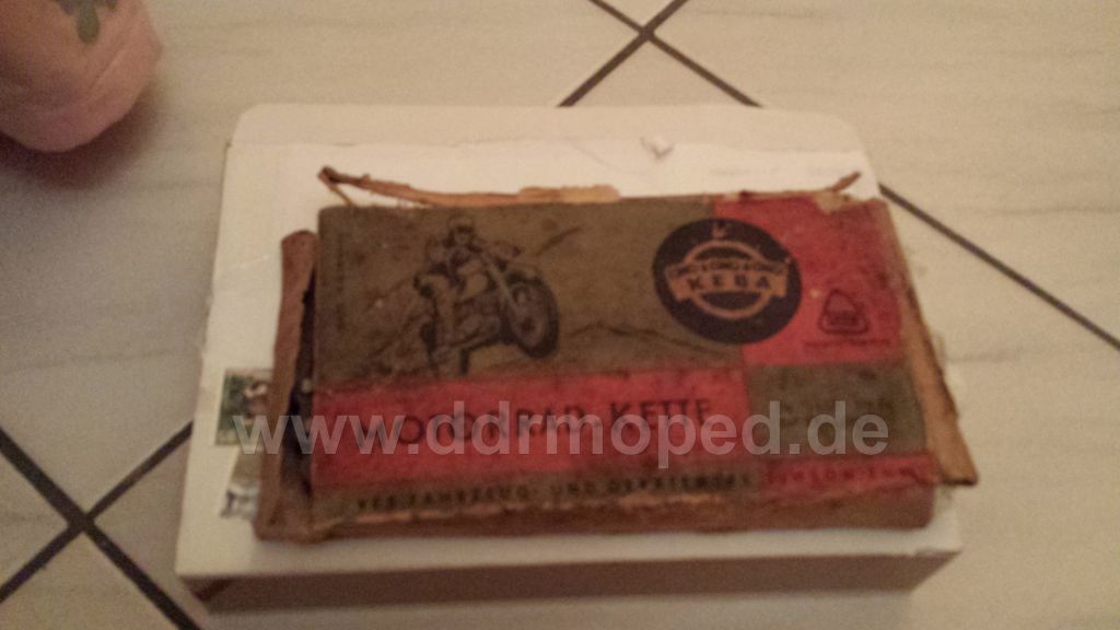

114 Glieder, hoffentlich richtig...
Geschrieben am: 22.03.2017, 18:56
114er Keba Ketten habe ich letzte Woche auch 2 Stück bekommen.
Gab es zur S-Schwalbe dazu.

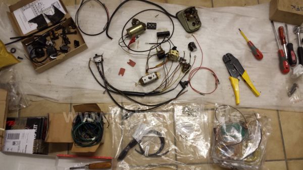

m@ngo
Geschrieben am: 23.04.2017, 21:42
Beiträge: 1457
Mitgliedsnummer.: 7560
Mitglied seit: 05.08.2014

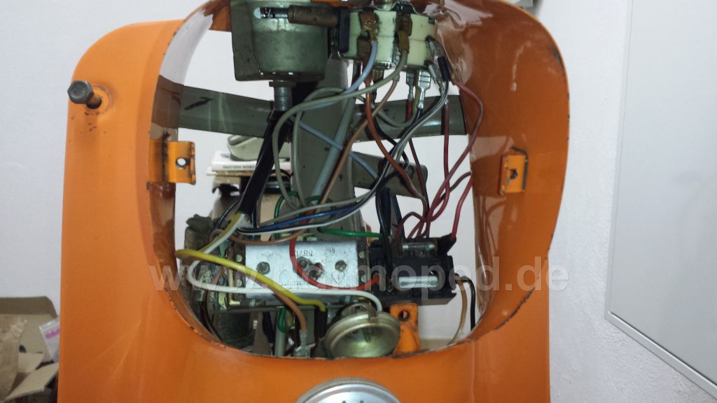

So. Eine der schwierigsten Baustellen ist endlich abgearbeitet.
Eine Kabelbaum ausschließlich aus DDR Neuware und sehr guten gebrauchten Strängen und Kabeln zusammen zu stellen.
Danke an Nathanael für deine Mühen und Konektions, sowie einige andere Mitglieder für Kleinteile und Hilfen.
Es ist vollbracht! Mühsam ernährt sich des Oachkatzl.

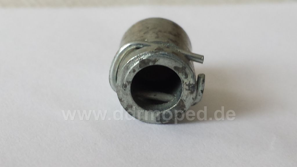

Den Steckkontakt gabs ebenfalls inzwischen für das Bremslichtkabel...

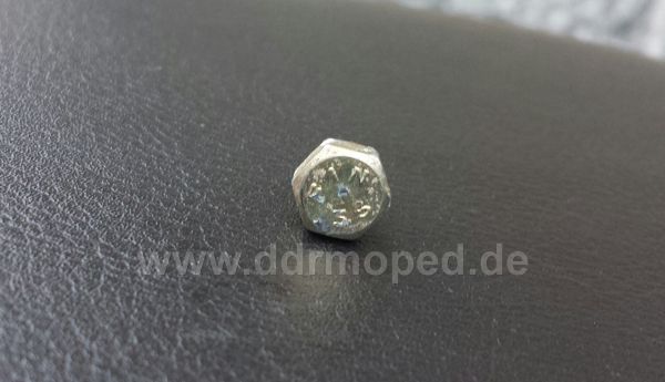

m@ngo
Geschrieben am: 23.04.2017, 22:08
Beiträge: 1457
Wie neu, gelbverzinkt, top konserviert, über 50 Jahre alt!
m@ngo
Geschrieben am: 26.04.2017, 21:36
Beiträge: 1457

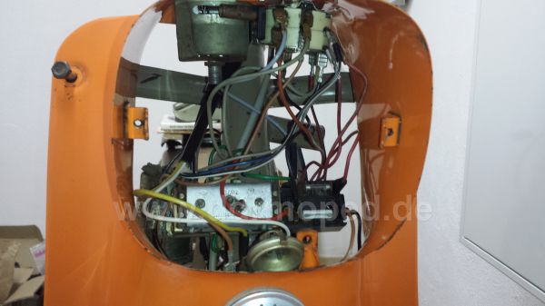

Elektrikbild wollt ich noch anhängen...

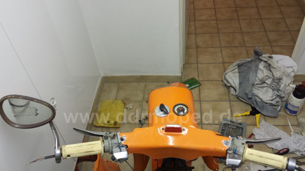

m@ngo
Geschrieben am: 26.04.2017, 21:39
Beiträge: 1457
