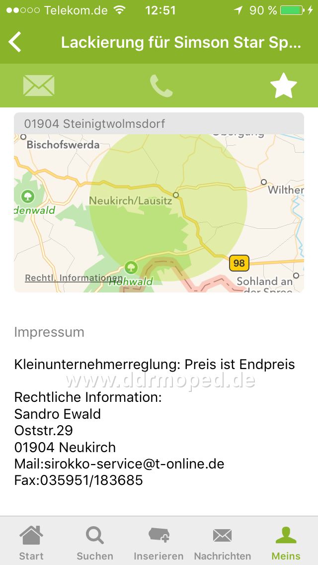

Und die Kontaktdaten.
Geschrieben am: 15.05.2016, 16:20
Der Anbieter macht Simson An- und Verkauf, kenne ich aus den Kleinanzeigen.
Ich weiß allerdings nicht ob er selbst lackiert, die CZ ist ja auch nicht weit?!
Ein Bekannter von mir hat vor etwa 5 Jahren seine Schwalbe in der CZ lackieren lassen, hat ca. 200€ gekostet. Allerdings waren die Teile bereits gestahlt.
Mfg Andi
Geschrieben am: 15.05.2016, 16:25
QUOTE (Andi0105 @ 15.05.2016, 16:20)
Mfg Andi
Ist doch egal wo die Sachen lackiert werden, wenn die Qualität und der Preis stimmen.
Und anfragen kostet ja nichts. Die lackierten Teile auf den Fotos schauen jedenfalls gut aus.
Das ist er nicht . Der An und Verkäufer wohnt auf der Ernst Thälmann Straße.
Grüße Gerald

QUOTE (SimsonSammler1234 @ 15.05.2016, 12:57)
Hab bei Ihm mein S70 lackieren lassen mit Farbe vom Doc.
Preis und Qualität ist wirklich gut.
Kann ich nur weiter empfehlen.

Auf Jörgs 3. Screenshot steht bei Anbieter : EGGARD - der hat immer Simsons zu mehr oder weniger vertretbaren Preisen drin.
Der macht An- und Verkauf.
Vielleicht gibts noch nen Zweiten in dem Ort
Schwabicht

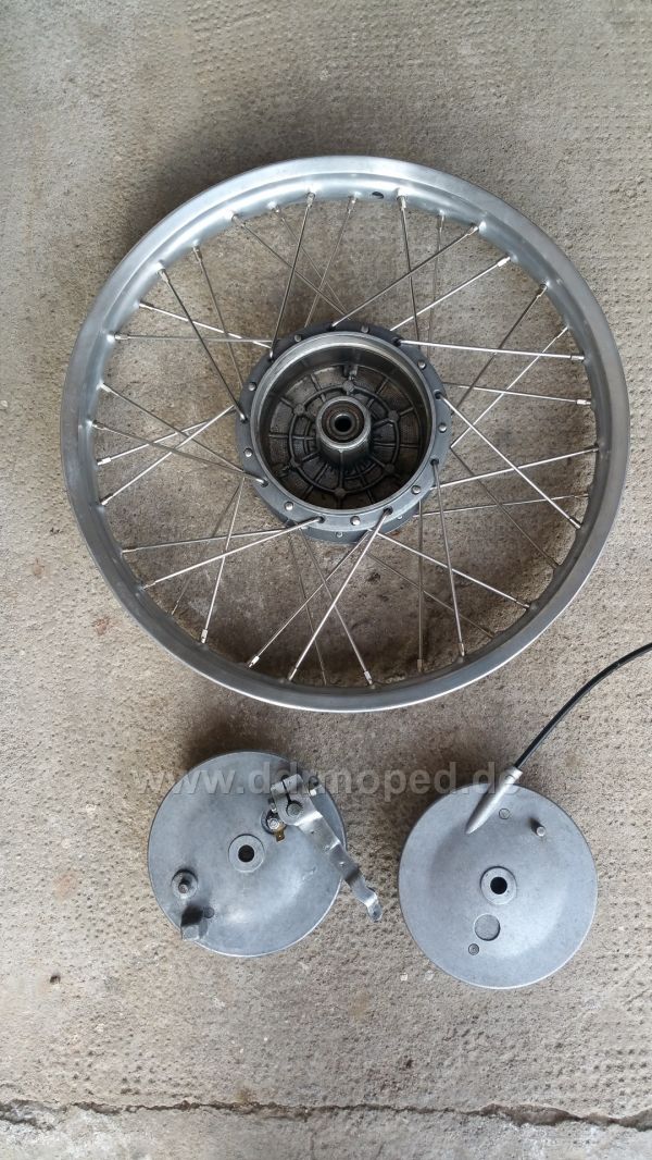

Heute konnte ich endlich mal etwas weiter machen. Hab ein Rad ein wenig gesäubert und neu eingespeicht mit Edelstahlspeichen. Außerdem die Bremsen zerlegt und gereinigt und ein wenig vom Belag der Jahre befreit.
Was haltet ihr davon? Hab sie erstmal mit Absicht nicht auf "Hochglanz" poliert.
Der Reifen fehlt noch da ich mir noch nicht sicher bin, ob ich normale nehme oder Weißwand. Ob Weißwand zum Saharabraun passt.
LG Kevin

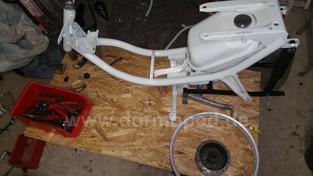

Nach längerer Sendepause melde ich mich mal wieder. Die Teile der Schwalbe lagen die ganze Zeit beim Lackierer und da Ich letztens den Rahmen holen konnte und Ende dieser Woche den Panzer, geht es ab Donnerstag ans zusammenbauen biggrin.gif .
Ich muss sagen ich bin schon von dem lackierten Rahmen sehr begeistert und bin gespannt wie der Panzer aussieht.
Ab Donnerstag kommt dann auch mal ein Bild in der Hoffnung das ich ein paar Teile wieder zusammen bekomme. Ein paar neue Teile sind auch schon da, sodass ich gut voran kommen sollte.
Letzte Woche hat mich auch ein MWH/RB ereilt, aber dazu ein andermal _clap_1.gif .
LG Kevin

Gestern bin ich gegen aller Erwartungen doch nicht zum bauen gekommen und zu allem Überfluss konnte ich heute den Panzer auch nicht holen, sondern erst nächste Woche wenn ich glück habe.
Heute hab ich ein paar Teile zusammengeschraubt und die Buchsen in die Schwingen gepresst und das 2. Rad ausgespeicht. Rahmen und Schwingen sind zwar lackiert aber nur in einer annähernd originalen Farbe, aber ich finde es sieht ansehbar aus. Die Stoßdämpfer habe ich selber aufgearbeitet, die Hülsen hinten sind allerdings die alten da man sie am Ende eh nicht sieht.
Für morgen hab ich mir nur noch vorgenommen das zweite Rad auch ein wenig aufzuarbeiten und den Motor einzubauen. Ohne Panzer geht ja leider nicht viel.
Was mir beim einbauen des Tanks aufgefallen ist, ist das der Tankdeckel nicht ganz Mittig im Rahmen sitzt. Ist das normal?

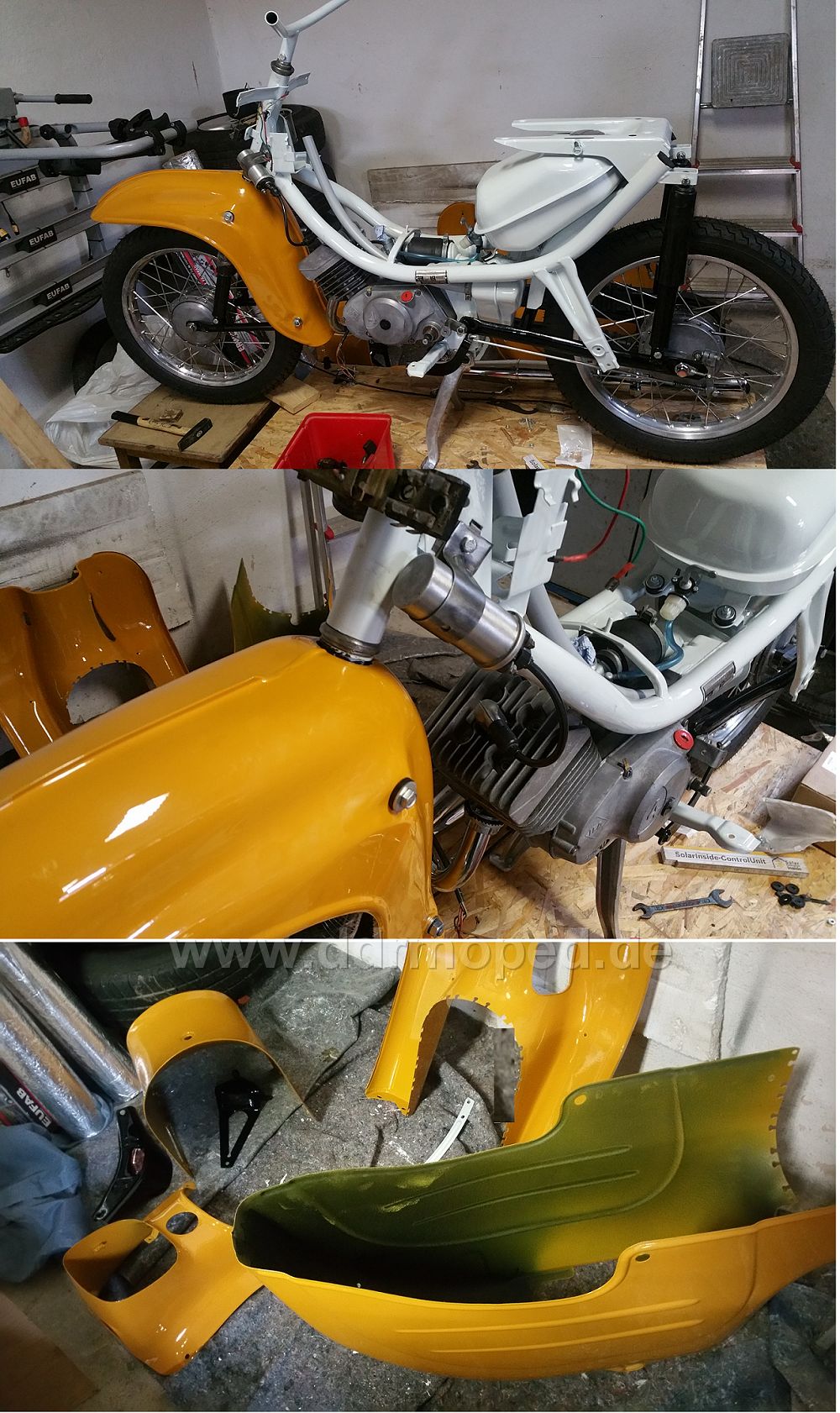

Heute ist die komplette Gabel vorne dran gekommen und nun ist mit dem Kotflügel vorne auch das erste Teil vom Blechkleid dran gekommen. Leider fällt einem erst beim bauen auf welche Teile noch fehlen. Gibt es die Nieten für die Leisten am Motortunnel zu kaufen und wie bekomme ich die fest?
Heute ist mir auch an der Zündspule aufgefallen, dass wenn ich das Zündkabel rein stecke dort kein Dorn oder ähnliches ist wie im Zündkerzenstecker. Ist das Normal?
Heute sah die Schwalbe dann schon so aus:
LG Kevin
