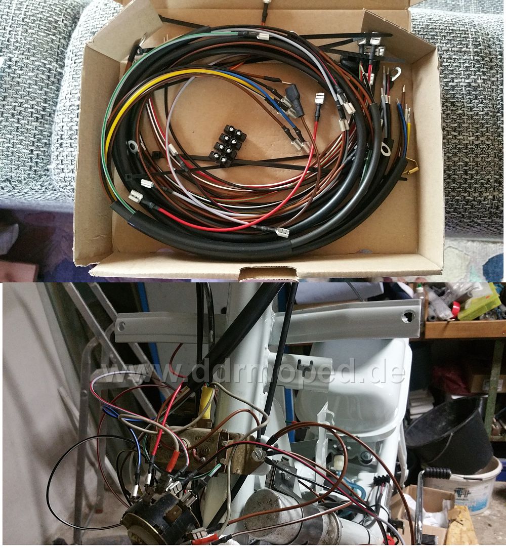

Heute kam das ersehnte Paket mit dem Kabelbaum von KWO und er hat gleich mal Platz genommen. Das verlegen ging echt super gut und es hat alles gepasst, echt sehr gute Qualität. Leider geht die die neue Zündspule nicht, aber mit der alten kam dann an der Kerze zumindest ein brauchbarer Funken _clap_1.gif.
Mal sehen ob ich die Kabel noch etwas schöner verlegen kann.

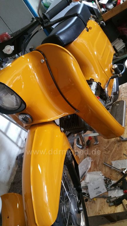

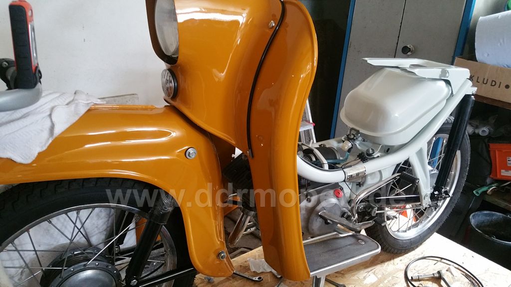

So langsam sieht es wie ein Moped aus. Noch fehlen ein paar Dinge. Das Rücklicht ist noch nicht fest, da ich noch auf ein Teil warte und außerdem brennt das Bremslicht nicht.
Aber ich konnte sie heute das erste mal laufen lassen im Stand _clap_1.gif.
Was mich aber noch stört ist ist das zwischen Lampenmaske und Knieblech ein ca 7mm breiter Spalt ist. Ist das Normal?
Hier noch ein Bild. Der Panzer ist aber auch schon drauf.
LG Kevin

Das mit dem Spalt ist bei meiner Einserschwalbe auch. Je nach Anzahl der Stürze verschiebt sich das alles etwas. Wahrscheinlich sind die oberen Halter am Rahmen für das Knieblech etwas nach vorn verbogen.
Die Schrauben für den Tank hast Du aber verkehrtherum verbaut. Nicht schlimm, mich würde es aber stören, auch wenn man es nicht sieht.
Viel Erfolg weiterhin!

An meiner 85' ist der Spalt auch, an frühen Schwalben hab ich sowas noch nicht gesehen

Hab heute noch ein wenig gebastelt und nun ist der Spalt noch etwas kleiner und nun passt es.
Die Schrauben vom Tank habe ich jetzt umgedreht nun sollte das auch passen.
