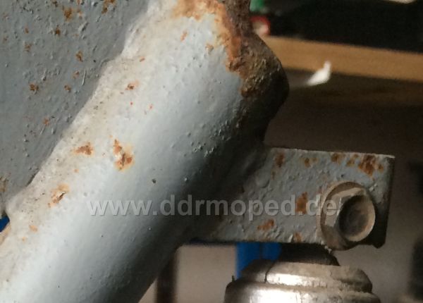

So, heute hatte ich endlich Zeit mich mal wieder um die Schwalbe zukümmern. Ich konnte Bilder von der Stoßdämpferaufnahme machen. Vielleicht hilft euch das ja etwas weiter.
Ziel ist es, eine E-Zündung einzubauen, aber keine VAPE.
Also wird es wohl eher eine L sein oder?
Geschrieben am: 20.07.2016, 19:10
DIESE Aufnahme ist für die langen hydraulischen Dämpfer. Also kein N-Modell.
Da du ja die E Zündung einbauen willst, gib bei der Beantragung einfach KR51/2L an.
Fertig.
