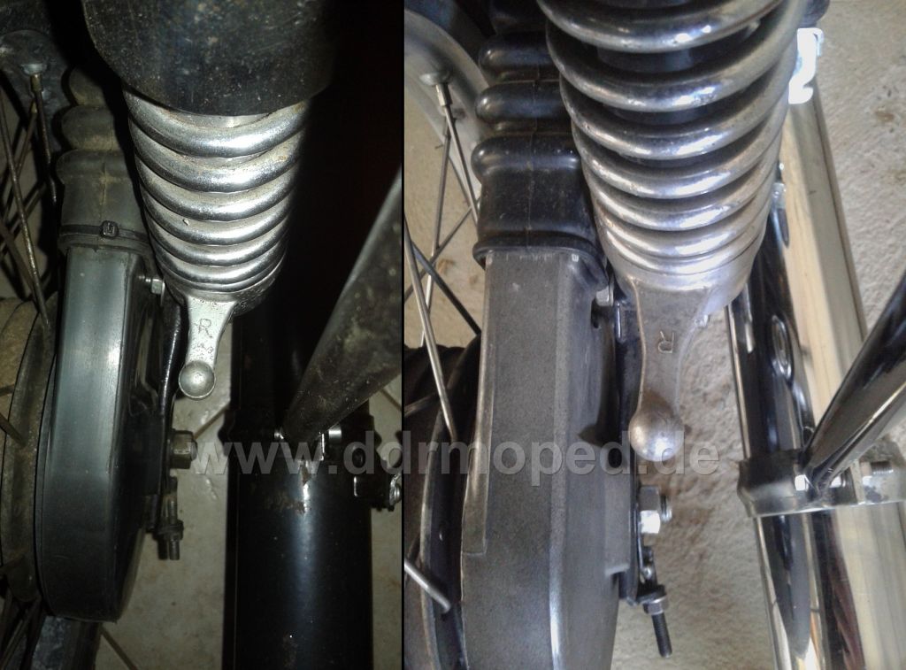

Schrauber200
Geschrieben am: 09.05.2021, 11:55
Beiträge: 96
Mitgliedsnummer.: 6010
Mitglied seit: 18.11.2012
QUOTE (Schrauber200 @ 24.04.2021, 20:57)
Ich hatte auch MZ-Stoßdämpfer in der Hand, die liesen sich nur umgekehrt drehen.
Ich korrigiere mich.
korrekt ist:
"Ich hatte mal MZ-Stoßdämpfer in der Hand, da waren die Buchstaben kopfüber"
siehe Bild anbei.
Es wurde jeweils der rechte Stoßdämpfer von hinten in Solo-Stellung fotografiert.
Dabei sind die Stoßdämpfer nicht (!) nach Simson-Vorgabe (Hebel nach vorne) montiert.
vondi
Geschrieben am: 09.05.2021, 19:12
Beiträge: 243
Mitgliedsnummer.: 10983
Mitglied seit: 27.01.2020
Ja die längeren Versteller müssten dann MZ sein, an einer Simson S51 Enduro oder Comfort waren immer die kürzeren.
Gruß, Frank.
