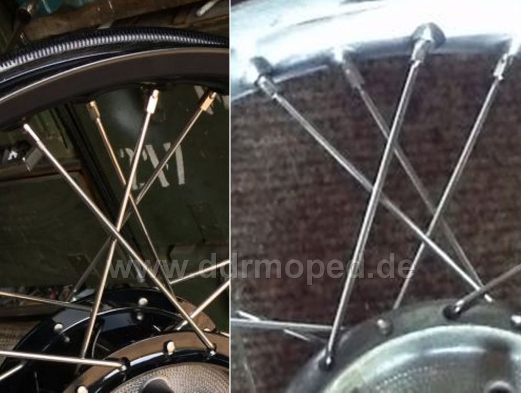

Eben sieht doch genau so aus wie deine?🤔

Ich schließe mich den Vorrednern an. Man kann eine Felge nicht falsch einspeichen sodass am Ende trotzdem die Speichenlängen passen. Die Abfolge beim einspeichen ist aber bei den verschiedenen Nabentypen unterschiedlich.

Die "äußeren und inneren" Speichen sind bei dir vertauscht.
Gruß Andreas

QUOTE (Andi93 @ 15.10.2016, 20:36)

Das ist richtig aber da in der Narbe nur jedes zweite Loch ausgebohrt ist wo der Speichenkopf rein muss und diese Speiche dann außen ist und somit über ihren Partner läuft geht das bei der Narbe nicht anders denn sonst wäre der Kopf nicht richtig im Loch...

QUOTE (King @ 16.10.2016, 15:21)
Vielleicht war es vorher eine einfach gespeichte Felge?

Und wenn du mal richtig schaust siehst du warum das so ist denn meine ist linksrum gespeicht und deine rechtsrum daher kreuzen meine auf der anderen seite 😉

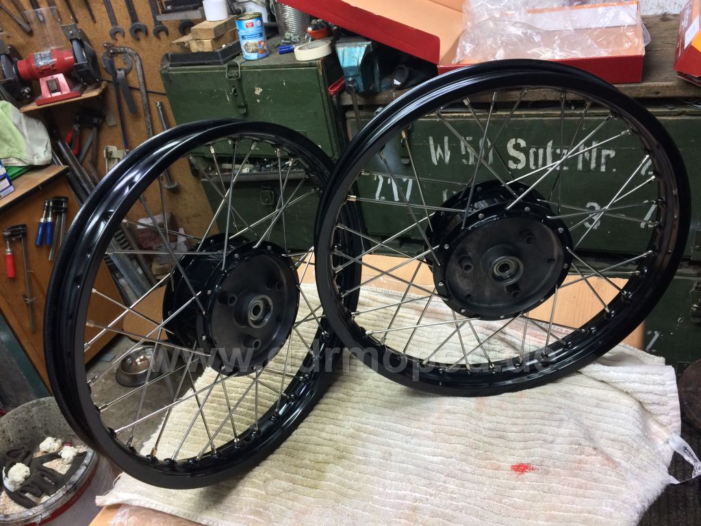

So hab es heute noch mal ausgespeicht und richtig gemacht 😇

Geschrieben am: 16.10.2016, 18:48
QUOTE (King @ 16.10.2016, 18:43)

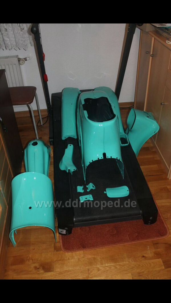

Heute die Teile vom Lacker geholt.., meine Vorstellung 100% getroffen 😁👌
Grüße Stefan
