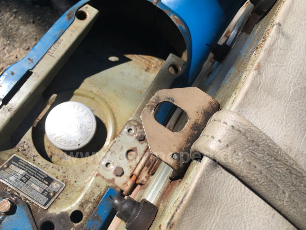

Hab hier noch 2 kleine Details die darauf hinweisen, dass die Originalsitzbank mit dem Haltebändchen war.
Gruß Nathanael

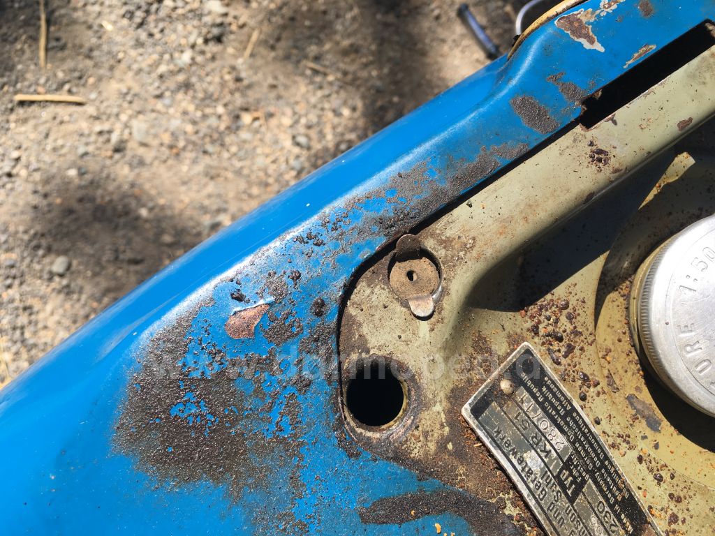

Und hier das miniblechl zur Befestigung des Bandes
Gruß Nathanael

Aber dein sitzbankscharnier hat doch einen anschlag oder nicht?

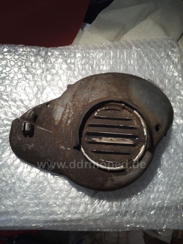

Was mir afgefallen ist, es scheint verschiedene Lüfterbleche zu geben.
(Abdeckblech über dem Lüfterrad am Motor, als noch das große Loch im Seitendeckel war)
Es gicbt welche zu kaufen, die einen wesentlich größeren Luftdurchlass haben. Gab es da unterschiede zwischen Star und KR51?? Ich dachte das wären die gleichen Motoren?

Ja Alex, die Sitzbank ist blöderweise mal getauscht worden. Ist eine viel spätere drauf. Das steht auch auf meiner Agenda. Es gibt aber echt nix mehr groß zu kaufen an alten Sitzbänken.

Wegen den Lüfterabdeckungen. Ja die mit mehr Durchlass sind die vom Star ich weiß aber nicht warum. Du brauchst auf jeden Fall den oben vom Bild.

Ich habe einen Deckel mit mehr Durchlass, aber mit Aufnahme für das Fußbremsseil hier liegen. _uhm.gif

Ich glaube, kann es aber nicht 100%ig versichern, das am am KR51 beide Varianten verbaut wurden.
Also das kleine Lüftungsgitter aus Aluminium mit schmalen Schlitzen als auch das Gitter aus verzinktem Blech mit großen Schlitzen.
Unsere im Oktober 1964 gebaute Schwalbe war ( dem Vorbesitzer sei Dank) unverbastelt und hatt auch das Verzinkte Blech, und hier oft schon vorgestellte Schwalben aus der selben Zeit haben mal so mal so das Blech drann.
Warum sollten alle im Laufe der Zeit die Lichtmaschinendeckel vom Star bekommen haben? _uhm.gif
