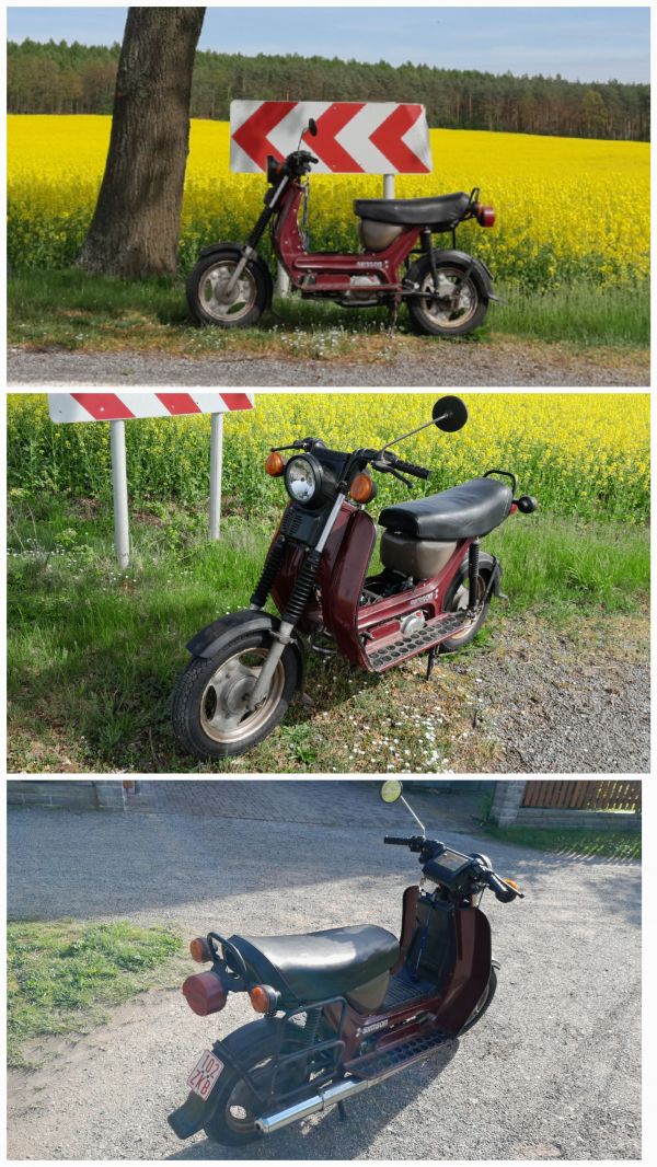

Am 12.04. war ich mit dem SR50 fertig und der Besitzer dreht nun wieder glücklich seine Runden damit.

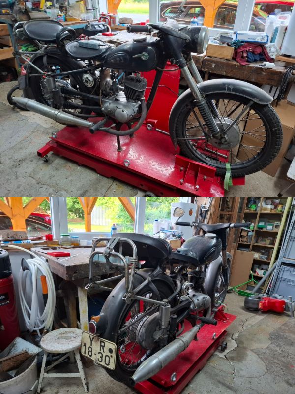

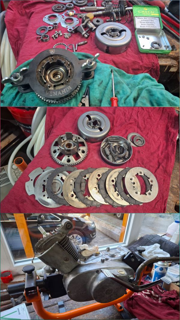

Die letzten Wochen hab ich mich mit meinem ersten Halbautomatikmotor beschäftigt. Dieser gehört einem Kollegen, welcher gerade die Schwalbe seiner Freundin wieder fahrtüchtig macht. Nun konnte ich auch endlich mal meinen Motor-Prüfständer (KLICK MICH) ausprobieren. Ist schon eine ganz praktische Sache. Hier auch noch ein kurzes VIDEO dazu.
