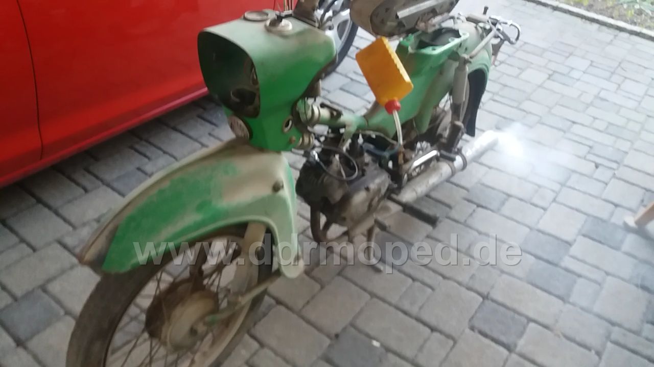

Diese Woche ist nicht viel am Star passiert, was erstens an der Zeit und zweitens an der Kälte in der Werkstatt lag. laugh.gif
Aber den Vergaser hatte ich schon mal zerlegt und gereinigt und habe mich dann auch auf die Suche nach dem fehlenden Zündfunken gemacht. Unterbrecher sieht ziemlich neu aus und tut auch, was er soll. Hab die Zündung dann mal ausgebaut und am Hochspannungskabel der Zündspule hats mal ordentlich durchgefeuert. Und bevor ich jetzt eine neue innenliegende Zündspule verbaue, rüste ich gleich auf außenliegende um. thumbsup.gif

Gestern habe ich die erste Ladung Neu- und Fehlteile besorgt und etwas am Star gebaut. Die Zündung habe ich schon umgebaut, bisher aber noch kein Funke -> also nochmal Kondensator wechseln. Den Tank habe ich abgebaut, um ihn morgen zum entrosten und versiegeln wegzubringen. Den Gepäckträger habe ich auch gewechselt, da dort mal die äußeren Streben durch Rundstahl ersetzt wurden. _uhm.gif
Der Verkäufer konnte die Papiere und Seitenbleche leider nicht mehr finden. Papiere habe ich gestern noch gleich beantragt und nun suche ich noch die Seitenbleche. Hat jemand was günstig abzugeben, am besten gleich beide? smile.gif

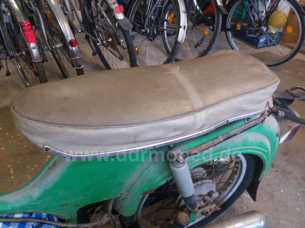

Am Samstag hat sich der Star nach ein paar Streicheleinheiten doch erbarmt und ist angesprungen. thumbsup.gif
Ich konnte noch für 10€ eine kurze Aluleisten-Sitzbank bekommen, wo ich den Keks im Inneren entfernt und durch ein gutes gebrauchtes Polster ersetzt habe. Fürs Reifenwechseln wars mir dann doch zu kalt. laugh.gif

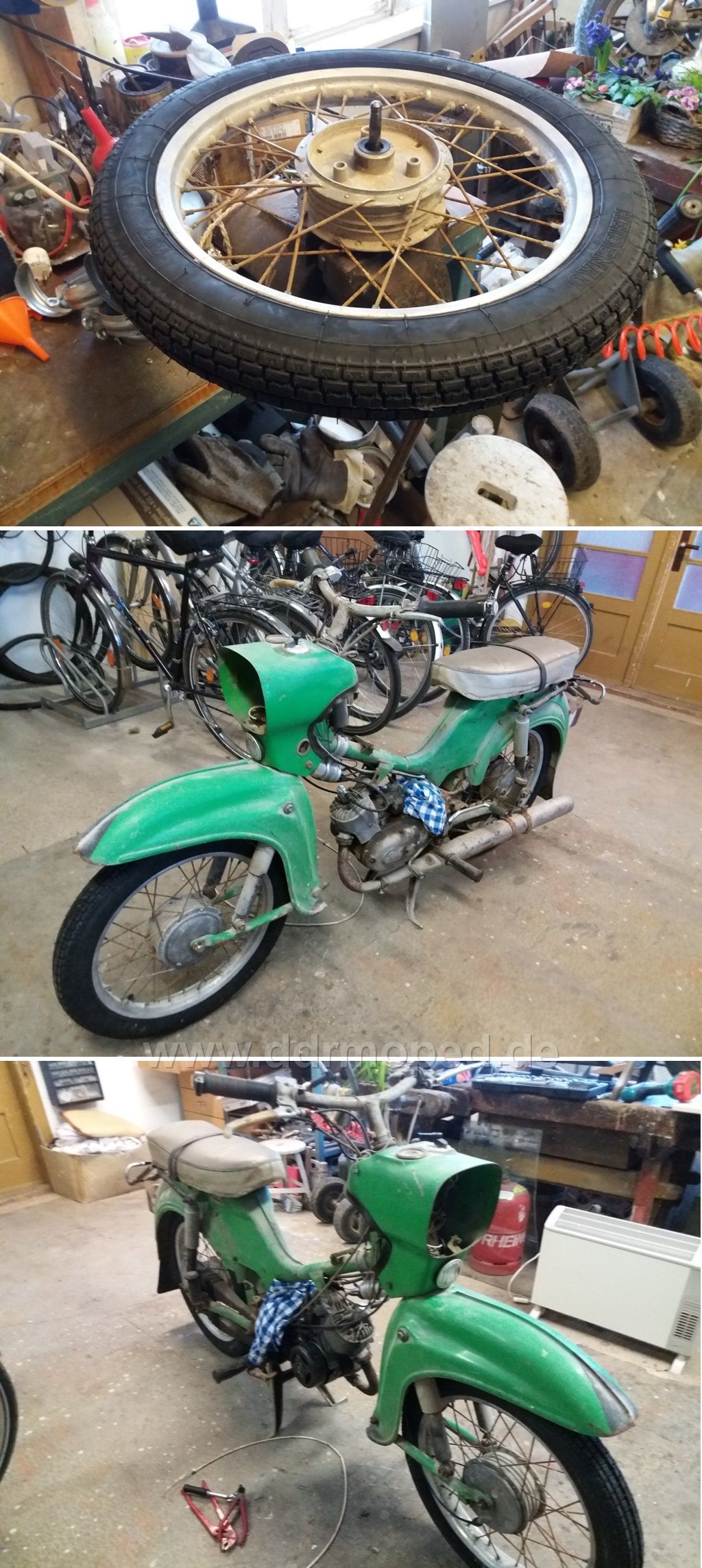

Heute Nachmittag habe ich mich nach dieser arschkalten Woche mal wieder in die Werkstatt getraut und habe neben dem Wechsel der Versicherungskennzeichen an meinen Mopeds die Reifen und den vorderen Bremsbowdenzug am Star gewechselt.
Nächste Woche wird er dann endlich mal gewaschen.
Nebenbei konnte ich nun auch das ursprüngliche Baujahr des Stars bestimmen, da die meisten Teile (Zündung, Scheinwerfer...) aufs erste Quartal 1974 datiert sind.

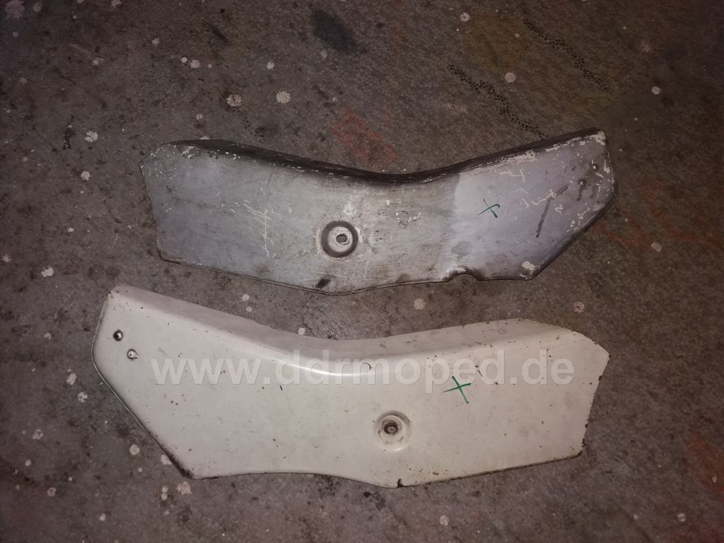

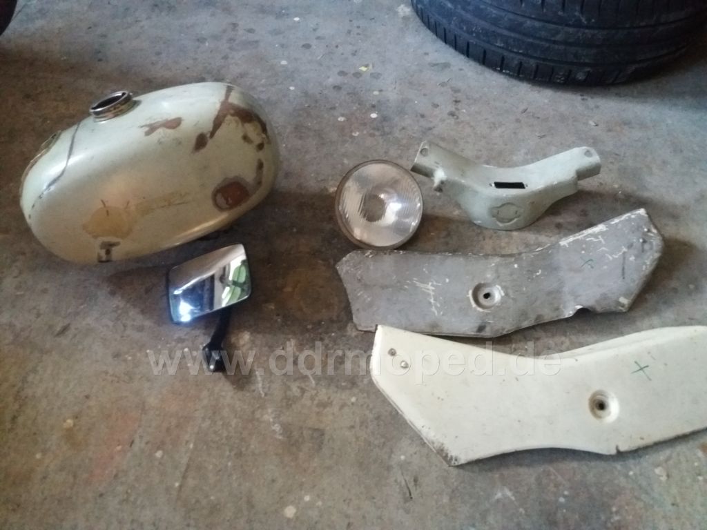

Heute gabs in Ottendorf einen rostfreien Tank, Seitenbleche, Spiegel, Lenkerabdeckung und einen besseren Reflektor zum guten Preis. Und ja, die Bleche sind vom Sperber aber die passen auch. wink.gif

Oh ja, ich glaube das rechte Seitenblech ist vom Sperber und wird deshalb an deinem Star nicht so recht passen. cry.gif
Vielleicht findest du ja hier im Teilemarkt jemand zum Tauschen.
Mach bitte auch mal ein Komplett-Foto vom linken Seitenblech.

Wie gesagt, ich wusste, dass sie vom Sperber sind. Hab auch schon jemanden gefunden, der mir welche vom Star schickt und dafür sende ich ihm diese zu. wink.gif
