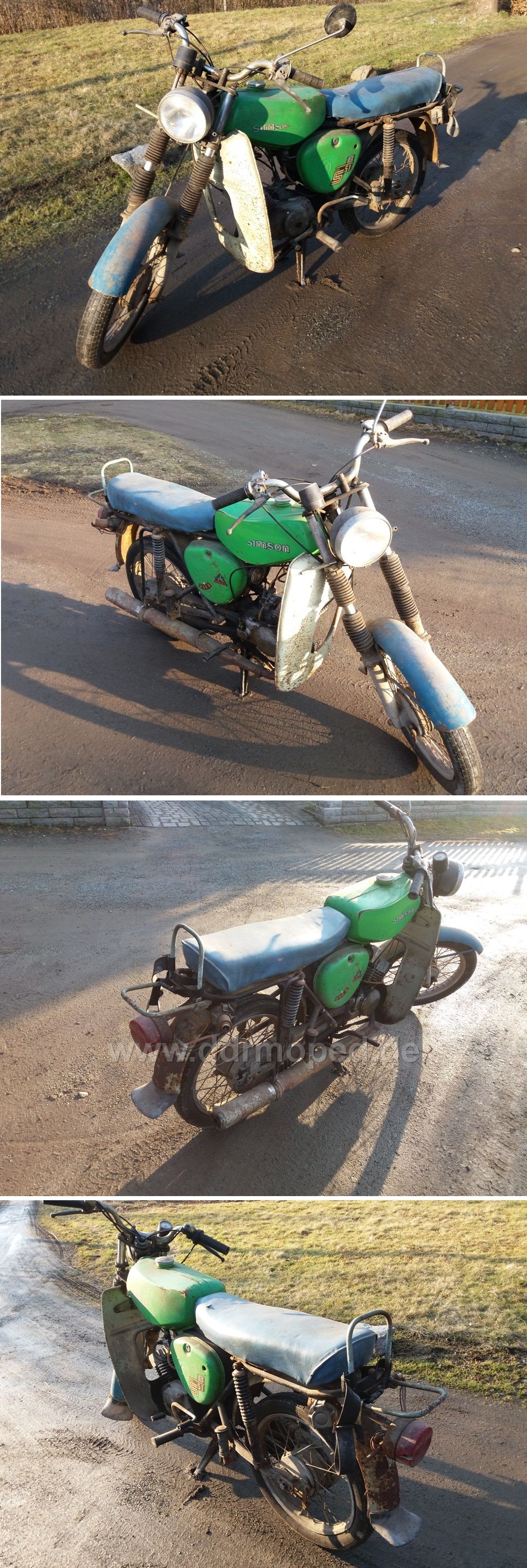

Heute ging das Mofa gewinnbringend weg. Das erwirtschaftete Geld wurde gleich ins nächste Fahrzeug investiert und nun habe ich noch eine 1978er S50 B2 mit einigen S51-Teilen (linker Seitendeckel, Motor M531, Soziusstreben) dastehen. Ich habe sie beim Vorbesitzer des Stars und Mofas geholt, nachdem ich den Preis natürlich noch etwas drücken konnte. _clap_1.gif
Ich habe sie jetzt erstmal in die Ecke gestellt und die Papiere beantragt. Sie soll optisch aufgehübscht, fahrbereit gemacht und dann weiter verkauft werden. So zumindest der Plan. tongue.gif
Das Knieblech werde ich abmontieren, neu lackieren und dann wird es seinen neuen Platz an meiner S51 finden. cool.gif

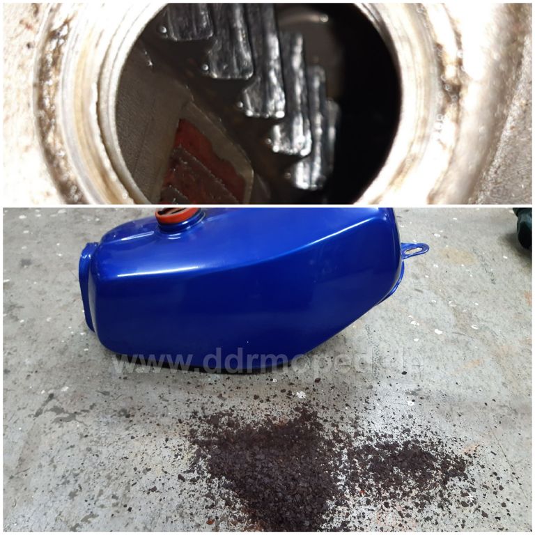

Heute konnte ich den Tank vom Versiegeln holen und nun sieht der Star langsam wieder nach einem Moped aus. laugh.gif

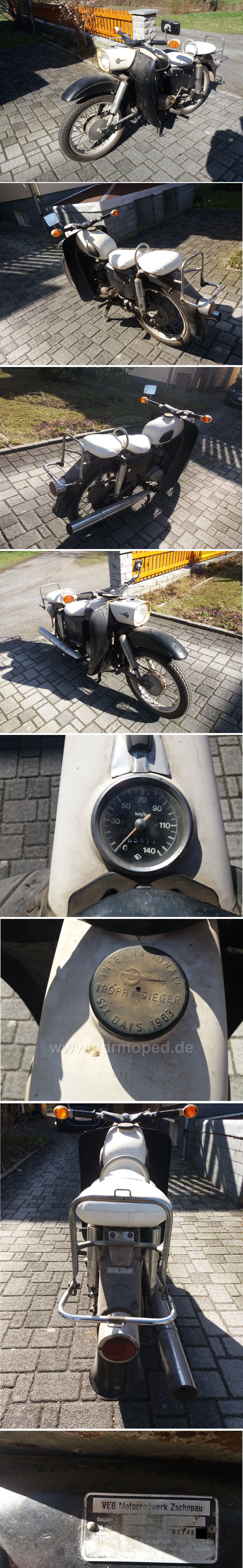

Es gibt wieder mal was neues:

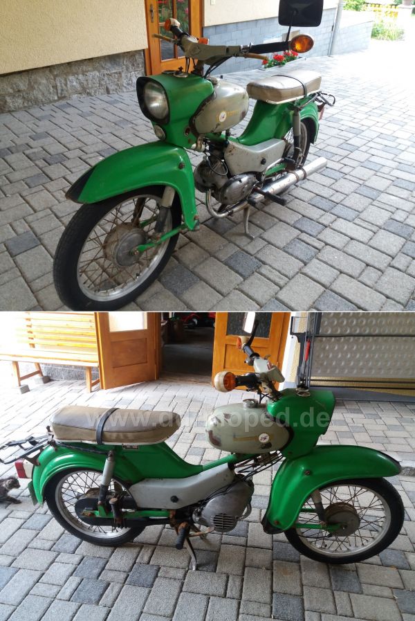

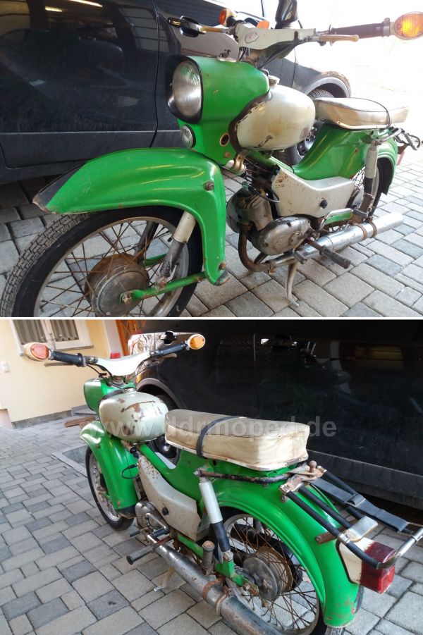

Nachdem ich vor 2-3 Jahren schon mal mit meinem Onkel darüber gesprochen habe, hat er letzten Samstag seine MZ ES vorbei gebracht, damit ich sie wieder herrichten kann. Sie steht seit 2001 und wurde Mitte der 90er mal mit der Sprühdose lackiert. Original war sie auch in dieser Farbe und so soll sie auch wieder werden. Zu Updates und Fragen (und davon werde ich sicher ein paar haben, ist ja meine erste MZ) gibt es dann ein separates Thema, welches ihr HIER findet. wink.gif

Geschrieben am: 18.03.2019, 18:26
Beiträge: 6828
Tacho ist schief drinnen, sonst braucht sie nur eine gründliche Reinigung.

Andi93
Geschrieben am: 18.03.2019, 21:51
Beiträge: 1427
Mitgliedsnummer.: 6191
Mitglied seit: 07.02.2013
Ne ne, die soll schon komplett gemacht werden. Der Lack ist wie gesagt aus der Sprühdose.

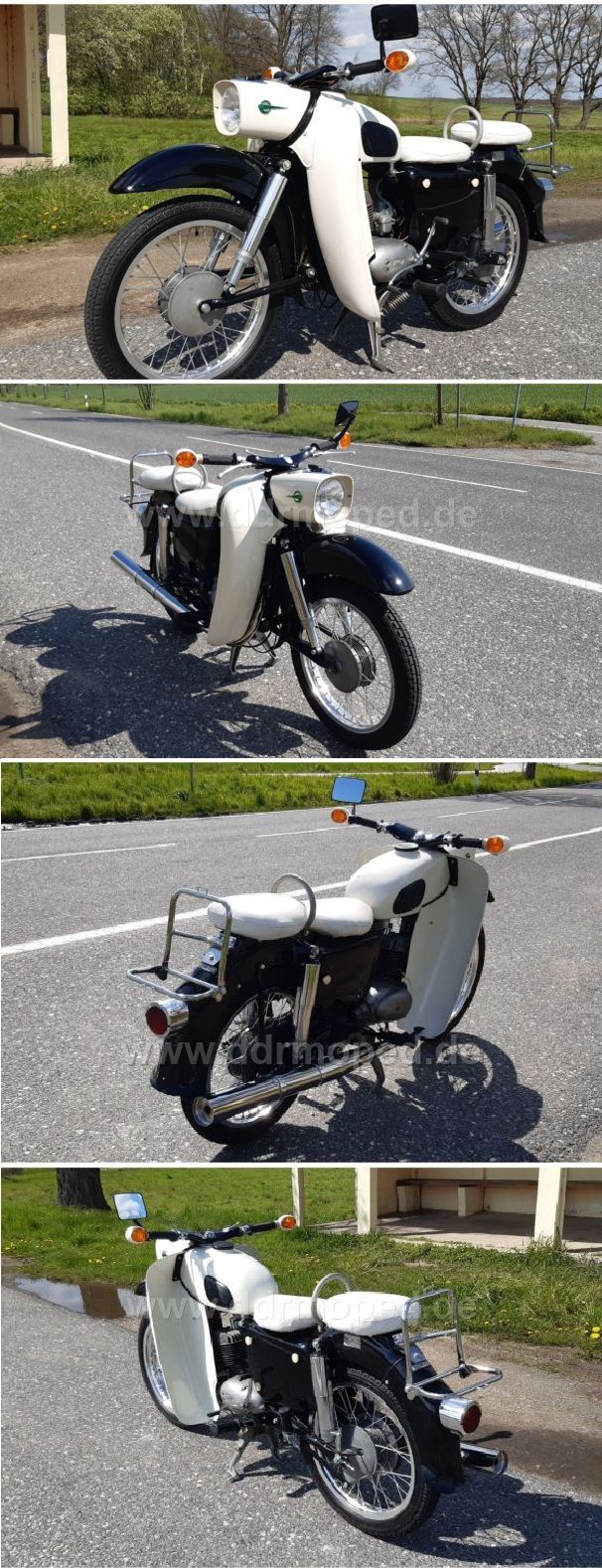

Für diejenigen, die nicht so oft in die MZ-Ecke schauen, hier noch die Bilder der fertig restaurierten ES. Mehr Bilder und Infos im Link im ersten Beitrag zur MZ. wink.gif

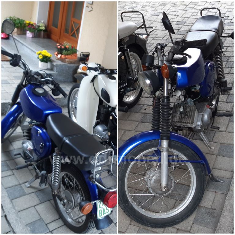

Seit ein paar Wochen hab ich die S51 von der Freundin meines Bruders da stehen. Sie ist damit nur von 2015-2016 gefahren und nun soll ich sie mal komplett durchschauen und alles nötige in Ordnung bringen. Es handelt sich um eine 1980er S51 B1 mit einem Austauschmotor, welcher von 87 oder 88 ist. Verbaut ist eine 12V Unterbrecher-Zündung. Der optisch ganz gute Eindruck täuscht. Die Reifen sind noch aus DDR-Produktion, die Felgen eiern wie Sau, Motor- und Schwingenlagerbuchsen sind komplett fertig, Tank ist innen verrostet, die Dämpfer hinten haben null Dämpfungswirkung und die Verstellhebel wurden abgeflext. Nachdem ich den Motor zum laufen bekam und eine Runde im Hof gefahren bin, grüßte mich der Primärtrieb schon mit einem sehr traurigen Lied. Und da der Motor sowieso an allen stellen undicht ist, werde ich ihn gleich komplett regenerieren.
