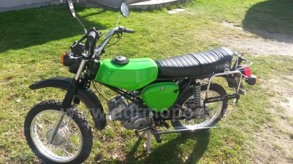

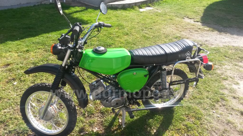

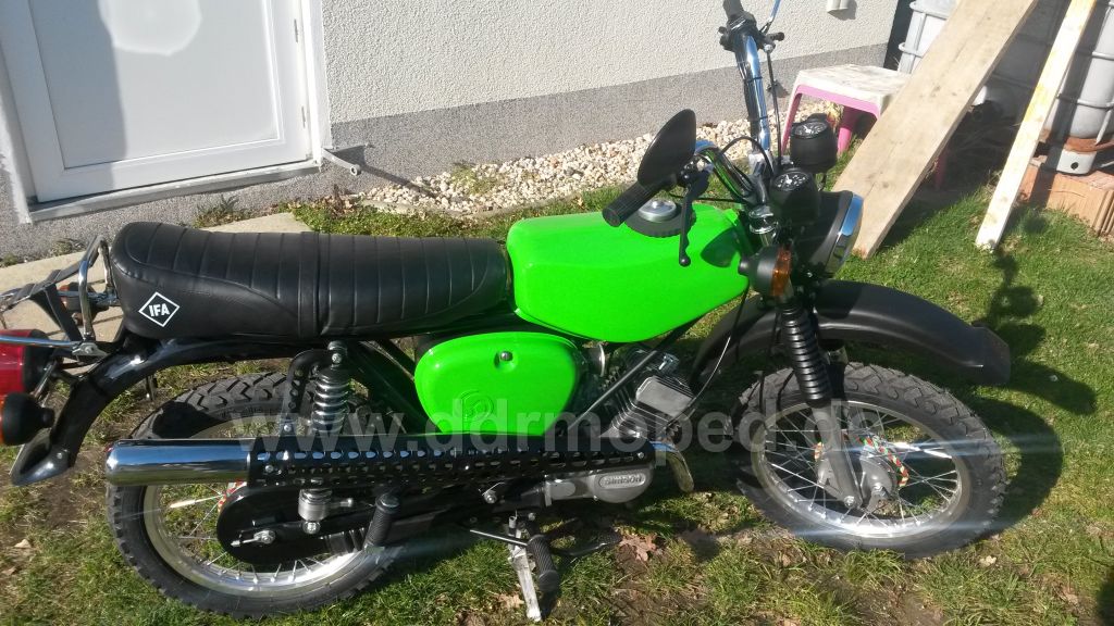

Ein wunderschönes Wochenende liegt hinter mir und ich bin endlich weiter gekommen.
Ich würde sagen zu 99% bin ich jetzt fertig.
Am Motor bin ich auch weiter gekommen, so wie es aussieht hat der Kolben aufgeschlagen.
Jetzt habe ich einen neuen Nachbau-Zylinder verbaut, mal sehen wie der läuft.
Deutlich lauter empfinde ich diesen schon jetzt.
Trotzdem, 60km hab ich schon mal geschafft aber dabei nie über 5000 U/min.
Gruß Jürgen
Gruß Jürgen
