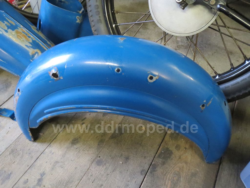

...geht doch! Musste zwar nochmal ran, aber passt schon...
"Wozu Lack, es gibt doch Rost..."
Roberto
Geschrieben am: 19.01.2017, 14:36
Beiträge: 653
Mitgliedsnummer.: 7692
Mitglied seit: 08.10.2014
Manche Stellen muss ich dennoch nachlackieren, da komm ich nicht drumrum. Aber das ist egal, so viel Originallack retten wie geht. Also weiter gebeizt...

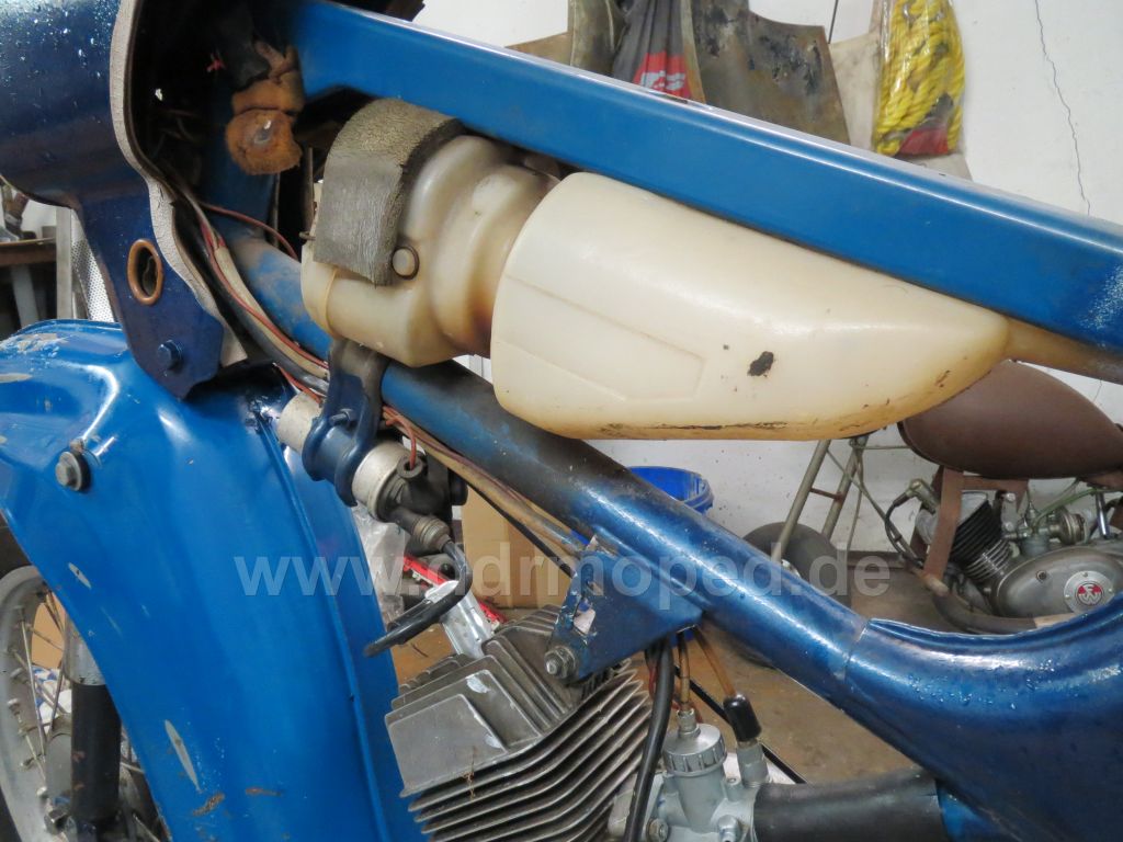

Schönes Projekt, da hast du ja noch einiges zu tun.
Wie lange hast du denn ungefähr fürs Abbeizen gebraucht? Hast du normale Frischhaltefolie genommen und wie lange hast du es einwirken lassen?
Der Vergaser könnte ein 16N1-5 der ersten Serie ohne Ablaufrohr sein. Obs noch mehr Varianten ohne Rohr gab, weiß ich nicht. Habe aber auch so einen N1-5 liegen.
Zum Vergaser kann man wohl erst etwas genaueres sagen, wenn du mehr Detail-Bilder zeigst.
Mach vielleicht mal aussagekräftige Nahaufnahmen von rechts, links, hinten und oben und guck auch nach, welche Bedüsung drin ist. Schraub auch am besten alle Düsen raus und berichte uns bei Gelegenheit. smile.gif

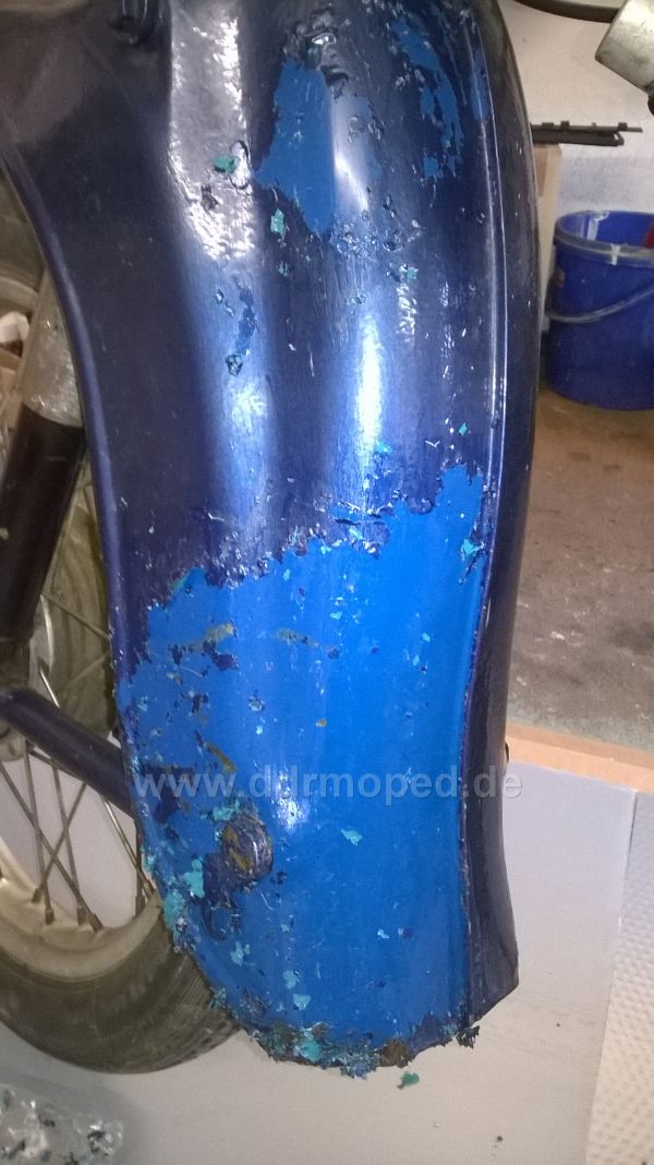

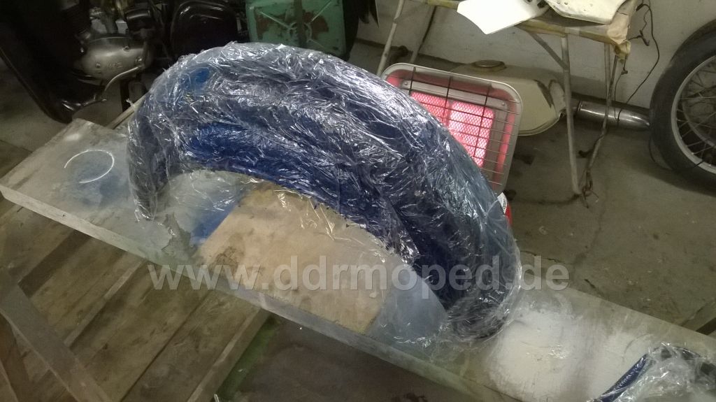

...so, mal wieder ein Update. Die Beize ist unten aufgeführt.
Der Malermeister meinte, ich soll das eingebeizte Zeug mit Frischhaltefolie einwickeln. So kann diese nicht so schnell eintrocknen.
ABER: Macht nicht den Fehler und stellt einen Propanheizer zu nah an solche eingewickelten Teile!
Oder verarbeitet die Beize bei zu hohen Temperaturen. Steht aber alles in der
DENN: Die zu warme Umgebung (z.B. durch den Heizer...) hat zur Folge, dass auch der Original-
lack Blasen werfen kann, und somit stark beschädigt werden kann...
Ist mir passiert, weil ich nicht aufgepasst habe, doch das krieg ich schon hin...

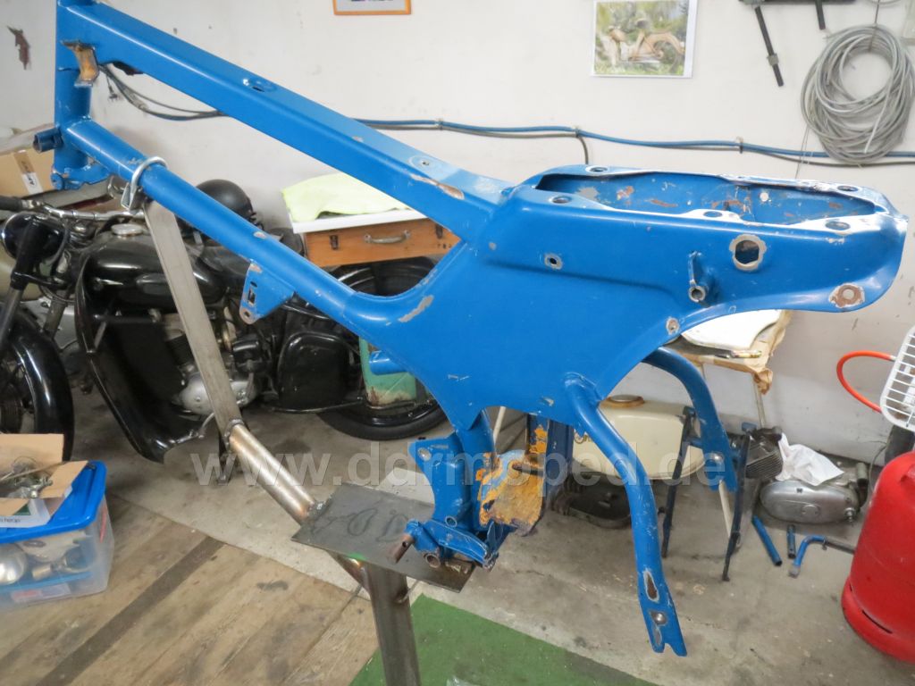

Ich bin noch lange nicht fertig mit dem Beizen, alle Teile Stück für Stück...

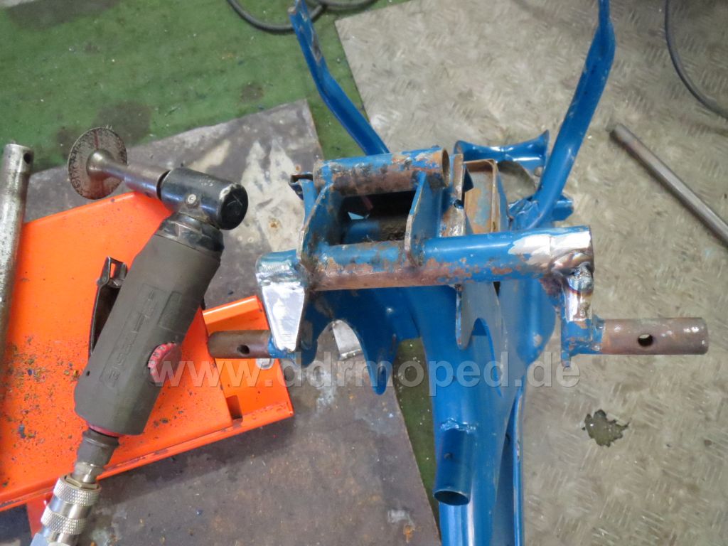

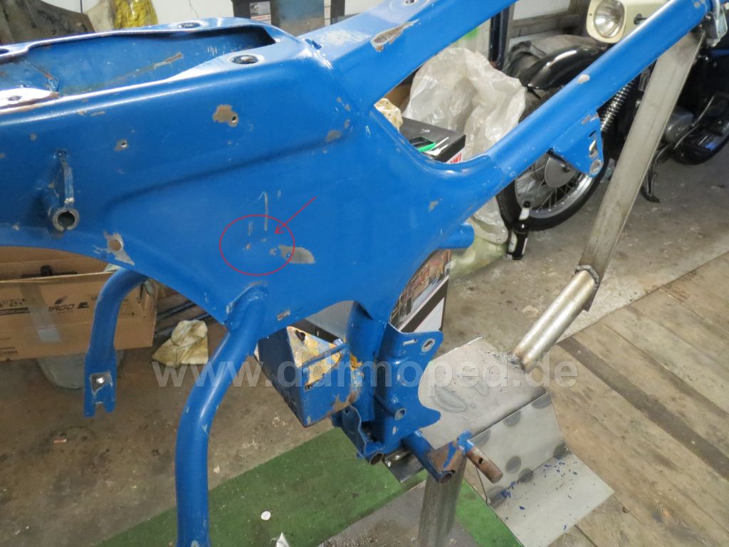

Als nächstes habe ich angefangen den Rahmen instand zu setzen. Bei genauem Hinsehen, sah ich viele gerissene Schweißnähte. Besonders am Fußrastenteil und dem Rohr zur Ständerbefestigung.
Außerdem hat der Vorbesitzer zwei unschöne Löcher, knapp an der Rahmennummer vorbei, reingebohrt. Die galt es zu verschließen, allerdings ohne die Nummer zu beschädigen...
Und die unschöne Delle im Rahmen rechtsseitig gibt`s auch noch. Da weiß ich nicht so richtig, wie ich sie raus bekomme... _uhm.gif
Erstmal Bilder-->

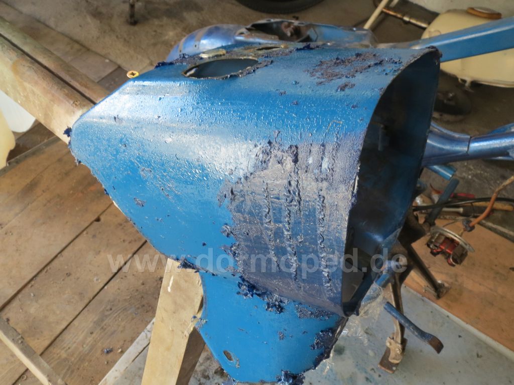

Roberto
Geschrieben am: 25.01.2017, 13:48
Beiträge: 653
...die Delle. Diese gilt es zu eliminieren...
Roberto
Geschrieben am: 25.01.2017, 13:54
Beiträge: 653
...nachdem ich die Schweißnähte vom Lack befreit hatte, sah ich viele Risse.
Anfangs wollte ich sie nur neu "beschweißen", änderte meine Meinung aber als ich gesehen habe, dass es auch noch krumm war...
