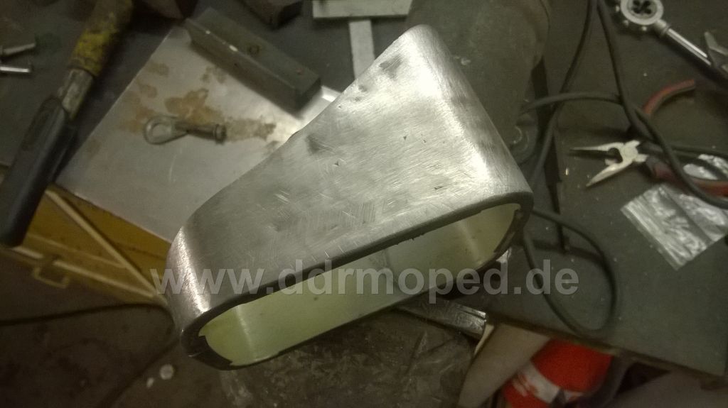

Die Schwinge hinten bekam neue Buchsen (die vordere auch...), die abgewetzten Stoßdämpfer-Aufnahmen wurden vorsichtig aufgeschweißt und in Form gebracht. Danach anlackiert und versiegelt.

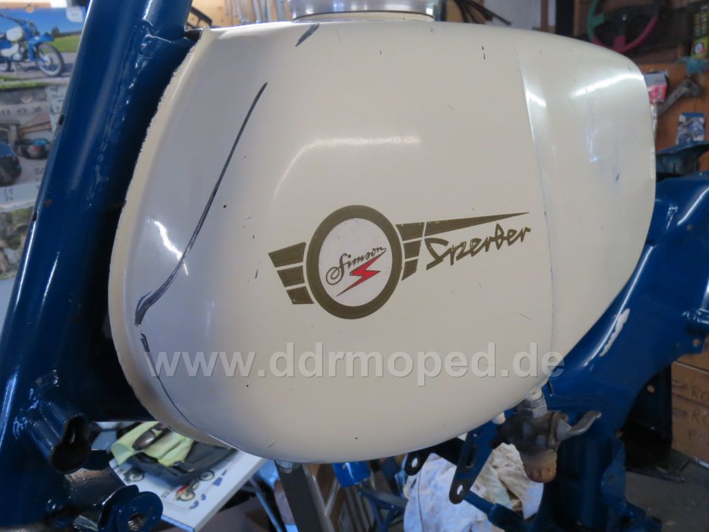

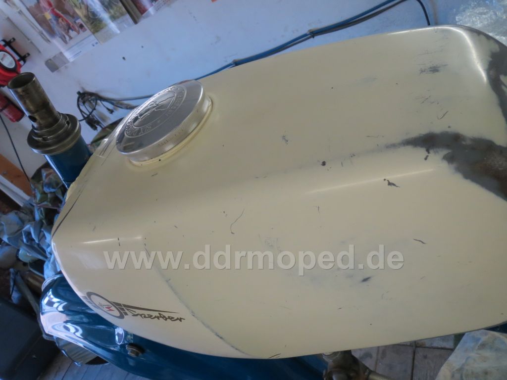

Der Tank wurde gereinigt und bisschen poliert, aber nicht zu viel...! Soll ja nicht zu sehr glänzen!

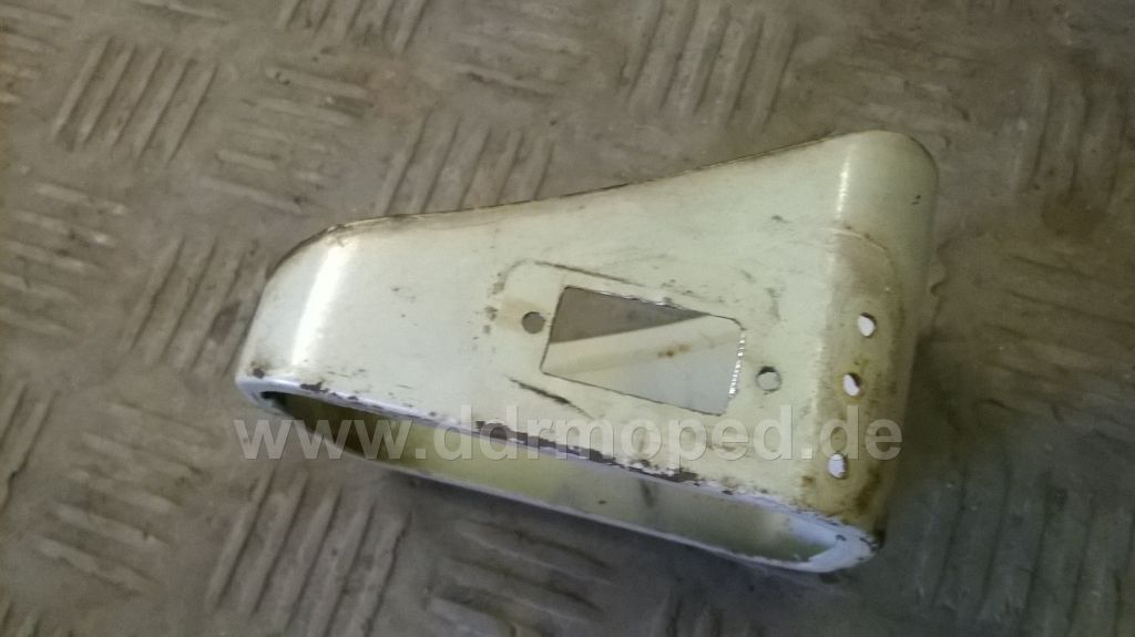

Die verhunzte Star-Rücklichtkappe wurde geschweißt, gespachtelt und lackiert. Danach nass angeschliffen und wieder ein wenig poliert. Damit habe ich eine künstliche Patina geschaffen... biggrin.gif

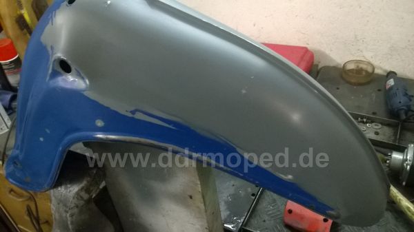

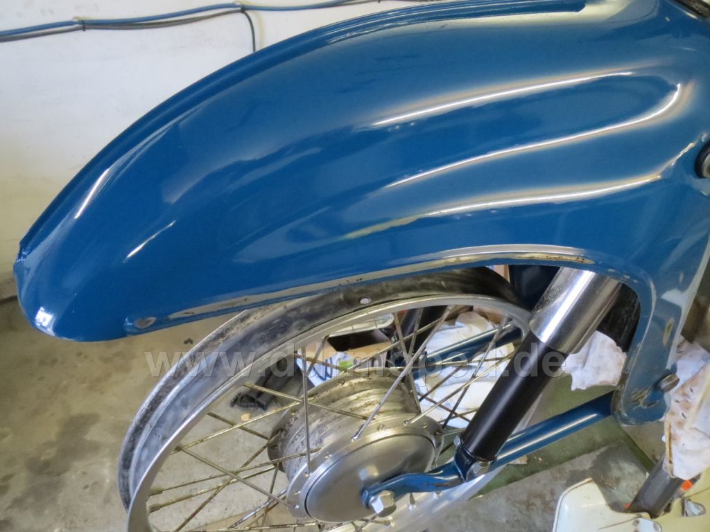

Der vordere Kotflügel bekam eine Auffrischung. Dellen raus, anschleifen, spachteln, grundieren, anlackieren und versiegeln...

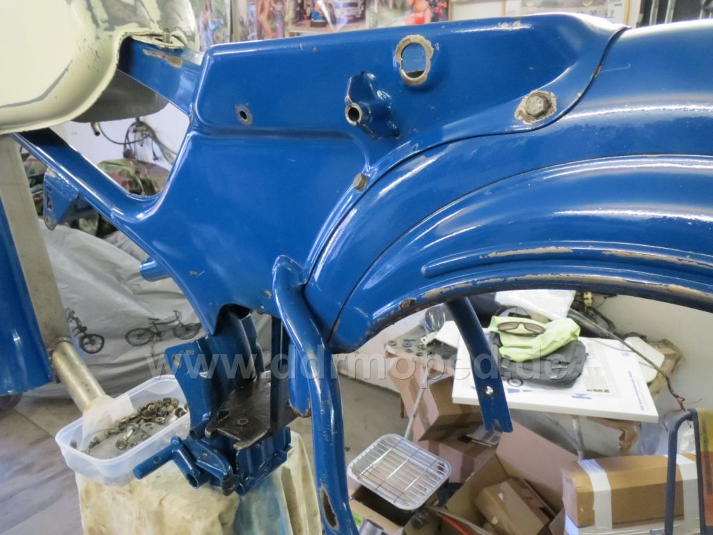

Vorderbau...

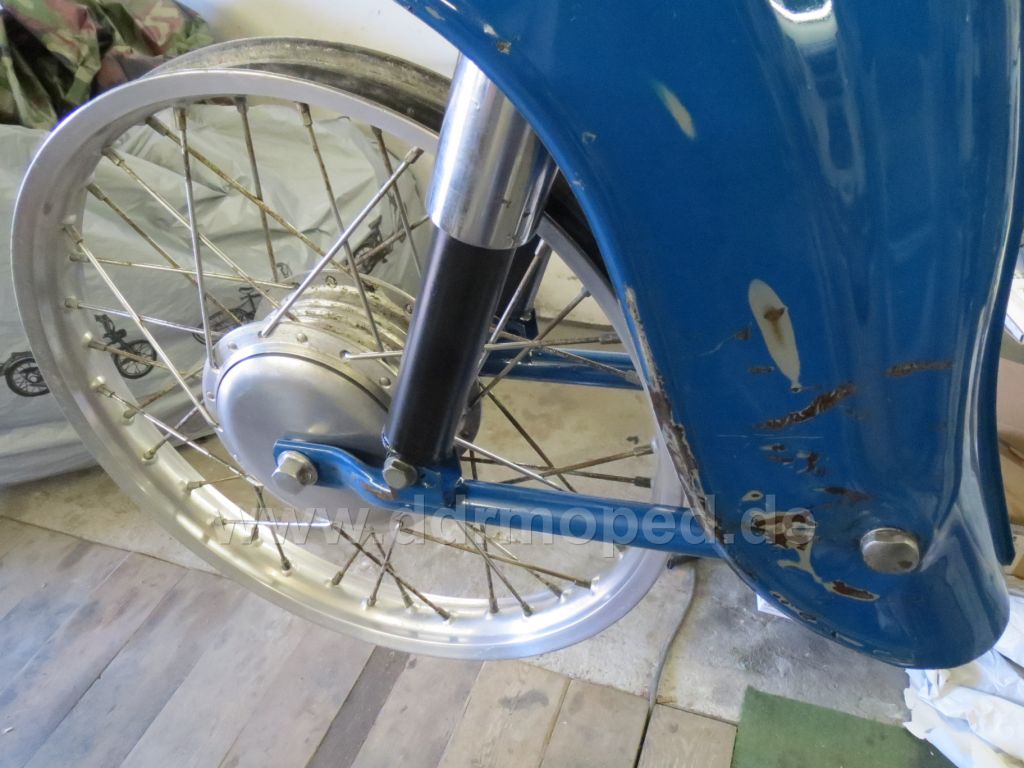

Kann mir jemand sagen auf welche Seite der vordere Bremszug verlegt wird, also sprich ob außen oder in die Schwinge? Bin mir nicht ganz sicher... hmm.gif
Nächstes Bild...--->

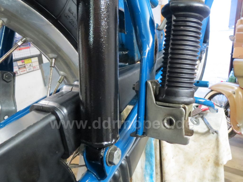

...alles versiegelt, auch der alte Fußrastengummi...Kettenkasten gereinigt, und leider konnte ich die alten Kettenschläuche nicht mehr nutzen. Deshalb neu, die Kette auch...

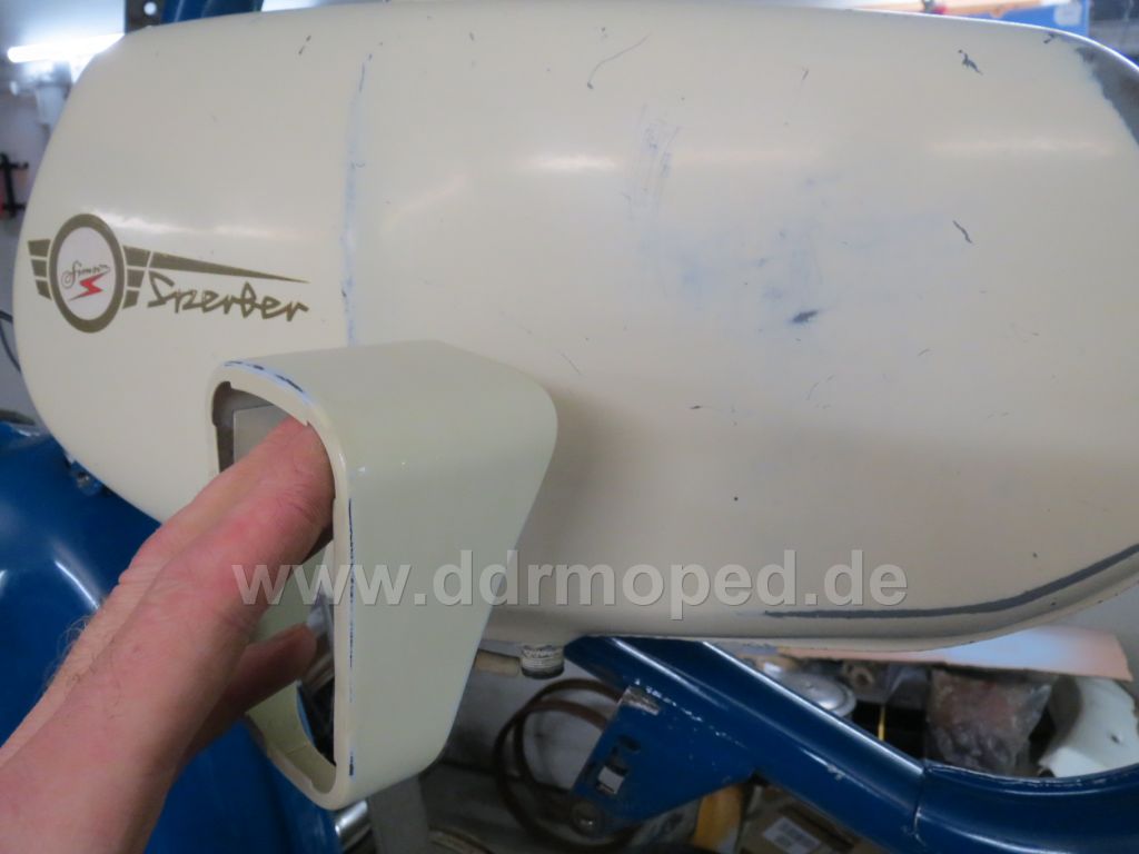

...dem geschändeten grünen Star-Rücklicht wieder eine neue Optik verpasst...

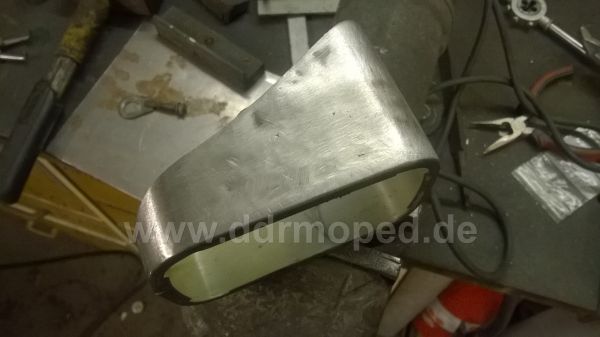

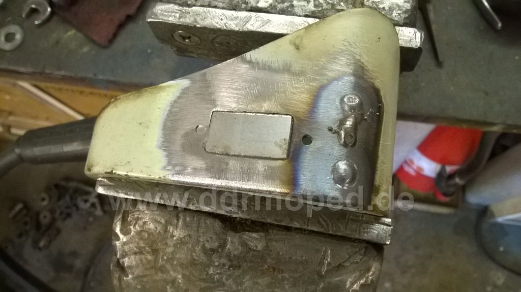

...vorsichtig geschweißt, danach wieder gerichtet. Später gespachtelt...

Die Farbe passt top, durch das Anschleifen und leicht polieren kriegt man den "USED-LOOK" hin... _clap_1.gif
