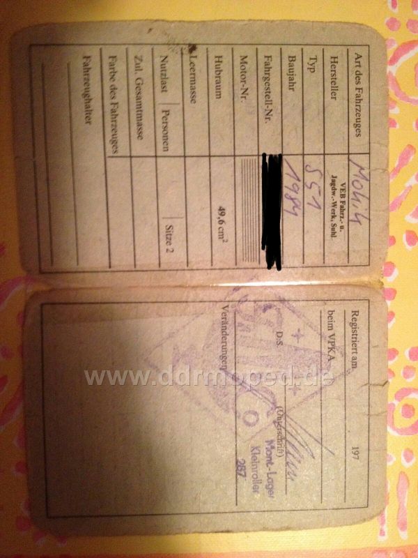

Hallo habe einen frage bevor ich die simson kaufe sind diese papiere echt weil sie nicht komplett ausgefüllt sind und könnte es ein Ungarn reimprot sein und wer hat schon mal die rahmennummer einer simson beim kba überprüfen lassen

Hier die Vorderseite
Geschrieben am: 05.02.2017, 10:30
Das Wort "Mokick" ist falsch geschrieben.
Die Papiere sind aus den 70er Jahren, siehe innen oben rechts. Ich denke, 1984 sollten die schon ein anderes "Layout" haben?!

Ist definitiv eine Fälschung.

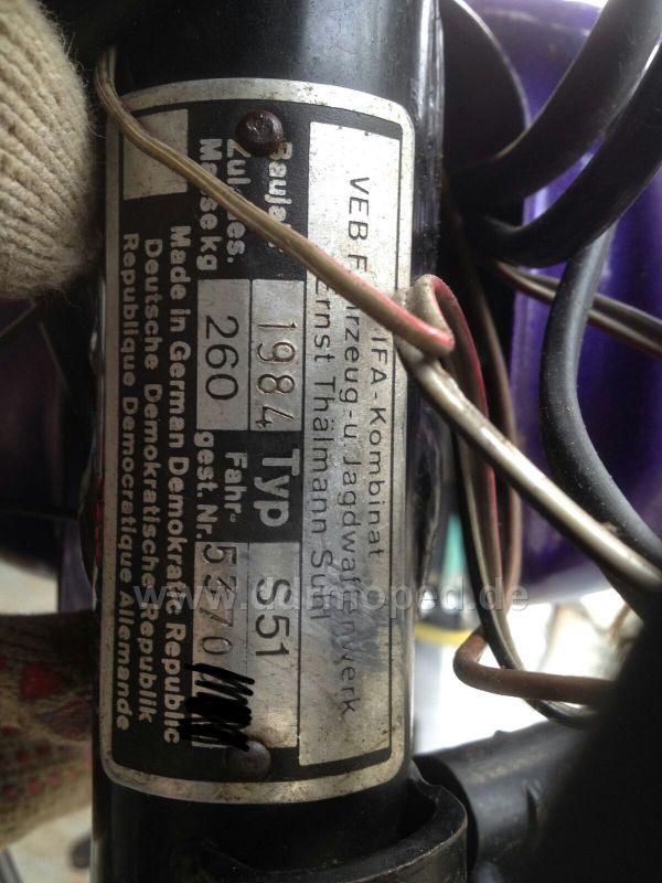

Moped wurde zuletzt 2001 angemeldet und es besitzt auch einen für mich komisches Typenschild
Evtl weiß das jemand welche model das ist sie hat eine 12v zündung
Geschrieben am: 05.02.2017, 14:30
Das Typenschild sieht ganz normal aus.

Papiere sind für die Tonne, Fahrzeug sieht ok aus. Liegt aber von der FIN her ganz dicht an einer Ungarn Serie ...

Kein Ungarnmoped. Dann wäre 50ccm ins Typenschild und in den Rahmen nachträglich eingeschlagen worden.
Papiere sind gefälscht. Es steht immer die Art des Fahrzeugs der Typ und ein Teil der Jahreszulassungszahl vorhedruckt drin. Der Stempel ist auch irgendwas... aber nicht original.
Z.B.
MOKICK
S50B
197...
