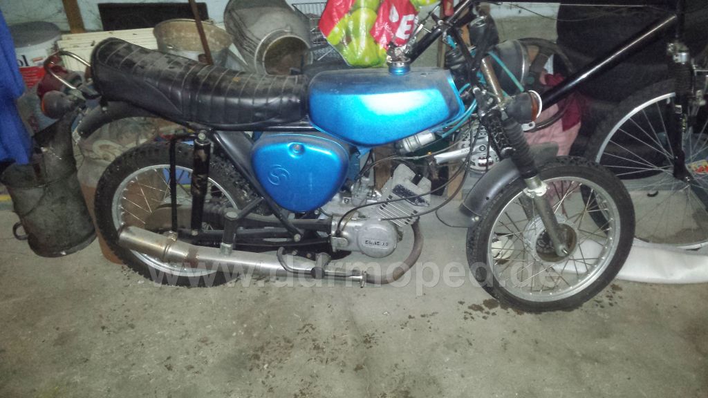

Soo.. erst mal ein Bild vom Gesamtpaket:
VW Polo 6R 1.2l
Haibike Big Curve 9.60
...keine Simson mehr :-(

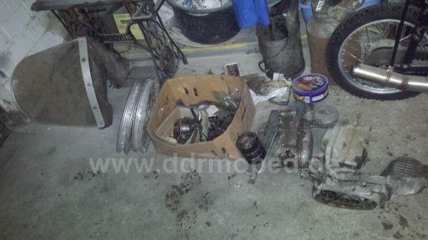

Hier noch mal eben ein Bild von den Teilen.. Falls wer was braucht PN! Brauche einen Großteil nicht.
VW Polo 6R 1.2l

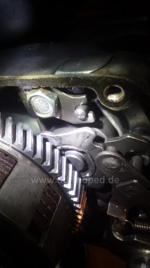

Dennoch eine Frage! Konnte es natürlich nicht lassen eine kleine Runde zu drehen cool.gif Allerdings hatte ich da das Problem, dass sie währen der Fahrt nicht in den zweiten, dritten, vierten Gang wollte.. immer wenn ich vom ersten hochschalte geht sie in den Leerlauf und heult auf. Auch nach mehrmaligen hochschalten klappts nicht.. Liegts an der Kupplung? Oder sollte ich das Getriebe mal aufmachen (lassen)?

Andi93
Geschrieben am: 15.02.2017, 20:35
Beiträge: 1427
Mitgliedsnummer.: 6191
Mitglied seit: 07.02.2013
Das mit dem Schalten klingt nach dem bekannten Problem, dass sich der Sicherungsring der Schaltwalze gelöst hat. Hatte ich selber auch schon und einige im Bekanntenkreis. Versuche mal beim hochschalten den Hebel hintereinander zwei mal hoch und dann einmal runter zu drücken. Wenns dann geht, liegt´s an dem Ring und der kostet nicht die Welt wink.gif
Gruß Andreas

Zu meinem Problem mit dem Getriebe:
Habe mich auch noch mal im Internet schlau gelesen und auf gut Glück den Kupplungsdeckel geöffnet. Zu meiner Überraschung blieb die Ölauffangwanne trocken _uhm.gif scheint wohl kein Öl drauf zu sein.. Aber hey! Da liegt doch was! Unten auf dem Gehäuseboden fand ich dann diesen Haltering von dem immer alle sprechen. Also wieder auf die Schaltwalze drauf, alles zusammenbauen und los.
Fazit: Hat alles geklappt! Konnte zwar nur bis max. in den dritten Gang, da mein Garten zu kurz ist, aber reicht um erst mal beruhigt zu sein biggrin.gif Getriebe läuft!

gs51
Geschrieben am: 18.02.2017, 21:51
Beiträge: 1031
Mitgliedsnummer.: 9199
Mitglied seit: 14.11.2016
Hallo sieht so aus wie wenn der Sicherungsring von der Schaltwalze fehlt - Gruß
andi2
Geschrieben am: 19.02.2017, 05:18
Beiträge: 3187
Mitgliedsnummer.: 1290
Mitglied seit: 31.05.2008
Hallo,genau so sieht es aus.Wenn der Motor komplett auseinander käme,könnte man die Schaltwalzenlagerung ersetzen ,durch einTeil bei dem wird die Schaltwalze durch eine Verschraubung gesichert.hält 100 %,empfehle ich bei jeder Motor GR dieser Motorenbaureihe.mfg andi
