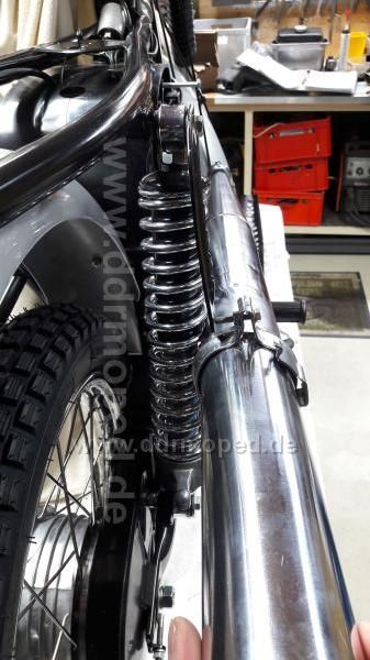

ich wollte heute meinen Auspuff montieren (org.) aber irgendwie kommt das zu eng zusammen huh.gif könnt Ihr mal bitte draufschauen?
Und noch ein Problem. Wie bekomme ich die Nieten für den Spritzschutz zusammengedrückt? _uhm.gif
Die von MZA sind viel zu lang. Welche oder was könnt Ihr mir empfehlen? Ich möchte die Schutzbleche ungern wieder abbauen.

Kann mir jemand noch ein Foto von der Enduro (Auspuff) hinten geben mein Auspuff paßt nicht dran er schlägt an den Stoßdämpfer sad.gif

Du musst den Halter in Form bringen.

Das geht ganz leicht. So im eingebauten Zustand einfach am Auspuff ziehen. wink.gif

Ist das ein Enduroauspuff mit Beule oder besser, Delle? Das Bild zeigt das nicht so richtig (zumindest auf meinem Handy-Mickymaus-Bildschirm).

...ja das ist einer mit Einbuchtung S51 Enduro.
