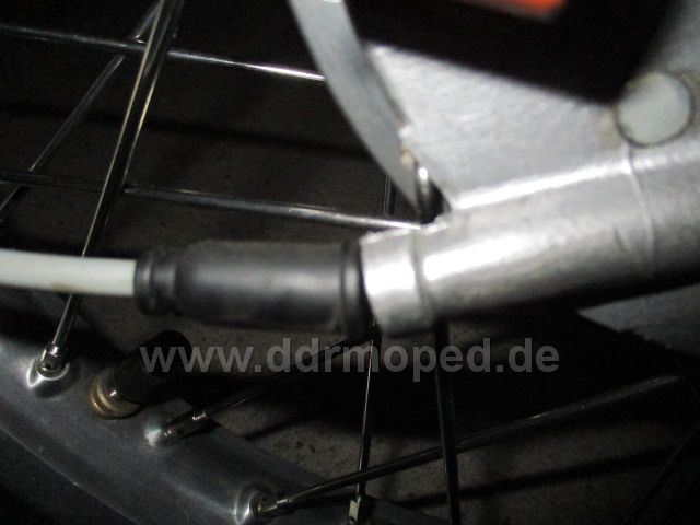

Es war der Satz für knapp 65€ für die 64er Schwalbe.
Bei beiden Schaltzügen waren die Nippel oben im Durchmesser zu klein, sodass sie nicht fest im Griff saßen. Somit ist kein Schalten möglich. ( mit den gebrauchten, alten passts )
Einer davon war dazu noch falsch zusammengebaut, Einstellschraube oben am Lenker, welche eigentlich in den Motorraum gehört.
Der Starterzug war nicht wie beschrieben für den NKJ sondern für die /1 mit dem BVF.
Beim Tupferbowdenzug ist das Funktionsmaß falsch.
Die Gummitüllen passen bspw. am Bremszug vorn nicht auf die Ankerplatte.
Foto siehe Anhang.
Ich war echt enttäuscht für den Preis.
Und wenn ich meine Erfahrung hier nicht teilen darf, wozu gibt es dann ein Forum?
Auf zig mal Zeug hin und herschicken habe ich keine Lust.

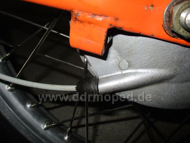

Geschrieben am: 08.04.2017, 11:55
Und so sieht der Originalgummi aus.
Für den Preis könnte sowas schon "wie original" sein.

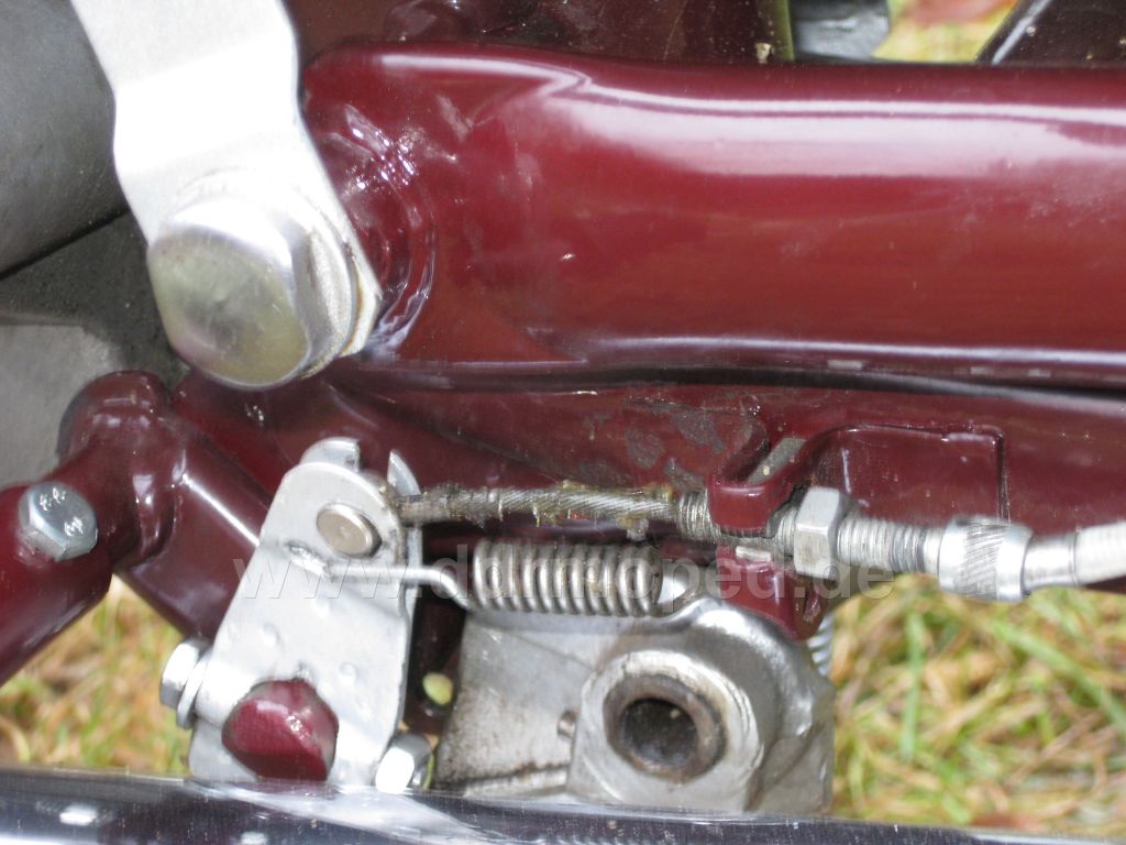

Das Nachstellen erfolgt an der Stellschraube vorn am Rahmen-Widerlager .
Hier mal am Spatz dargestellt . Der kleine Hebel zum Bremshebel ist hier falsch rum verbaut . Das Foto ist von Januar 2009 . Es ist inzwischen ein neuer Hebel dran und richtig rum . laugh.gif
