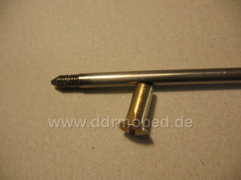

So was muss Du nehmen
Grüsse piotr

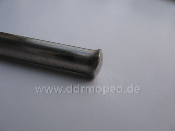

Oder nimm 5 mm Stange/ hier aus Nirosta/,auf Ende mit kleinen Hammerschen kopf gemacht;
Grüsse piotr

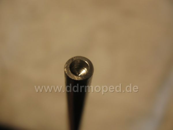

Auf andere Seite 3 mm Loch bohren
Grüsse piotr

Mit Schlagdorn am Ende klopfen - fertig !
Grüsse piotr
