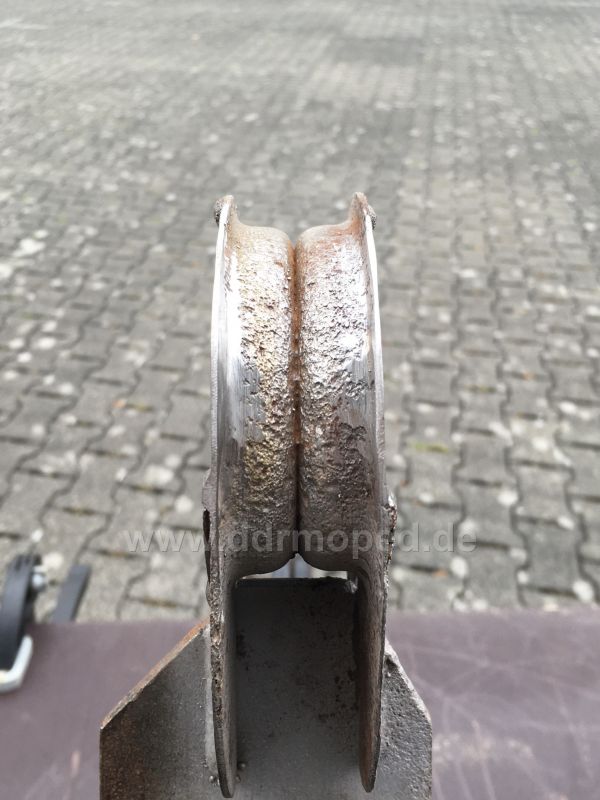

An Achsen was zu schweißen trau ich mich nicht ran, ist mir zu unsicher.

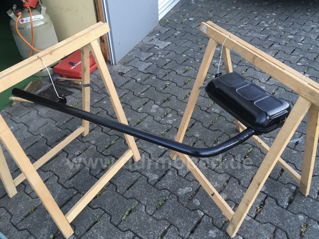

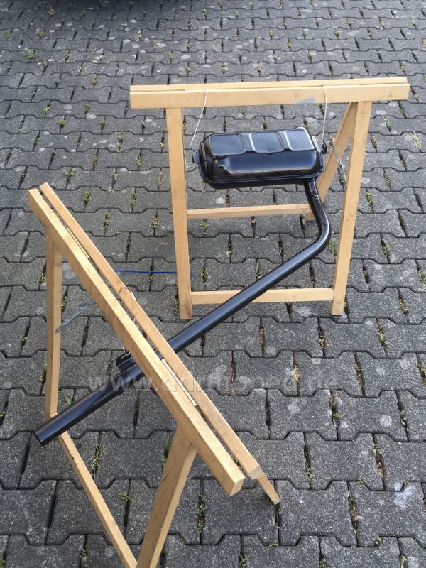

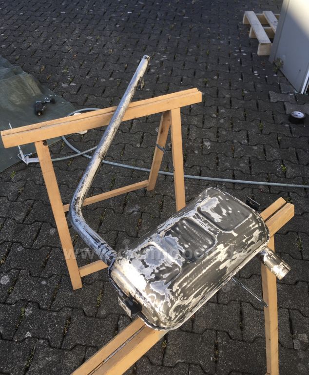

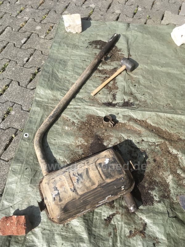

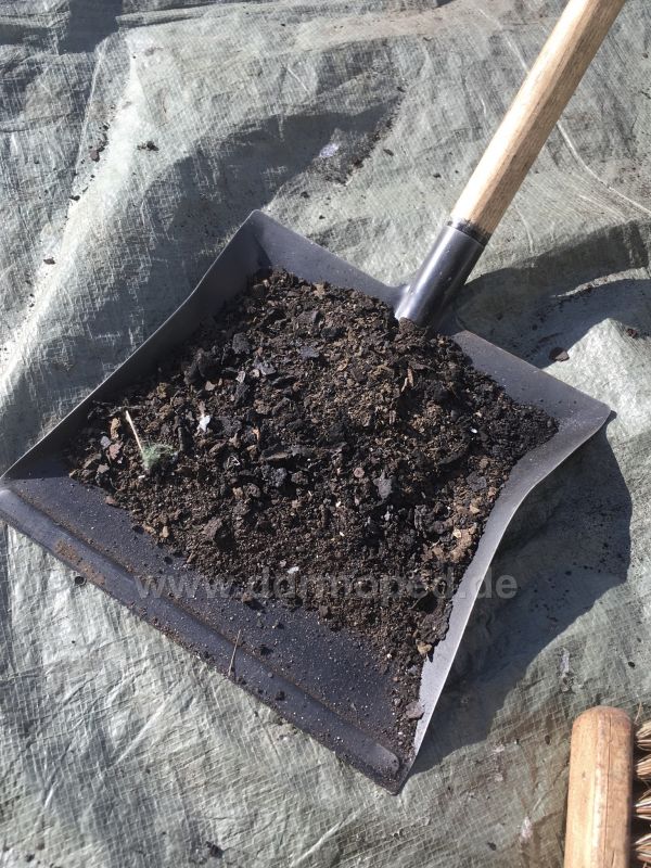

Einen passenden Endschaldämpfer habe ich jetzt auch aufbereitet. Mit Gasbrenner, Heißluftpistole, Gummihammer, Druckluft, Staubsauger, Drahtbürste und Schleifpapier bin ich dem Guten zu Leibe gerückt und hab ihn von innen und außen gereinigt. Anschließend habe ich ihn mit Auspufflack wieder in ein schönes Schwarz eingefärbt.
Horrido Stefan

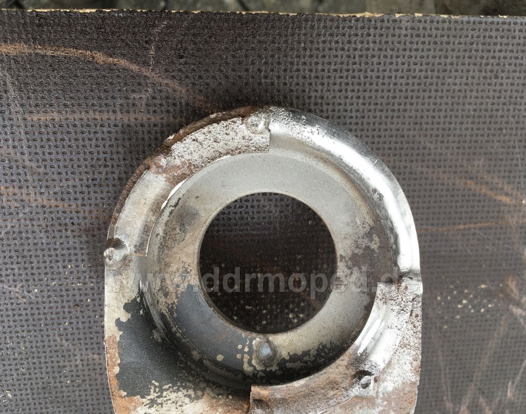

QUOTE (ddr-driver @ 07.11.2019, 13:50)
Zuerst wollte ich die gesamte Aufnahme gegen das angebotene Reparaturblech tauschen. Dies hätte ich dann auch von meinem Metallbauer mit Schweißerpass machen lassen. Der meinte aber, dass die Substanz noch okay ist und eine normale Auftragsschweißung in Ordnung geht.

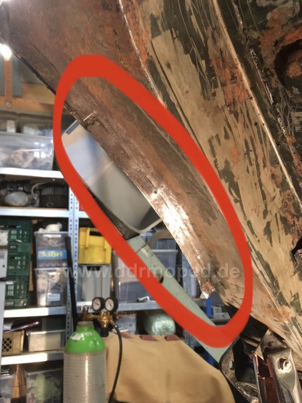

QUOTE (docralle @ 07.11.2019, 17:42)
Gute Arbeit, auch das Geweih schaut noch gut aus...
Am Geweih musste ich nur einen kleinen Blechstreifen auf der Fahrerseite, am Übergang zum Radkasten, ausgetauscht werden.

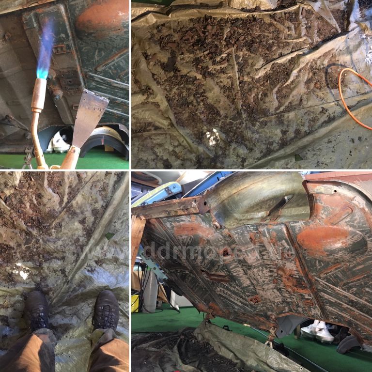

QUOTE (Otto @ 07.11.2019, 18:55)
Wie lange hast du für das Entfernen des U-Schutzes gebraucht?
Bin dem Unterbodenschutz mit Gasbrenner und Spachtel zu Leibe gerückt. Das war im Februar und da war ich ganz froh über die erwärmende Wirkung der Gasflamme. Hab eine Woche lang immer nach Feierabend etwas gemacht.
