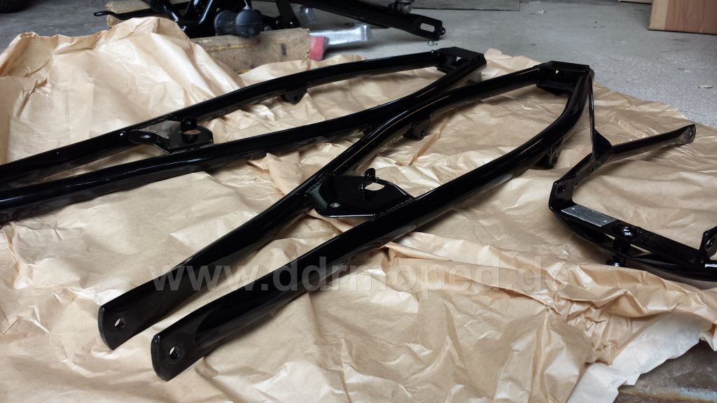

P.S. Weiß jemand wieso die Obergurte später geändert wurden? Die späteren Obergurte weisen ein Schiffchen auf. Wo die Tank Lasche befestigt wird. Lag dies in Zusammenhang, daß Tanks am dieser Stelle ab und angerissen sind hmm.gif _uhm.gif

Die obergurte wurde 77 geändert mit der Einführung der Bananentanks.
Sie habe eine erhöhte Aufnahme für den Tank weil der banantank sonst mit den kanten links und rechts auf dem obergurtrohren schleift.
