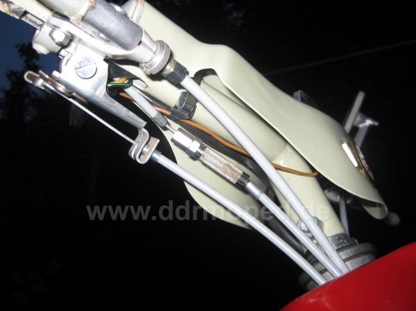

Nächstes problem hatte ich mit den Starterzug,der ging einfach bei der fahrt zurück und die Kiste wollte ausgehen,musste also ein paar Meter den Hebel festhalten dann ging es wieder. Komisch manchmal.
Gaszug ,Starterzug muss ich noch mal kontrollieren/einstellen.
Hast du etwa oberhalb des Starterkolbens die Feder vergessen ? _uhm.gif hmm.gif

Ne, wahrscheinlich die Gummischeibe oben am Lenker, welche zwischen Buchse und Plastechokehebel kommt.

Keine Ahnung was die da gemacht haben,ich habe den zug garantiert nicht eingebaut.Die Feder ist drin und der kolben ist neu.Irgendwie ist was mit den Zug,mal sehen habe im Buch die Längenmaße und ich habe einige Züge in Ersatz.
Der Gaszug is tauch so hingebastelt,Der Gasgriff,wenn man nicht aufpasst überdreht und man kann kein Gas mehr geben.Habe mir auch schon den Schieber besorgt wo der Gaszug drin hängt.
Das proble mist aber auch bei den 2ten Gasgriff.
Werde mir also auch einen neuen Griff mal besorgen.Tippe mal auf Verschleiss auf eins der Teile

Ach so wie sieht die Scheibe aus die da zwischen hebel da kommt?
Geschrieben am: 06.11.2017, 20:57
Ach; du hast den neuen Choke-Hebel à la S50 am Staribert ? Zurückrüsten auf alte Ausführung ! wink.gif

Ich muss mal sehen welche Ausführung das ist.Habe noch einige Amaturen mit Chokehebel hier liegen.
auf den bild sehe ich keine Gummischeibe.So wie es aus sieht ist der Gaszug bei mir identisch also Orginal so wie bei dir.
